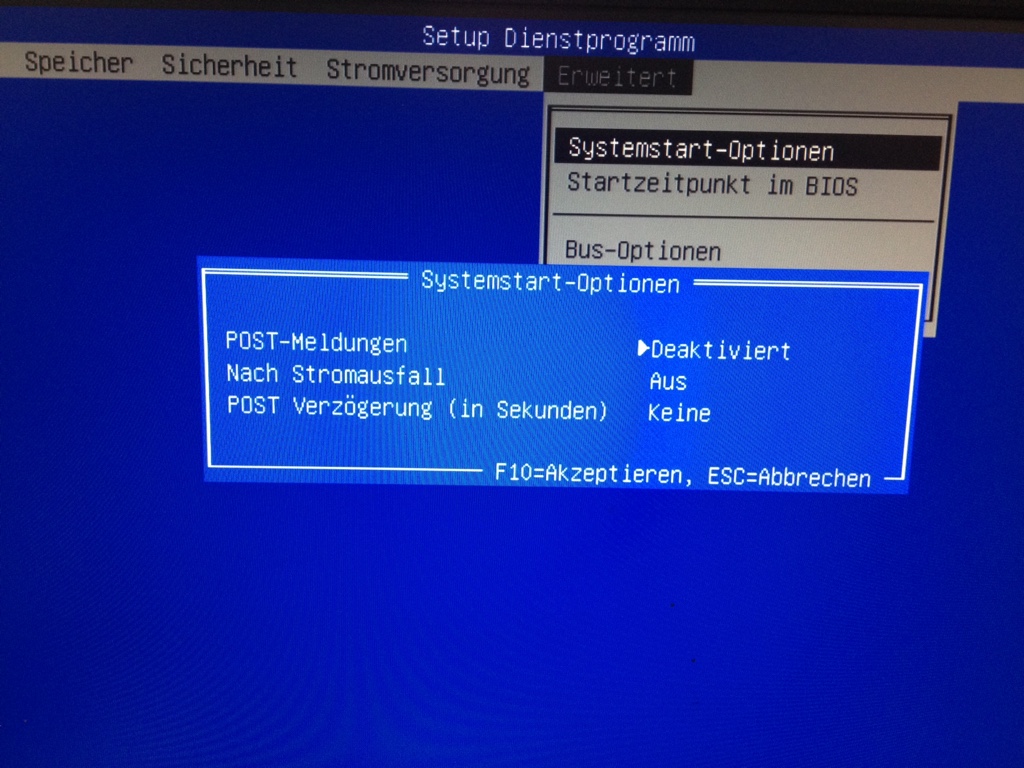

Meine Vermutung liegt am beknackten BIOS mit seinen 100 "Sicherheitseinstellungen"
Jemand eine Idee was ich umstellen muss, damit ich ne andere Grafikkarte einbauen kann und damit auch Bild bekomme? onboard Grafik funktioniert einwandfrei

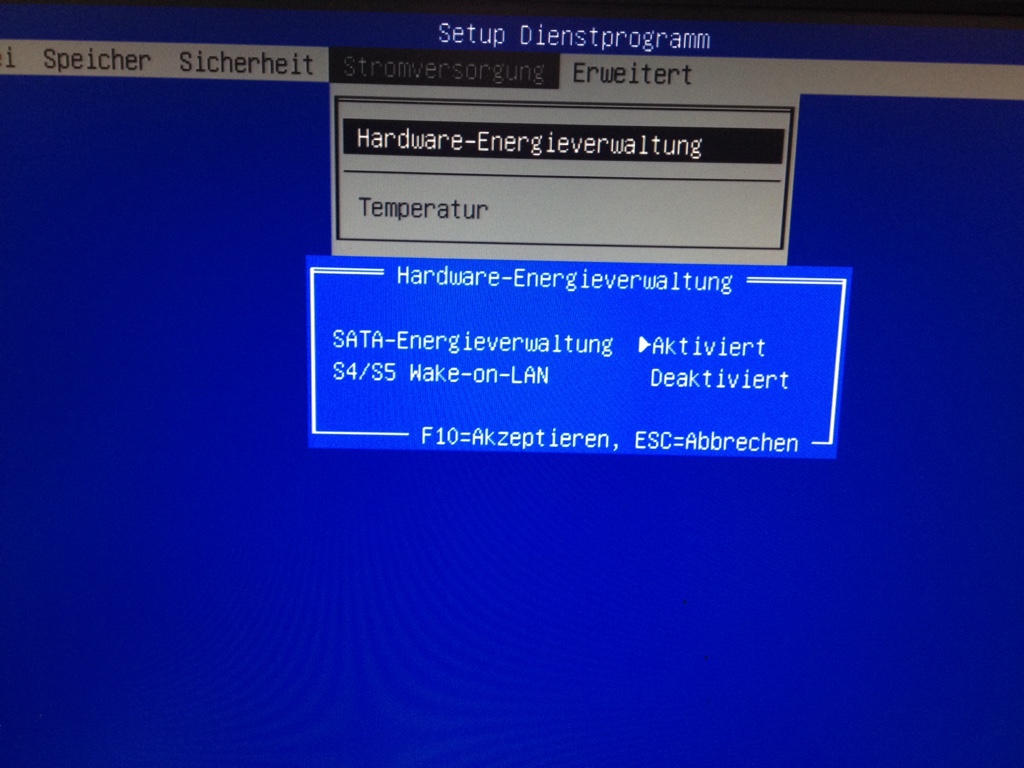

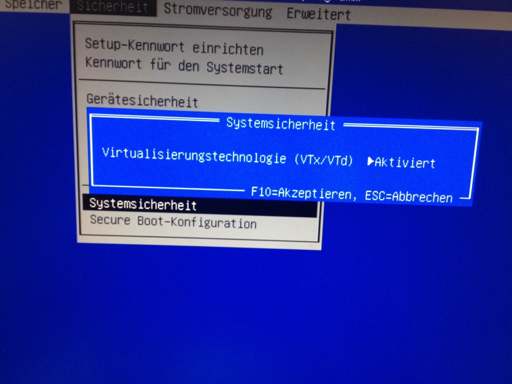

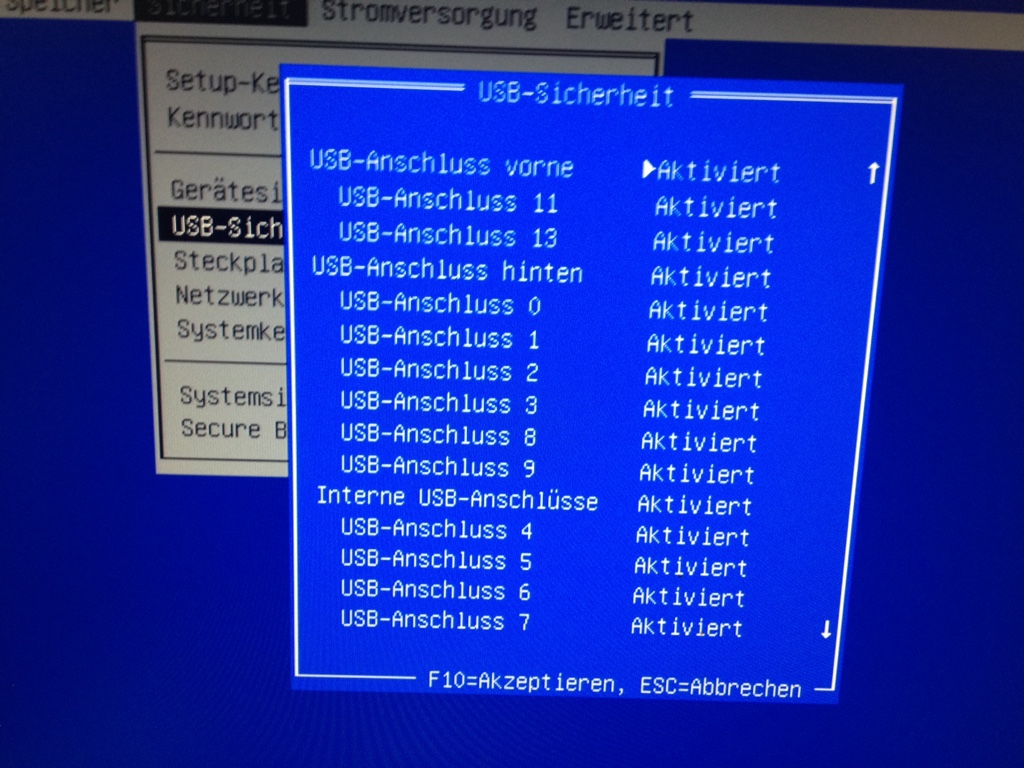

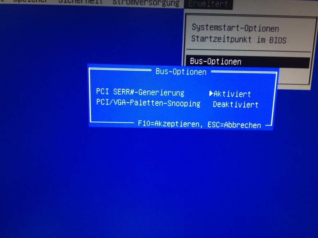

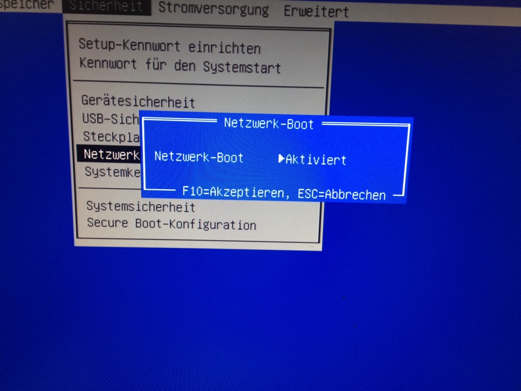

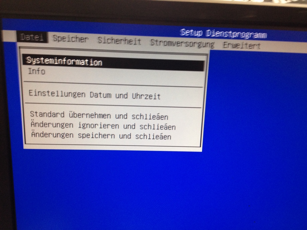

Bilder vom BIOS kommen gleich!
Muss sie noch über TT hochladen ;)

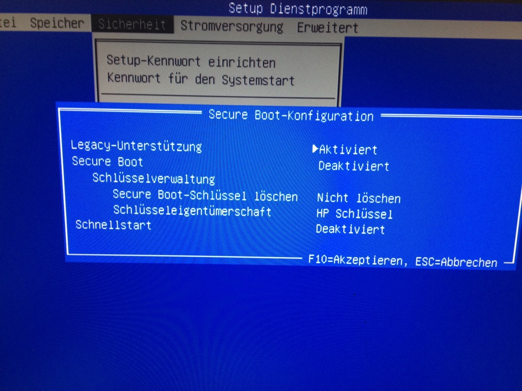

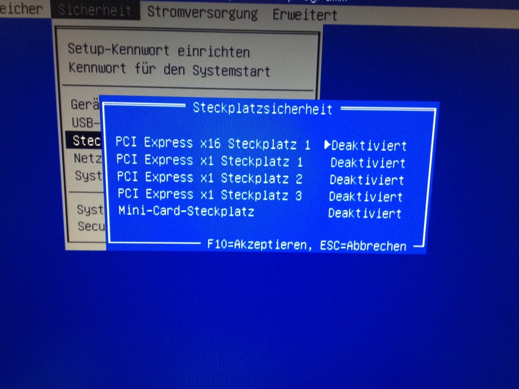

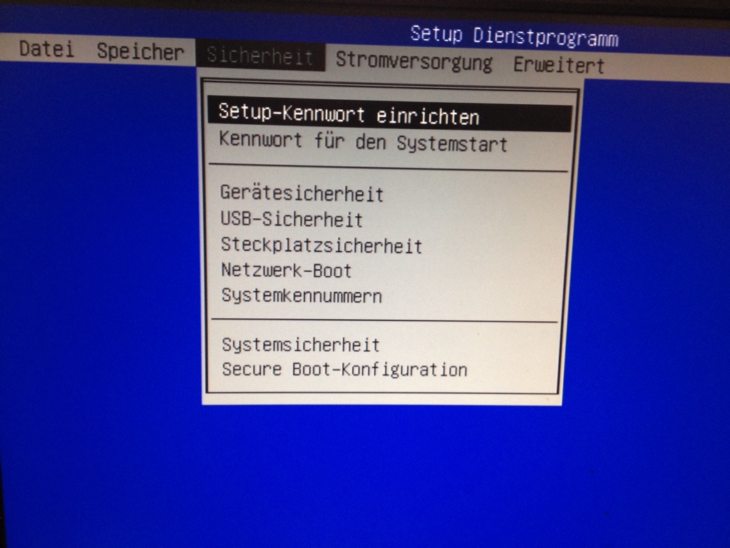

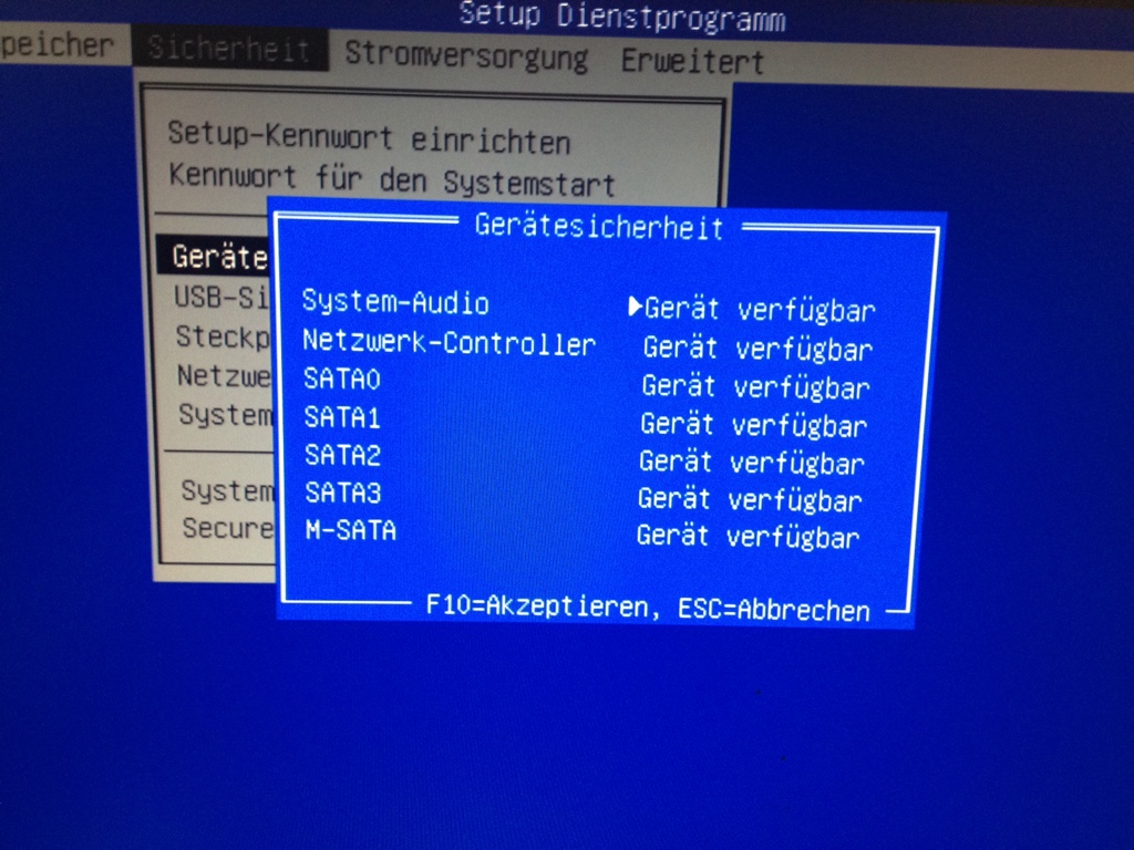

Die Sicherheitseinstellungen für Steckplatzkarten waren zuerst auf AKTIVIERT gestellt. Hab es zum Testen mal abgeschaltet, aber hat auch nichts gebracht
Lgeacy Boot war deaktiviert

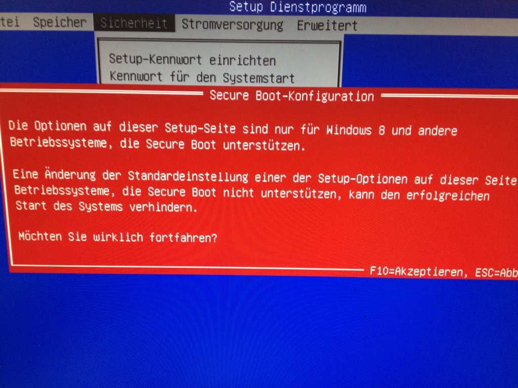

Secure Boot aktiviert
Schnellstart aktiviert
(Wollte eigentlich kurz von einer DVD starten, ging aber natürlich nicht...)
Das wird vermutlich nicht per Bios-Einstellung zu beheben sein, sondern wenn überhaupt nur durch ein Bios-Update. Die HP-Fertigrechner machen öfters Probleme und lassen keine aktuellen Grafikkarten zu.

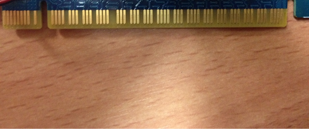

edit2:

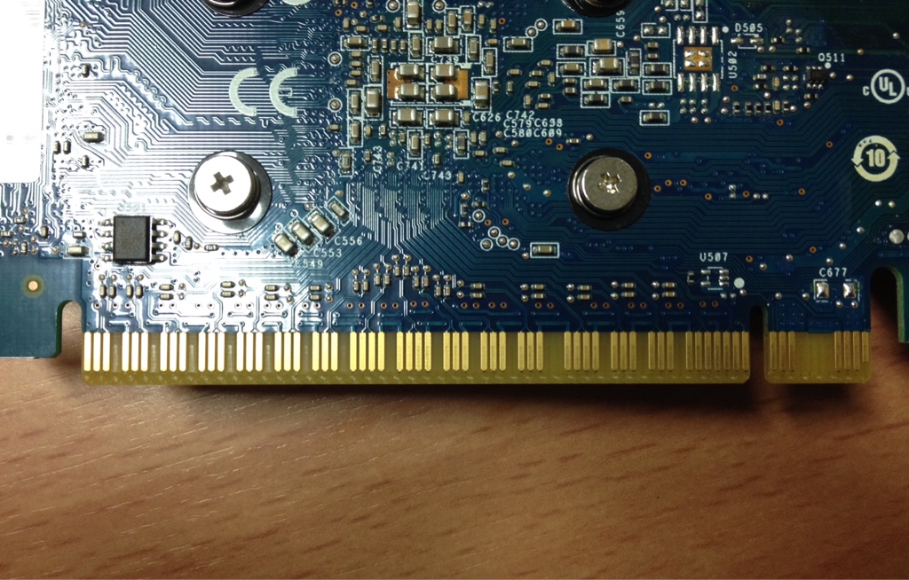

Liegt es ggfs. an der seltsamen PCIe Pin Belegung der Karte? Also dass nur solche erkannt werden sollen vom Mainboard:
