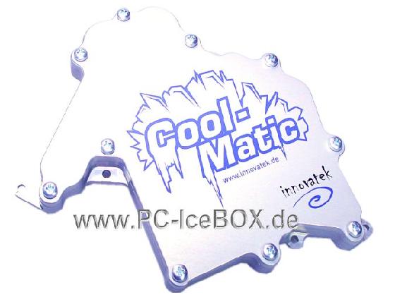

Bin am Überlegen dies mir den Innovatek Cool-Matic FX 5900 zuzulegen.
Hab momentan :
120mm Radiator Zern F-FIN-Cu 2003 ;1A-HV 2 CPU Kühler; 1A NB Kühler und nee Eheim 1048 mit 11,8X1,5 Schläuche.
Wie sieht das aus sollten die Rams mitgekühlt werden wie von der Cool -Matic oder gibt es ähnliches Preiswerter für meine Albatron 5900 PV
Suche nach wie vor ein guten Garka Wakü Kühler für meine Albatron. Hat nicht jemand ein Tipp
Der Cool Matic sieht so aus

Also da ich besitzer des Innovatek Cool-Matic - Kühlers bin ( Variante Radeon 9800 pro ) , kann ich ihn dir nur empfehlen.
Es ist nie schlecht , wenn die RAM-Bausteine mitgekühlt werden , dadurch entsteht aber mehr Wärme im Wasserkreislauf , deswegen sollte man schon einen double oder Tripple Radiator besitzen.

Es "ensteht" sicherlich nicht mehr Wärme im WaKü-Kreislauf, es wird lediglich mehr Wärme "aufgenommen". Ein guter Radi allerdings wird damit spielend fertig. Im übrigen würde ich auf einen Grafikkartenkühler aus Alu verzichten, der nimmt bedeutend schlechter die Wärme auf als Kupfer. Zudem hat man das Problem mit der Korrosion, wenn man zusätzlich noch Kupfer mit im Kreislauf hat. Das Alu fängt an sich abzutragen, teils flockt es auch auf und verstopft u.U. Mikrostrukturkühler.
Innovatek ist aus meiner Sicht eh überteuert, zudem überzeugen deren Produkte von der Qualität in keinster Weise. Ich war selbst mal Innovatek-WaKü Besitzer, bin aber mittlerweile froh keiner mehr zu sein...

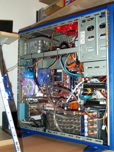

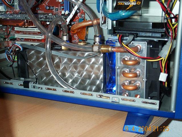

Vorne vor der öffnung dahinter die Pumpe der ich nee verkleidung aus VA verpasst habe wo hinten dran noch ein 19 bb Papst hängt um die luft vom Voratsbehäter und Pumpe wegzuziehen.
Vor der Pumpe ein 120 YS Tech Silent und danach ein Revoltec welche beide etwa mit 6/7 V betrieben werden wie auch die anderen, mann kann sie schon fast beim drehen die Flügel zählen, knapp über der anlaufgrenze mit zusätzlichen potis zwischen Lüftersteuerung und Lüfter.
Mosfets werden extra mit einem Lüfter gekühlt.

Hm, bei dir fließt das Wasser schneller durch den Radi als bei mir. Du hast ein geschlängeltes Rohr, bei mir hingegen verlaufen Etage für Etage mehrere Rohre paralell, was die Durchflußgeschwidigkeit verlangsamt und somit die Wärmeabgabe verbessert (weil das Wasser länger im Radi verweilt und dort mehr Zeit zum auskühlen hat). Tipp: Bau dir einen zweiten Radi im 5,25" Schacht ein, oder benutz den Copperlord-Radi für's Gehäusedach.
