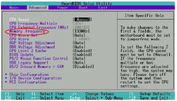

Original erstellt von Sublimeboy
3.wie lass ich den ram denn unter 266 laufen (wo is diese option im bios)
Screenshot, wo du das Einstellen kannst, habe ich im Anhang.
Wieso erstellst du einen neuen Thread, wenn du die Lösung anscheinend schon kennst ?
Laut deiner Beschreibung soll es ja am RAM liegen.
Da hilft nunmal nicht viel. Die einzigen Optionen sind DIMM-Slot wechseln, BIOS-Update oder eben halt den Speicher auswechseln, wenn er kaputt ist. :rolleyes:
mfg Tweaki4k
