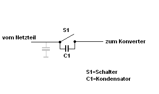

Hmmm... Das Problem kenne ich. Der CC-Wandler ist 'ne induktive Last und die
Schalter sind net enprellt. Folge -> Eine nette Spannungsspitze, wenn man das
Teil einschaltet. Manche Netzteile schalten da sicherheitshalber sofort ab. Könnte ja
was ernstes sein.
Lösung: Ein 10000nF-Folienkondensator zwischen beide Kontakte des Schalters
gelötet. Gibbet für'n paar Cents bei Conrad oder Reichelt.

Schließe den Kondensator am besten einfach möglichst nah an der Eingangsstromseite des Konvertes zwischen der Masse und der 12V- bzw. 5V- (je nach dem mit wie viel Volt er betrieben wir) Leitung an und einen weiteren zwischen den beiden Kontakten des Schalters.

So kompliziert ist das wirklich nicht. Schließe die CC an wie zuvor. Der Schalter
hat 2 Pole. Der Kondensator hat 2 Pole. Einfach je einen Pol des Kondis mit
einem des Schalters verbinden, zusätzlich zur normalen Verkabelung. Einfach
parallel zum Schalter reinhängen.
-Ronny

Hier noch ein kleiner Schaltplan, falls du es noch immer nicht ganz verstanden hast :) :
schaltplan-jpg.7390
Der grau eingezeichnete Kondensator ist nicht unbedingt nötig, erhöht aber zusätzlich noch die Spannungsstabilität.
MfG mh1001
