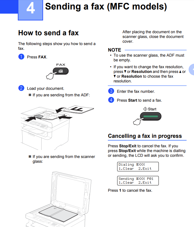

Froki schrieb:
Beim Senden von Schwarzweiß-Faxen können auch mehrere Seiten
hintereinander versendet werden. Die zu sendenden Vorlagen kön-
Die englische Anleitung scheint da Deine Vermutung nicht zu bestaetigen.

Kurz in der Mittagspause ausprobiert: Der 1910W hier im Büro frägt auch ob er eine weitere Seite senden soll. Kann dann mit 1 bestätigt werden.
Reaktionen: Froki
Auf diese Antwort hatte ich gehofft. Vielen Dank fürs Ausprobieren.
