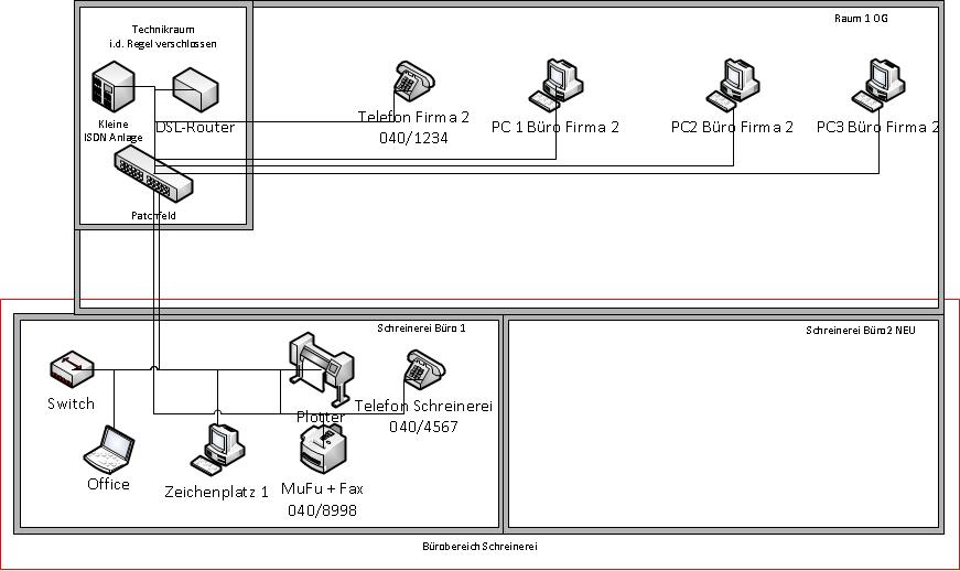

Nun noch zum vorhin angesprochenen Thema Netzwerk,
Habe es mal grob skizziert (konfigaktuell.jpg)
Das Gebäude ist 2-stöckig,
Netzwerk ist im OG und im Schreinerei Büro1 im UG verlegt, wobei das OG und der dort vorhandene Technikraum verschlossen ist. (leicht problematisch, falls z.B. ein Switch resettet werden muss).
Das OG und die Schreinerei "teilen" sich eine ISDN Leitung und Internet (mehr Leitungen sind seitens Provider nicht möglich.

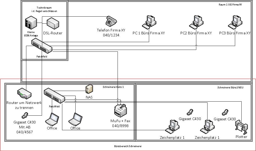

Daher war meine Überlegung folgende (konfigsoll.jpg):
Im UG wird parallel ein komplett neues Netzwerk erstellt zwischen Schreinerei Büro1 und Schreinerei Büro 2, da im neuen Schreinerei Büro 2 bis jetzt noch KEIN Netzwerk vorhanden war.
Zwischen OG und EG wird ein zusätzlicher Router installiert, damit keiner "zufällig" Zugriff auf das Netzwerk des anderen bekommt.
Gleichzeitig ist eine somit eine spontane Änderung/Reset der Komponenten (Switch, Router, Wlan usw.) unproblematischer.
Die einzigen Verbindungen die noch vom alten Netzwerk verwendet werden sind dann 1x LAN als Zuleitung zum WAN Anschluss des Routers + 2 x Analoge Leitungen von der gemeinsamen Telefonanlage zum Telefon und FAX.
