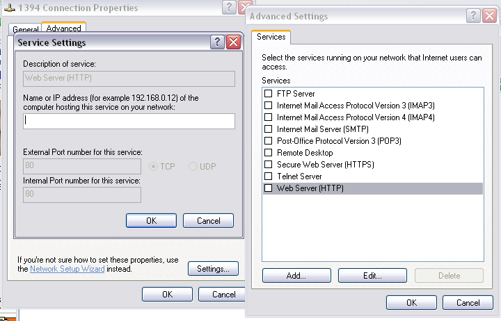

Vielleicht solltest du dem Linux direkt ans Netz hängen, wie machst du das Port forwarding unter Windows denn ?
zxvf schrieb:
Die Ports für HTTP und FTP werden vom XP- zum Debian-Rechner (192.168.0.2), auf dem die Server laufen, durchgeleitet? In den Einstellungen der Internetverbindungsfreigabe muss dafür jeweils ein Dienst existieren bz. angelegt werden.
Ich habe in der Internetverbindungsfreigabe in den Einstellungen alle Dienste angeklickt. Im Moment stehen alle mit dem Host auf dhohmann (also Windows XP). Wenn ich ihn auf debian ändere, bringt das leider auch nichts.

Wenn du extern auf port 80 den Webserver abfragst, dann den Port 80 der XP Maschine. In der Internetverbindungsfreigabe stellst du ein, was der überhaupt durchlässt.
Edit: Kommando zurück, hab mal nachgeguckt, gibts ja doch ne Möglichkeit das einzustellen in den Einstellungen zum ICS.

Durch Aktivierung von ICS (Internetverbindungsfreigabe) wird Router-Funktionalität auf der XP-Maschine eingerichtet. Ein Router hat, aufs einfachste reduziert, die Aufgabe, Netzwerke unterschiedlicher Klassen miteinander zu verbinden. Im konkreten Fall Dein lokales mit dem Grossen Netz.
Die XP-Maschine geht ans Netz, ihr ist vom Provider auch die dynamische IP zugewiesen, auf die die Anfrage aus dem Internet logischerweise kommt, denn weder ihre interne IP noch die des Debian-Rechners können vom Internet aus angesteuert werden. Sie muss im Fall eines Port 80-Zugriffs "wissen", wer der Empfänger dieser Anfrage ist. Im Fenster, das Blutschlumpf gepostet hat, stellst Du genau das ein, denn der ist mit seiner internen IP aus dem Internet nicht ansprechbar. Dafür brauchst Du ja schliesslich auch ICS.
Der Debian-Rechner ist der, auf dem die Server laufen. Markiere also jeweils die Regel für HTTP und FTP, klicke auf Edit, gib im folgenden als Zielhost die IP oder den Namen des Debian ein. Dann sollte das funktionieren.

Davon habe ich mehr als genug - oh ja, kaum zu glauben! :eek: Nur ich dachte, dass es vielleicht für sowas ein Programm gibt, wie für jeden anderen Scheiß auch. Wenn sowas in Windows nun schon eingebaut ist, ist solch ein Programm dann wohl überflüssig und ich bedanke mich für eure Erklärungen. Soweit funktioniert nun auch alles.
Vielen Dank
