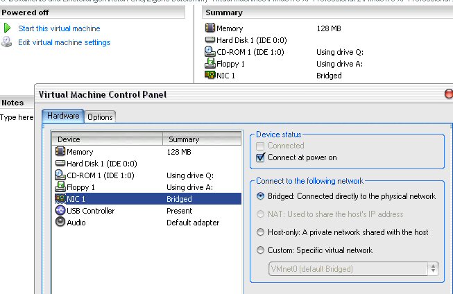

ALCx
- Okt. 2001
- 2.922

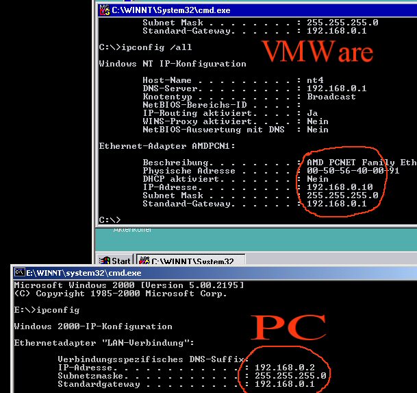

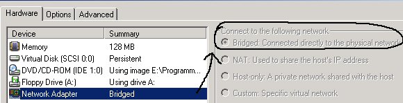

Du musst bei "Netzwerk und DFÜ-Verbindungen" bei Eigenschaften -> LAN -> bei TCP/IP die IP-Adresse mit Subnetzmaske usw. einstellen. Schau dir das bei deinem PC an und mache es genauso bei dem virtuellen Betriebssystem(nur die letzte Zahl ändern, sieht man auch auf dem Bild). Bei den virtuellen LAN-Adaptern sollte "Bridged" eingestellt sein. Damit hat man dann vollen Zugriff aufs Netzwerk, auch ohne auf den PC angewiesen zu sein.
Deine Anzeige auf dem Bild da ist nicht wichtig, gibt bloß einen Überblick über alle LAN Adapter.

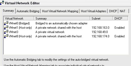

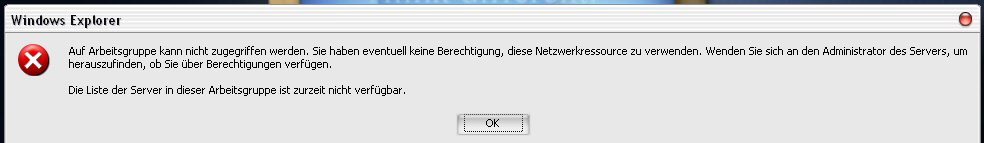

Deine Fehlermeldung da hat nichts mit VMWare zu tun(weis auch nicht woran die liegt). Allerdings sehe ich das Problem nicht. Können die beiden OS sich gegenseitig anpingen, hat man doch schon gewonnen. Dateizugriff geht über Netzlaufwerke, sämtliche andere Dienste sollten dann auch funktionieren. Für was brauchst du die Netzwerkumgebung?

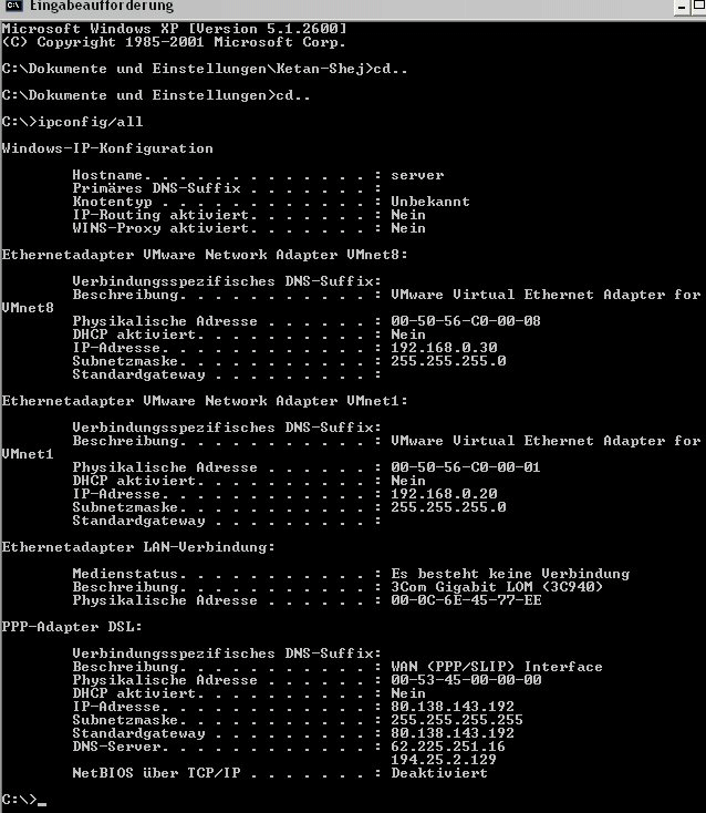

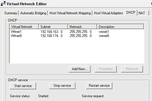

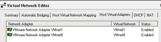

ok jetzt geht es hab einen dienst wieder eingeschalten.
aber es wird immer nur der reale pc angezeigt nicht die virtuellen pc obwohl sie gestartet sind.anpingen kann ich alle.
unter netzwerkkarte sind auch alle angezeigt?
was nun?
ich hab für die neuen vm netzwerkkarte die gleichen ip wie sie auch in vm ware (xp) haben eingestellt stimmt das oder brauchen sie andere?
hab vm ware wie unten eingerichtet und die beiden vm karten werden auch in meinen netzwerkkarte verbunden angezeigt.
ip aller meiner karte:
echte nk:192.168.0.10
vm1:192.168.0.20
vm8:192.168.0.30
müssen nun die vm karten in vm die gleichen ips haben?
was nun?
vm1:192.168.0.20
vm8:192.168.0.30

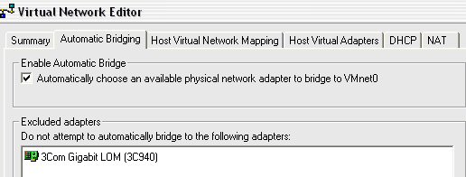

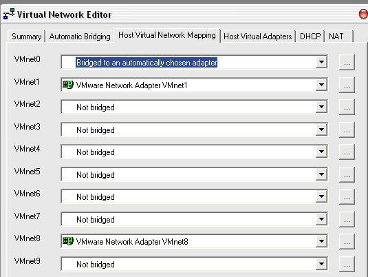

ALCx
- Okt. 2001
- 2.922

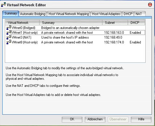

Gibst du der virtuellen Netzwerkkarte, des virtuellen Betriebssystems, die IP 192.168.0.10, dann ist dieses virtuelle Betriebssystem unter 192.168.0.10 ansprechbar, unter nix anderes. Deine ganzen Bilder da sind absolut bedeutungslos. Ist einmal Bridged eingestellt, sind alle Anzeigen, Auswahlmöglichkeiten, da nicht mehr wichtig. Jedes Betriebssystem(egal ob virtuell oder nicht) braucht logischerweise auch ne eigene IP-Adresse.
Wenn du die VMWare-OS anpingen kannst, hast du damit auch Zugriff darauf...wie man Netzlaufwerke einrichtet weist du doch, oder? Die Netzwerkumgebung ist für Freigaben nicht erforderlich.
