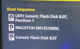

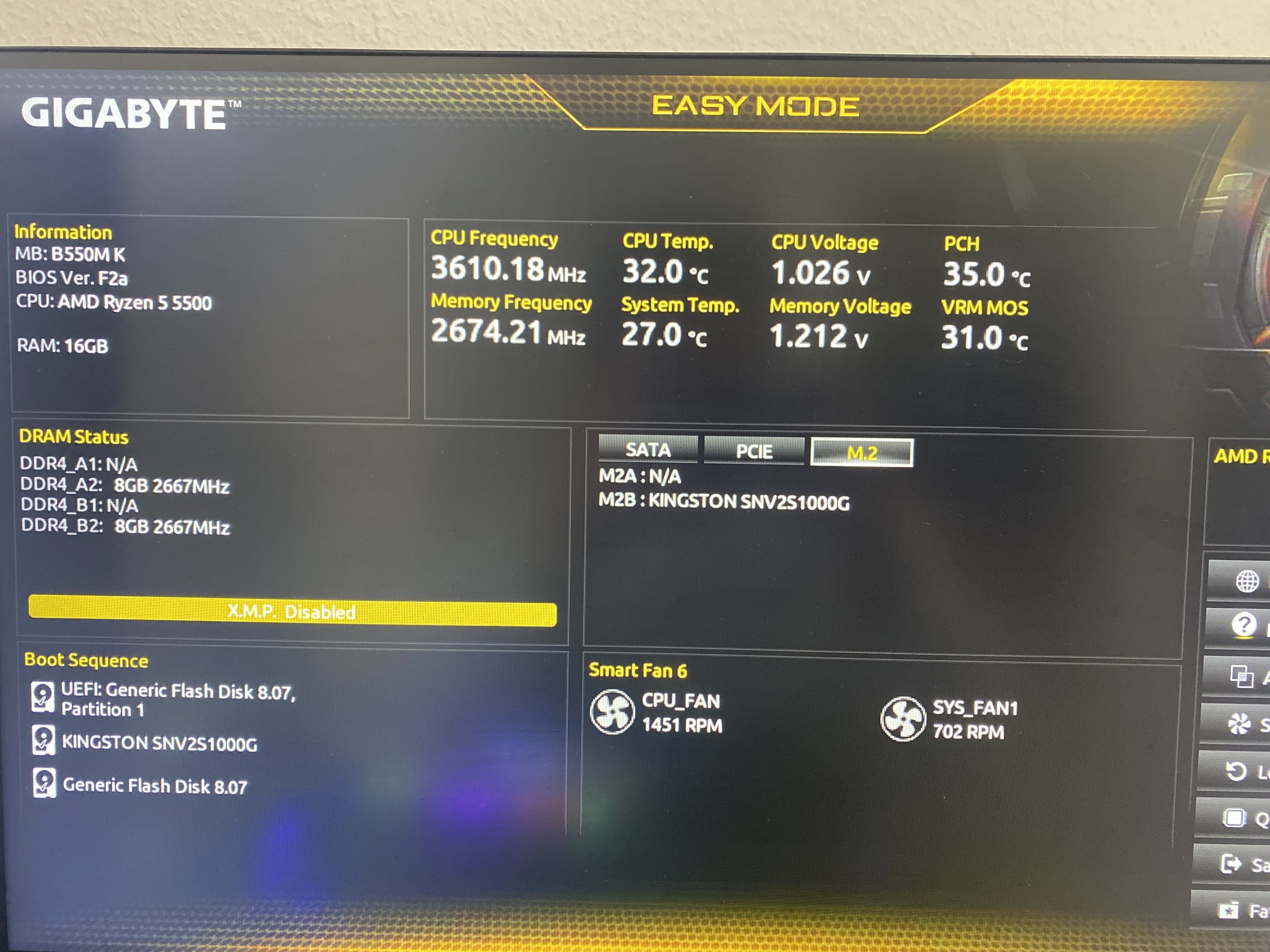

So habe jetzt Bios Update gemacht , Ram und Grafikkarte überprüft alles steht fest und wird auch erkannt aber ich komme immer noch nicht in Windows rein…image.jpg
Da scheint kein Windows installiert zu sein? Der Windows Bootmanager fehlt.

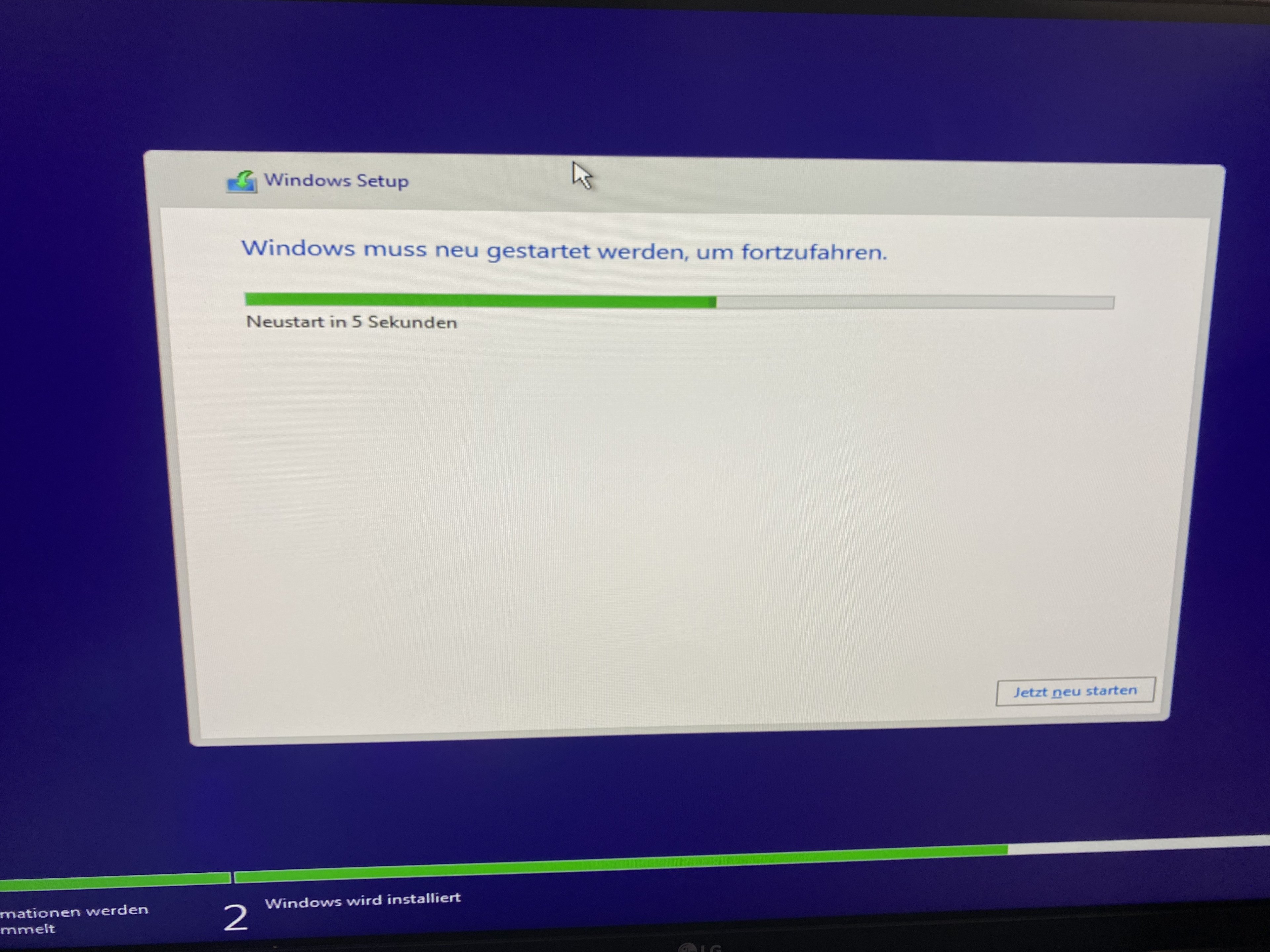

Nach dem Fenster hier startet windows instalattion wieder neu .. woran kann das liegen?
Das liegt daran, dass du den Stick da noch angesteckt hast.
Der soll da abgezogen werden, denn alles was von dem Stick gebraucht wird, ist bereits auf der SD installiert, der Stick wird also nicht mehr gebraucht.
Ok, den bekommt man erst zu sehen, wenn der PC neu gestartet ist.
Normalerweise, sollte er ja da sogar automatisch starten, weil es ja das einzige Bootmedium ist, wenn keine andere SSD mit einem Betriebssystem installiert ist, und der Stick entfernt ist.
