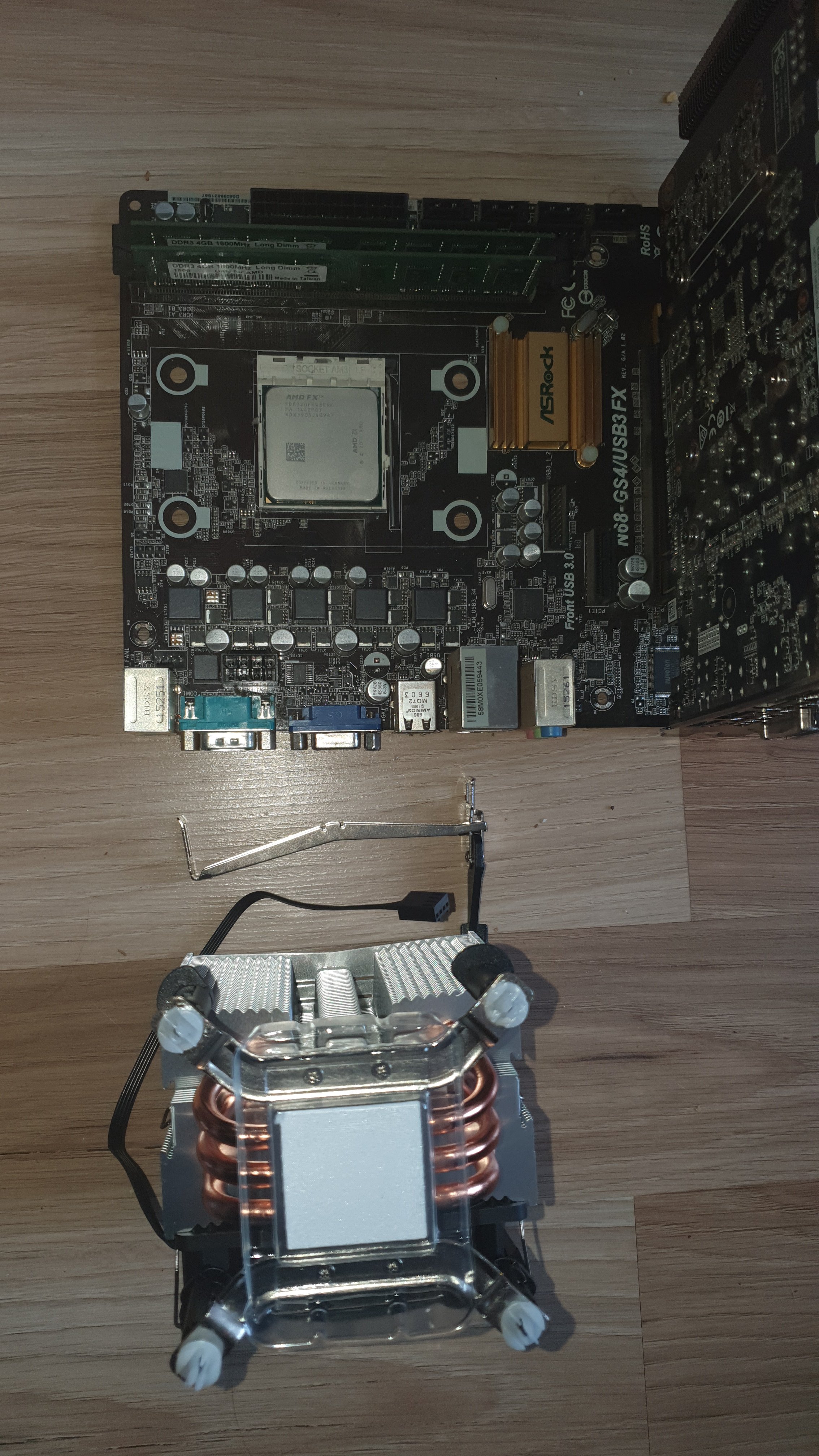

Kühler passt nicht auf dass Mainboard

Hi,
hast du noch die Standardhalterung vom Board? Dann passt der Kühler auch.
https://www.amazon.de/dp/B01M6356R1/ref=cm_sw_r_cp_apa_i_eJOdGb06TNAHJ würde zb dass funktionieren?

Bissl wenig Infos, welcher Kühler ist das?

Kof1i schrieb:https://www.amazon.de/dp/B01M6356R1/ref=cm_sw_r_cp_apa_i_eJOdGb06TNAHJ würde zb dass funktionieren?
Ja du benötigst bei AMD diese Brackets

Was für ein kühler ist das? War kein Zubehör dabei?
Und welchen Kühler hattest du vorher?
Das abgebildete Mainboard benötigt ein sog. Retention-Modul.
Dieses ist nicht Bestandteil eines gekauften Cpu-Kühlers.
Ist so eine Art Plastikhalterung, wo der Kühler mit der Klammer
dran befestigt wird.
Dazu müsste man beim abgebildeten Kühler zunächst die Haltevorrichtung
mit den Intel-Push-Pins entfernen und die daneben liegende Klammer benutzen...

Sollte mit dem bracket, und der halte Klammer vom Kühler funktionieren
Beim Kühler ist doch alles für das Standard Retention Modul dabei, das ist halt nicht (mehr) auf dem Board montiert, das Retention Modul ist üblicherweise immer beim Mainboard schon vorinstalliert und muss bei manchen CPU Kühlern für die Montage entfernt werden, dieser Kühler nutzt halt das Standard Retention Modul .....

Ich hab zuhause leider keine Teile mehr gefunden die an dem Mainboard mal verbaut waren. Ich dachte so eine Halterung kommt eventuell mit dazu, weil bei noctua Kühlern von einem Kollegen war eine Halterung schon dabei. Also für am3 und am4. Hab mir jetzt das retention Modul gekauft, kommt Morgen an. Danke für die antworten.
