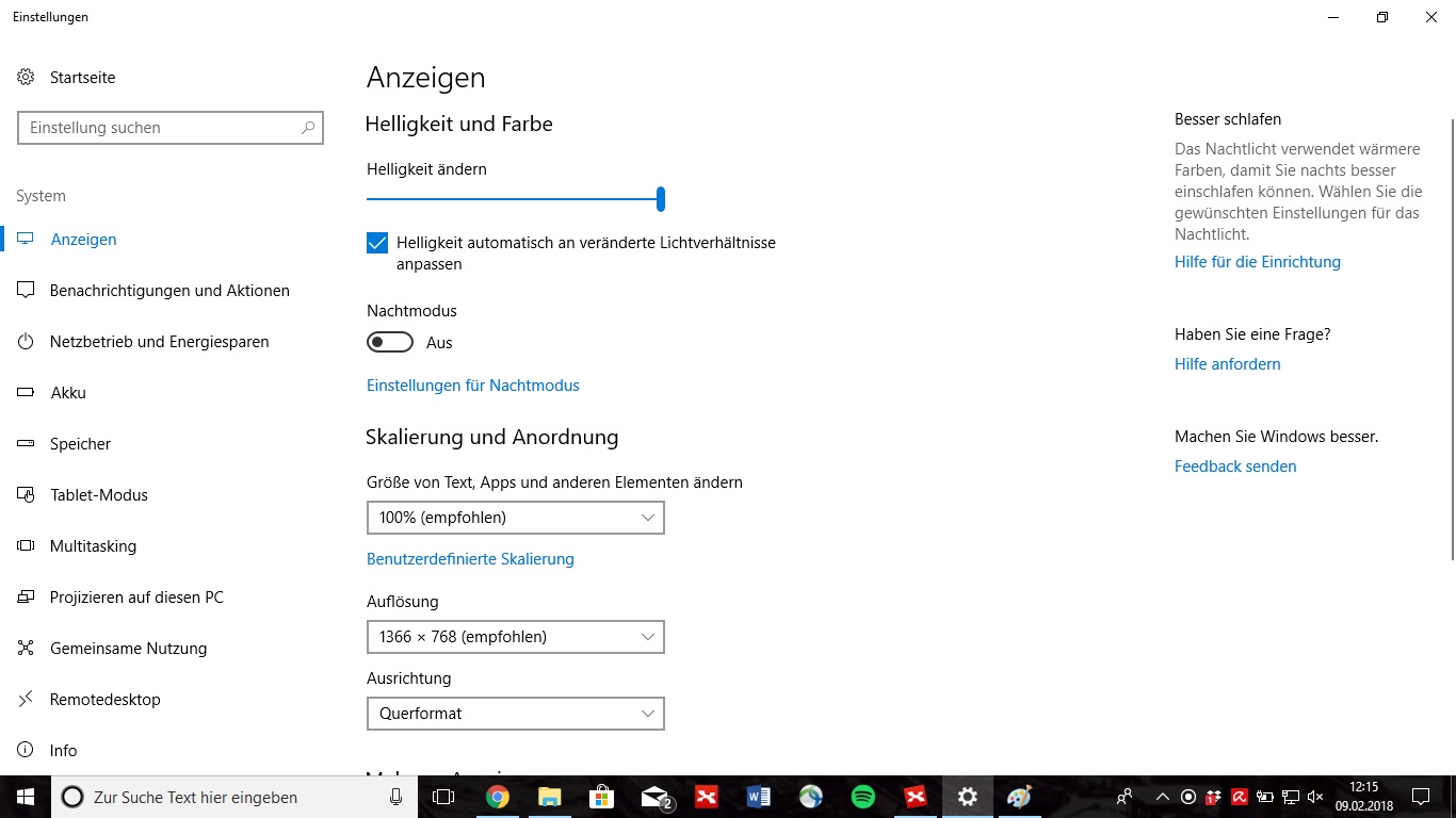

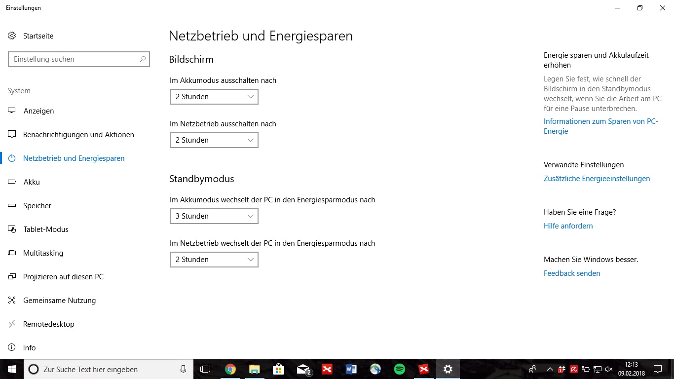

Mach doch bitte einen Screenshot von deinen Energieeinstellungen (Snipping Tool). Passiert das alles auch mit Netzteil?
Wenn du das Bild noch erkennen kannst, scheint nur die Hintergrundbeleuchtung und nicht der Monitor an sich aus zu sein. Das kenne ich eigentlich nur von einem Defekt. Hat dein Notebook automatische Helligkeit? Einen Sensor, der je nach Umgebung heller, dunkler stellt?
Danke für die Antwort.
Ja ich bekomme ihn nur durch Aufklappen wieder zum Leben. Während der Bildschirm aus ist funktioniert gar nichts. Auch nicht der Power-Knopf und das ganze passiert auch mit Netzteil.
Einen Sensor scheint mein Laptop zu haben. Habe jetzt mal die Einstellung "Helligkeit automatisch an veränderte Lichtverhältnisse anpassen" ausgeschaltet aber der Bildschirm ist wieder ausgegangen.

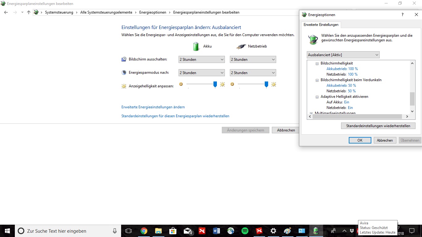

Vorab, guck auch mal in die Systemsteuerung und dort in die Energieoptionen. Das ist der alte, aber immer noch vorhandene Weg. In deinem Screenshot ist die automatische Helligkeit noch an. Falls es an einem Treiber liegt, könntest du auf der Asus Seite nach neuen Treibern gucken (oder gar BIOS). Ob es an der Hardware liegt (Wackelkontakt) könntest du mit einem Live-Linux herausfinden. Geht dort der Monitor auch aus, liegt es an der Hardware.

Die automatische Helligkeit hatte ich erst nachdem ich den Screenshot gemacht hatte umgestellt.

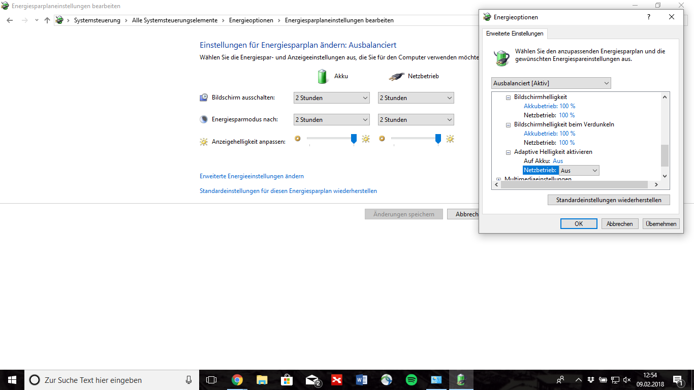

Nach dem ersten Screenshot? Denn im zweiten ist die adaptive Helligkeit noch an. Vielleicht könntest du den Wert der adaptiven Helligkeit auch auf 100 % stellen. Falls es doch irgendwie daran und nicht an einem Hardwaredefekt liegt.
Habe es jetzt auf 100% gestellt. Hatte es nachdem der Bildschirm nach der Umstellung wieder ausgegangen ist wieder zurück gestellt.
