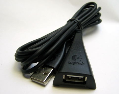

So ein Kabel ist bei mir nicht dabei gewesen.
Das Kabel wurde mal mit beigelegt von Logitech. Ist wohl mittlerweile eingespart.

Hast Du zufaellig einen Monitor mit eingebautem USB-Hub, den Du am PC anschliessen kannst/angeschlossen hast? Wenn ja plopp da den Dongle von Logitech ein. Brauchst dann keine extra Verlaengerung.

Zwischenzeitlich habe ich mir eine wie in Beitrag 6 mitgeteilte Verlängerung besorgt, diese hinten am Mainboard an einem USB 2.0 Port angeschlossen und die Verlängerung dann hoch verlegt, so dass der Funkempfänger jetzt 30 cm von der Tastatur entfernt sitzt (wofür dann noch eine Funktastatur)?
