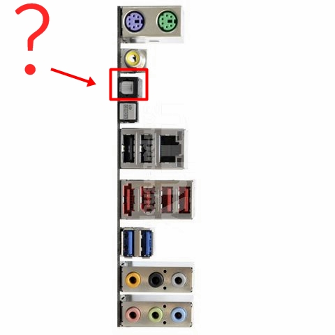

ich habe eine Frage.
Ich habe ein Asrock 970 extrem 4 und da ist so ein Anschluss (Siehe Foto)
könnte ich da das Logitech Z506 anschließen?
-Leider weiß ich nicht wie das heißt (siehe Foto)
- Noch was welche Soundkarte entfehlt ihr mir? (Bis 50 Euro /Neu Gebraucht)
Danke erst mal.
Lukas :jumpin:

das ist der optische (toslink) ausgang - wenn man den benutzt, benötigt man im prinzip keine extra soundkarte
soll 5.1 bei spielen darüber klappen, muss die soundkarte/treiber DTS connect bzw Dolby Digital Live unterstützen um das soundsignal in echtzeit komprimieren zu können, da ansonsten maximal (ohne kompression) 2 kanal (stereo) möglich ist
den ganzen ärger könnte man sich im prinzip sparen, wenn man 3 klinke zu chinch kabel verwenden würde, da dann kein DTS connect/DD Live von nöten wäre - da dann allerdings über den analogen weg gegangen wird "könnte" sich eine soundkarte lohnen
nachtrag/edit: nunja und da ja wie (mittlerweile) geschrieben nichtmal ein decoder direkt beim z506 integriert ist ... bleibt nur die klinke variante
Das ist ein optischer Audioausgang (Toslink).
Da das Z506 keinen entsprechenden Eingang hat kannst du es auch nicht daran anschließen.
€: Zu langsam...
Wieso willte denn eigentlich über Toslink gehen, wenn du doch sowieso 5x 3,5mm Klinkenanschlüsse hast?
