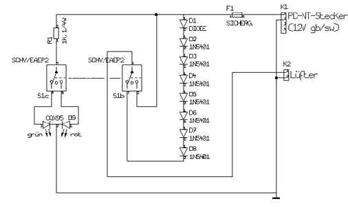

Wo liegts Problem?
Wer ne Lüftersteuerung selber bauen will und keine 180 Tacken ausgeben will, sollte sich mit nem Lötkolben und nem Schaltplan (ein wirklich sehr einfacher) schon auskennen.
K1:ist der Anschluß für 12 volt vom Netzteil (gelb +12V, schwarz 0V
K2:ist der Anschluß für den Lüfter
F1:ist ne Sicherung
D1 bis D8 sind Dioden (keine Leuchtdioden) je D. gibt einen Spannungsabfall von ca 1,2 Volt =9,5 Volt
R1:ist n widerstand 1Kilo Ohm (1000 Ohm Vorwiderstand für LED)
D9:ist ne LED die rot und grün leuchtet (3Pin)
S1:ist ein Schalter mit 3 Positionen ON/OFF/ON also 12 Volt /OFF/9,5Volt
Durch den Schalter kann nun 12 volt oder 9,5 volt auf dien Lüfter gegeben werden oder ausgeschalten
Die LED zeigt den staus an rot/grün/aus
F1:ist ne Sicherung
