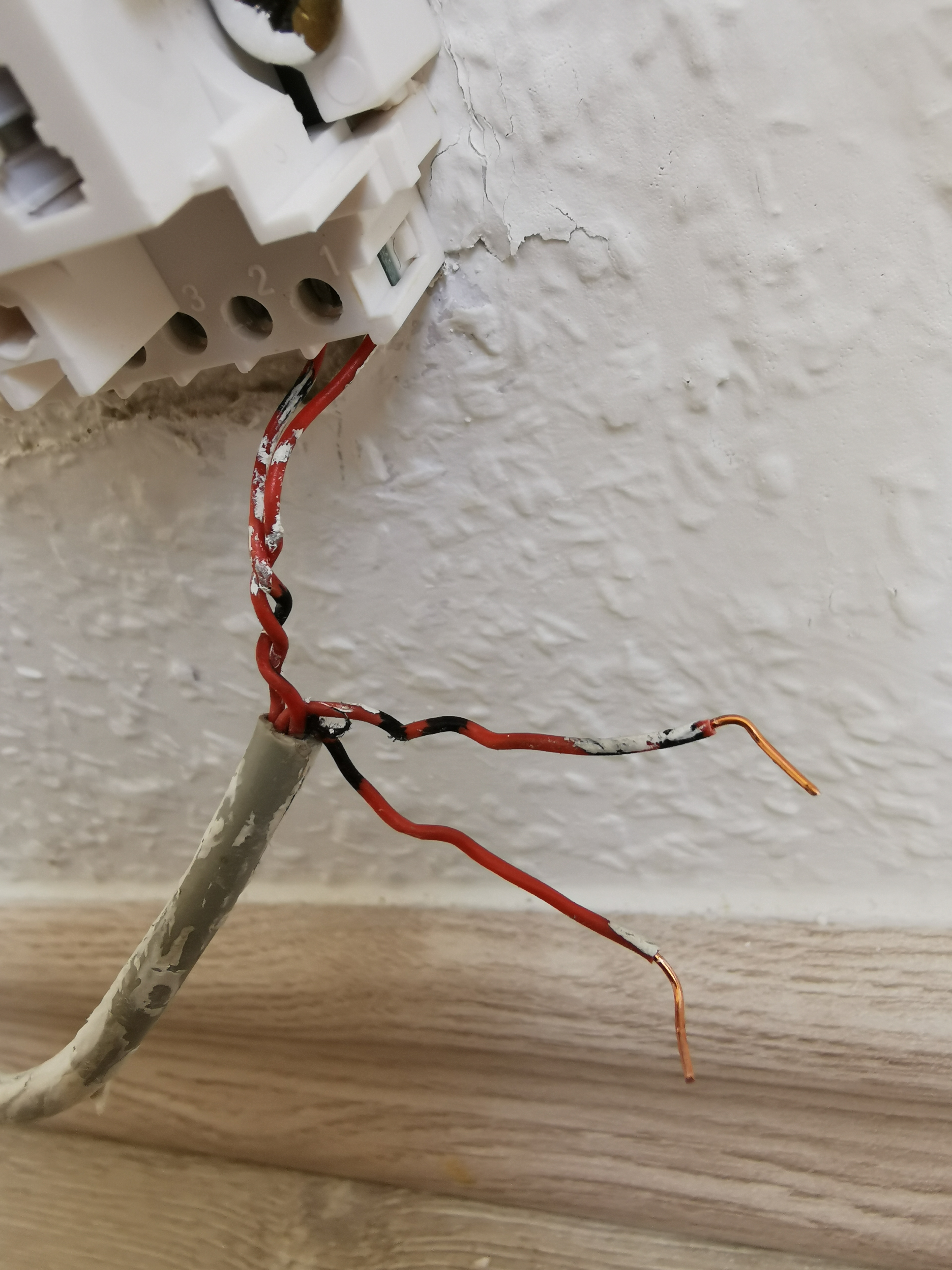

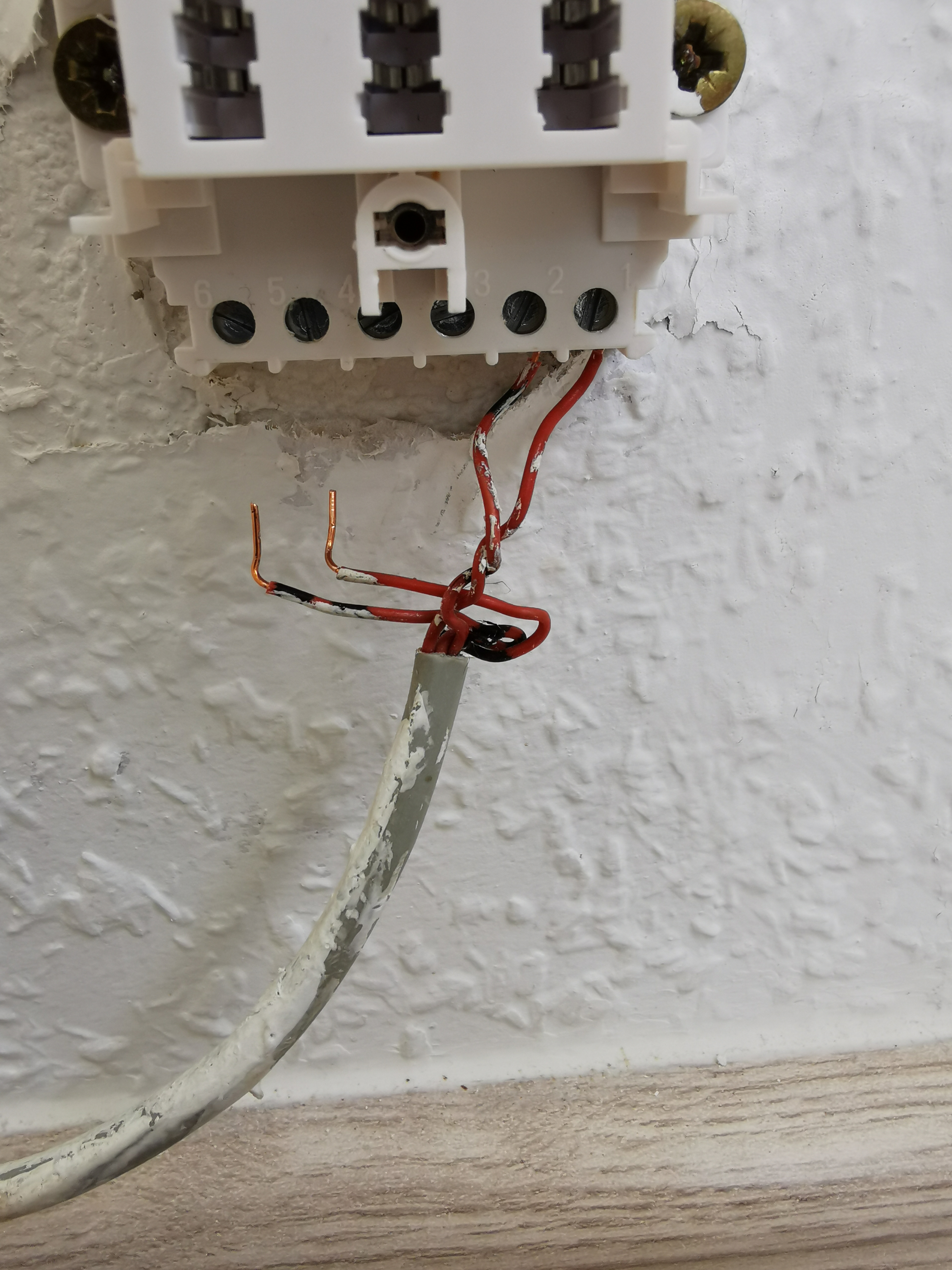

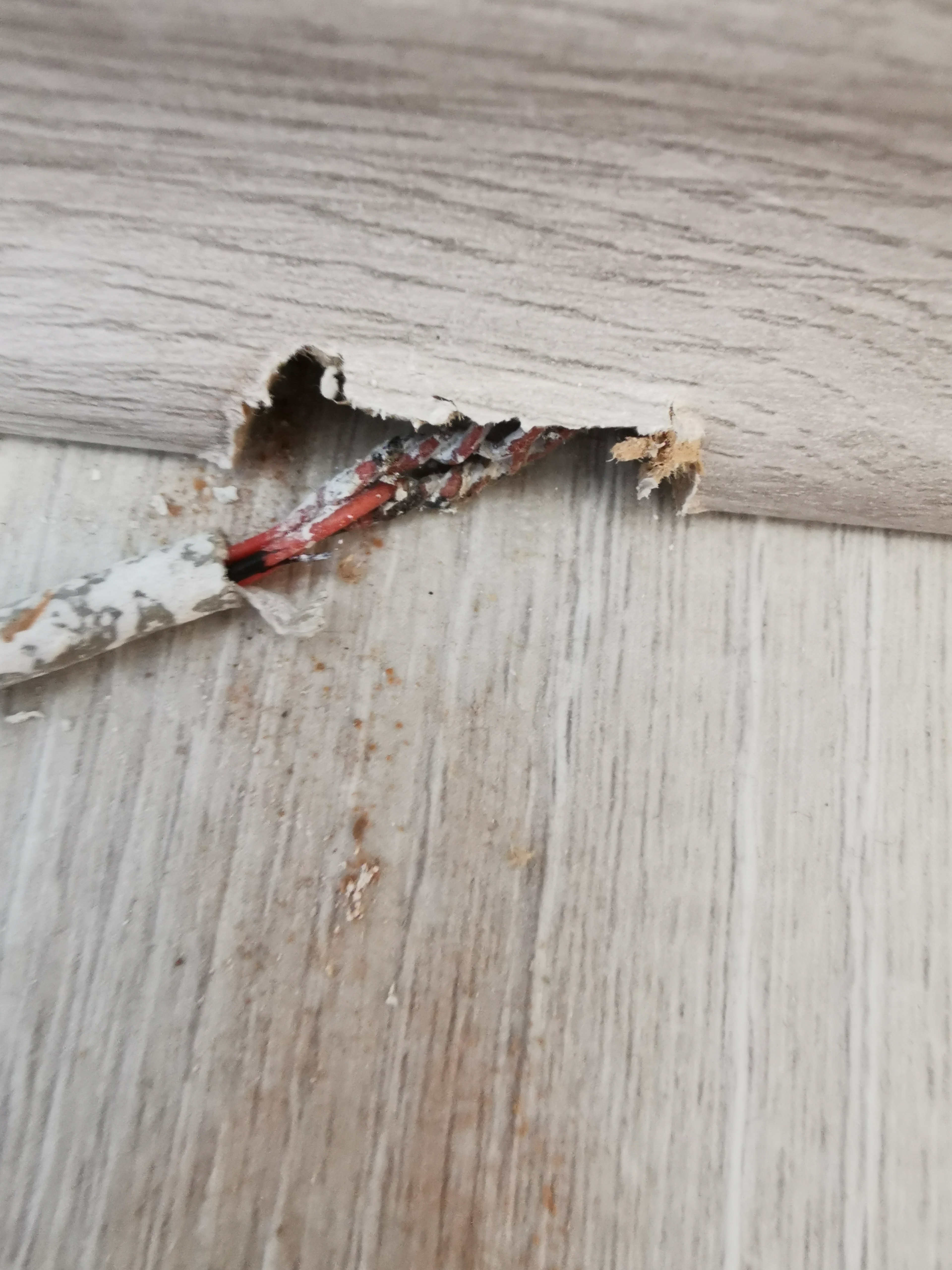

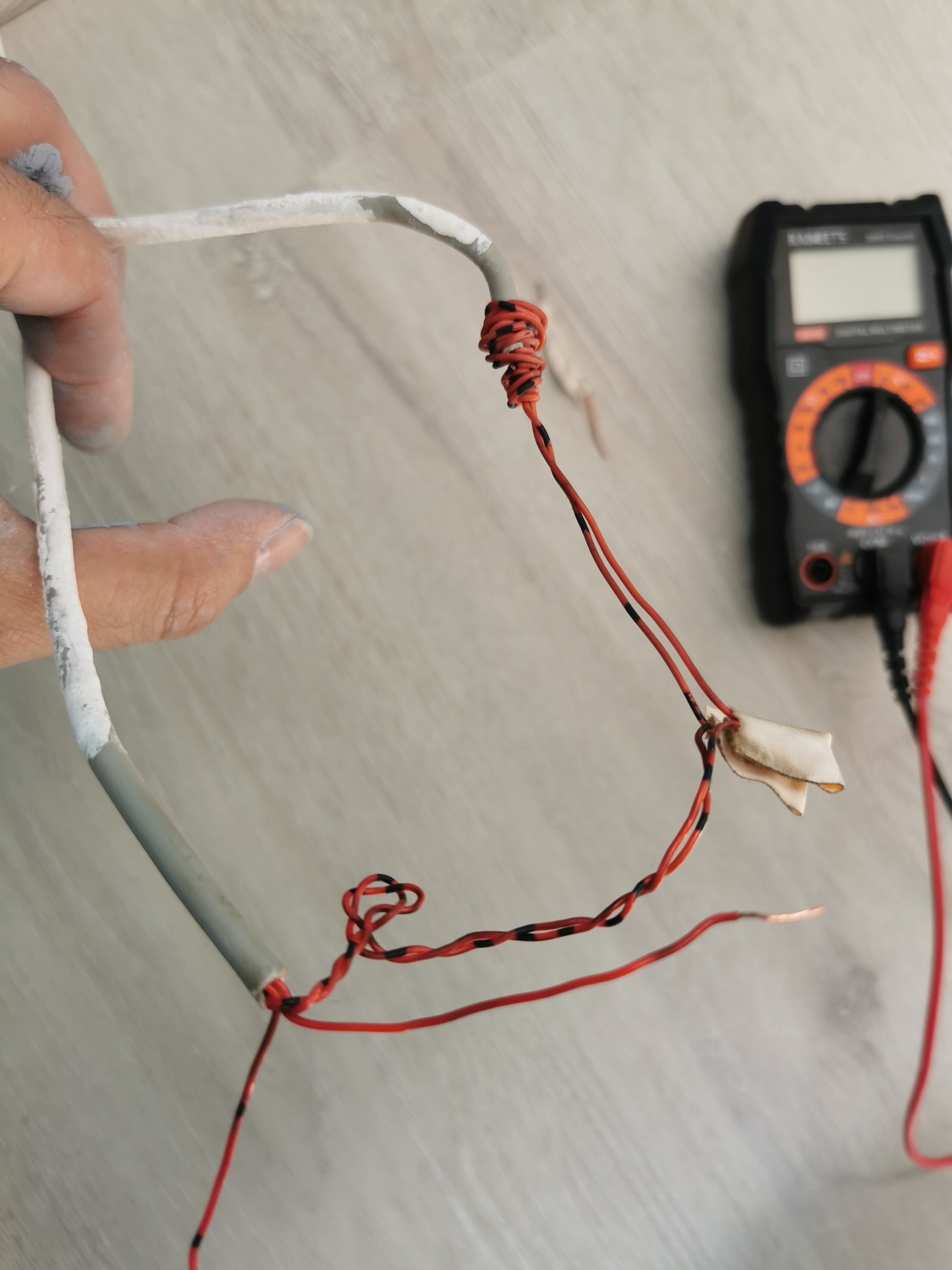

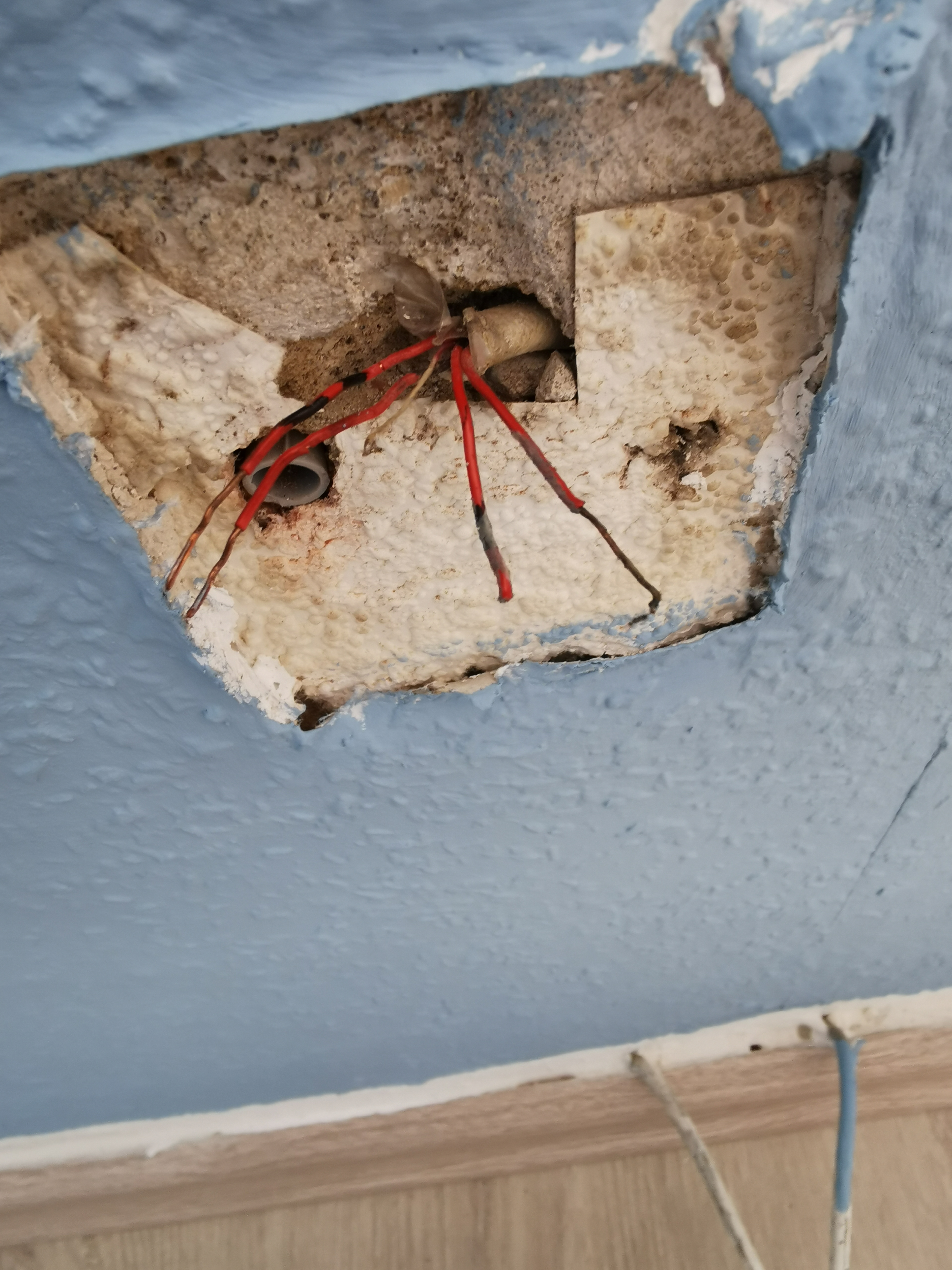

wir ziehen demnächst in eine Wohnung, in welcher fast jedes Zimmer mit einer Telefondose ausgestattet wurde.
Es gibt eine im Wohnzimmer, Schlafzimmer, eine im Kinderzimmer 1 und ein Kabel ohne Dose in Kinderzimmer 2.
Am liebsten würde ich alle demontieren und nur die im Wohnzimmer behalten. Selbst habe ich da noch gar nichts verändert.
Ich würde gerne herausfinden, welche Dose jetzt die "Hauptdose" ist. Leider habe ich da absolut null Ahnung von.
Im Anhang sind ein paar Bilder.
Kinderzimmer 1: Bild 1+2
Kinderzimmer 2: Bild 3+4
Wohnzimmer: Bild 5+6
Ich weiß gar nicht, ob man damit etwas anfangen kann, bin aber genau so planlos im weiteren Vorgehen.
Vielleicht hat jemand Tipps wie ich das ganze angehen könnte oder welche Informationen ich noch geben sollte.
Vielen Dank

Und sehe ich auf Bild 3 Schimmel hinter der Tapete?

Das was Du da hast, sieht nach "Selbstgebasteltem" aus, zumal die Telekom-Techniker für Installationen schon lange keine schraubbaren Doseneinsätze mehr, sondern nur noch mit Schneid-Klemm-Technik, verwenden (dürfen).
Übrigens scheint das nach den Bildern auch "nur" eine (nicht richtig beschaltete Amts-)Verlängerung zu sein.
Es liegt überall nur eine vieradrige Leitung. Richtig? Das könnte bedeuten, dass der Vormieter, alle Leitungen von der eigentlichen Hauptdose aus verlegt hat. Vielleicht gibt es z.B. in der Diele eine Unterputzschalterdose, in der alle Leitungen zusammenlaufen. Entweder mit einer weiteren Telefondose oder mit einem Schalterdeckel.
Sind weitere gleich aufgeteilte Wohnungen im Haus? Falls ja, bei den Mietern nachfragen, wo dort die Telefondose sitzt.
Keine davon ist die Hauptdose. Jedenfalls nicht von einem Telekomtechniker.
Der Vermieter sollte wissen, wo sich diese befindet.
Diesen Murx würde ich nicht weiterverwenden.

Vielleicht eine Telefonanlage an der alle Kabel zusammenlaufen?

Tastsächlich, wo du es sagst... Im ersten Moment hatte ich das einfach für ne schmutzige Unterschicht gehalten, wo drüber tapeziert wurde.
Ich brech bald zusammen...
Wir müssen gezwungenermaßen Umziehen, da meine Frau während der Pandemie ihren Job verloren hat und momentan schwer etwas neues findet.
Umziehen und etwas günstigeres finden wollten wir schon länger, aber die Zeiten sind wirklich schlimm.. Hunderte Bewerber auf 1 Objekt, komplett unrenovierte Objekte etc.
Nun kam alles sehr plötzlich und mit Druck.
Wenn ich jetzt daran denke, dass sich in der Wohnung Schimmel befinden könnte..
Weiß jemand zufällig, welcher der erste Schritt wäre? Der Vermieter hat davon dann auf jeden Fall kein Wort gesagt.
Mit Schimmel hatte ich auch noch nie zu tun :/
