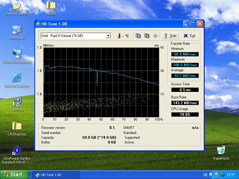

Wenn ich meinen Computer einschalte fährt er hoch erkennt aber oft meine Festplatten nicht. Wenn ich sie anfasse fühle ich nicht mahl rotationen von ihnen. Wenn ich dann den Computer neustarte gehts manchmal, manchmal muss ich ins Bios was umstellen, egal was, dann neustarten und dann erkennt er die Festplatten. Musste auch schon öfters die SATA Stecker einach abziehen und wieder dranstecken und dann hat er die Festplatten erkannt. Öfters muss ich auch den Schalter am Netzteil einach auf 0 stellen den Computer 15 minuten stehen lassen und dann erkennt er auf einmal die festplatten. Wenn die Festplatten dann erstmal einmal erkannt sind läuft dann auch alles ohne Probleme, er muss es halt nur mal schaffen und ich habe keinen nerv andauernd meinen PC aufzuschreuben. Der Fehler tritt nicht immer auf machmal ist es 2 Tage hintereinander manchmal läuft auch alles nen Monat rund. Dachte zuerst dass die Festplatten kaput sind habe dann aber mit dem Hitachi Drive Fittness Test geguckt und der gibt mir immer den Disposition Code 0x00 aus, sprich es ist alles in Ordnung. Habe auch mit HDTach und HDTune die Leistungen meiner Festplatten getestet und die bringen auch ihre volle Leistung. Kann es sein das die HDs zu heiß werden? Habe sie nämlich jeder in einem FEK Pro festplatten kit.
Die Temparatur ist aber immer so um 50°C wenn ich sie 12 Stundenlang voll belaste. und das ist meines erachtens bei solch schnellen Festplatten nicht übermäßig heiß. Desweiteren ist Merkwürdig das er nach diesen Problem mir beim Start immer nen CPU Overtemperature Warnung ausgibt. Dabei habe ich die CPU nicht übertaktet und den PC auch nicht im Turbo mode laufen, das man im bios einstellen kann. Die Temperatur ist auch nie Über 40°C gekommen bei der CPU. nen Wackelkontakt bei den Anschlüssen an der Festplatte kanns auch net sein, da es die ersten 2 Monate ja ohne Probs alles lief und ich nichts dort angefasst habe und die Stecker auch fest sitzen. Dann habe ich gedacht dass es am Netzteil oder an den Anschlüssen des Nezteils liegt, auch Fehlanzeige, denn nur wenn ich die SATA Stecker abzeihe und wieder draufstecke erkennt er die Festplatte dann nach na Zeit, wenn ich das mit dem Stromstecker mache änderst sich nichts.
