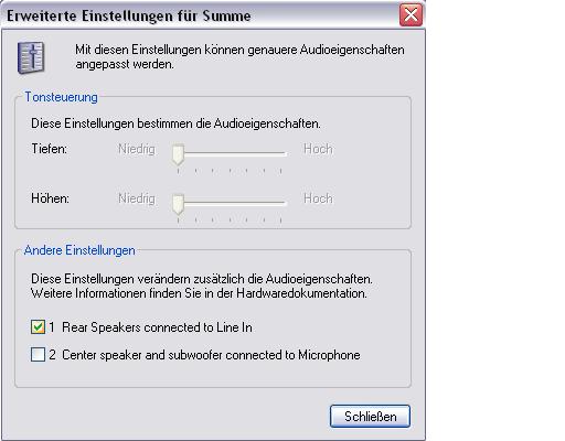

~~~ Ich hab jetzt die Lösung für das Micro gefunden ~~~
Also zuerst geht man in die
/Systemsteuerung
/Sounds, Sprachein-/ausgabe und Audiogeräte
/dann auf Sound und Audiogeräte
/bei "Gerätelautstärke" auf erweitert
/anschliessend auf "optionen" und auf "erweiterte einstellungen klicken"
/geh dann auf den neuen Button "Erweitert"
So und nun das wichtigste
Im neuen Menü musst Du bei "Andere Einstellungen"
1 Rear Speakers connected to Line In ein Häckchen setzen
2 Center Speaker and Subwoofer connected to Microphone das Häckchen #entfernen#
Und siehe da, plötzlich hat man endlich wieder einen Ton, wenn man in das Mirco spricht !!! Ich hoffe das hilft bei dir. Ich verstehe zwar nicht wie es zu diesem Problem kommt, aber ich hoffe ich konnte helfen.
Noch eines, egal ob 5.10 oder 6.31 beta, dass ändert nicht am Problem. Sobald man den Lautsprecher Assistenten ausgeführt hat und wie bei mir z.b 5.1 einstellt, hat man keine Ton mehr im Mic.
MFG GunnM
