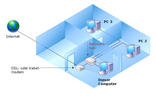

habe 2 pcs und einen hub, einen von den pcs will ich als hub nehmen dass wenn der 1. pc an und im internet ist der zweite sich nichtmehr einwählen muss sondern gleich mit dem internet verbunden ist
der zweite pc sollte sich aber auch alleine einwählen können wenn der 1. pc aus ist
wie auf dem anhang zu sehen

Also wenn deine Zeichnung deinen Netzwerkaufbau darstellt, dann ist eigentlich klar, wieso das nicht funktioniert.
Laut Zeichnung hast du das DSL-Modem mit dem Hub verbunden. Es gab zwar eine Zeit lang bei der Telekom ein DSL-Modem, an das man direkt ein Hub anschliessen konnte und dann ins I-net kam, normalerweise unterstützen DSL-Modems dies aber nicht.
Außerdem bezeichnet der Begriff "Router" ein Gerät mit dem man die Einwahl in ein anderes Netz ermöglicht. Es ist also Hardware.
Was du aber beschrieben hast, dass ein Rechner der Router sein soll, dafür brauchst du aber ein Software, die auf diesem Rechner läuft, und den Internetzugang ermöglicht.
Dann muss du aber dein Netzwerk anders verkabeln. Du musst den Rechner, der die Funktion des Routers nachbilden soll, direkt mit dem DSL-Modem verbinden. Dann brauchst du eine zweite Netzwerkkarte, die du in den Rechner einbaust, der mit dem DSL-Modem verbunden ist. Diese Netzwerkkarte verbindest du dann mit deinem Hub.
Jetzt muss du dir noch eine Software besorgen, die den anderen Rechner als Proxyserver dient.
Welche Software da im Moment für deine Anforderungen die beste ist, weiss ich leider nicht, da ich mit Proxysoftware ein paar Jahre nicht mehr beschäftigt habe. Da muss dir dann ein andere weiterhelfen.
Was ich aber nicht verstehe: Du scheinst ja ein Neuling zu sein, oder?? Am einfachsten ist es eigentlich, wenn du dir ein Router mit eingebauten Switch kaufst. Dann geht alles etwas einfacher. Für Einsteiger gibt es schon Router für 40€, wei z.B. den D-Link DI-604. Der lässt sich einfach Konfigurieren und du bist innerhalb von ein paar Minuten im Internet und hast zusätzlich noch eine Hardware-Firewall.

nein des muss so gehen wie es auf der zeichnung ist, als ich den router gekauft hab hat mir ein kumpel das netzwerk eingerichtet, musste nur inzwischen formatieren und weiß nichtmehr genau was ich da so einstellen muss... würde es von meinem kumpel einrichten lassen nur will die sau 5 euros dafür und die habe ich zurzeit nicht..
es ging aber schonmal in der kombination wie auf dem bild, die zeichnung ist übringens nicht von mir sondern von MS aus der netzwerk hilfe..
