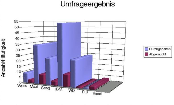

Es wird ja immer gern über IBM/Hitachi hergezogen im Bezug auf Zuverlässigkeit bei Festplattenlaufwerken.
In der letzten Zeit habe ich 2 identische Umfragen gemacht mit der gleichen Laufzeit von jeweils einer Woche. In der ersten Umfrage wurde eine Liste erstellt mit allen Festplatten, die den Boardies in den letzten 12 Monaten im Betrieb ohne Fremdeinwirkung kaputtgegangen sind. Nach dieser Umfrage wurde bemängelt, dass dir unterschiedliche Absatz der verschiedenen Firmen nicht mit einbezogen wurde, daher kam dann die 2. Umfrage.
In der zweiten Umfrage wurde entsprechend die Frage gestellt wieviele der Festplatten der unterschiedlichen Marken bei den Boardies die letzten 12 Monate durchgehalten haben.
Es haben ca. die gleiche Anzahl an Leuten teilgenommen.
Nun habe ich mir mal die Arbeit gemacht, und die Ergebnisse entsprechend ausgewertet. :)
Wenn man sich die Verteilung der abgerauchten Platten ansieht, dann könnte man zunächst meinen dass das Gerücht über die IBM Platten immernoch der Wahrheit entspricht:
Code:
Sams   3
Maxt   9
Seag   4
IBM   11
WD     1
Fuji   3
Excel  0
[/font]
Ja klar, die beschissenen IBM's, nie wieder IBM!! :D
Nehm ich doch gleich das nächste mal ne WD!?
Wenn man sich jetzt die Ergebnisse der Gegenumfrage ansieht, wird schnell klar, dass die häufigen Ausfälle bei IBM und Maxtor in der starken Präsenz der Marke bei den Boardies begründet liegt.
Code:
Sams   9
Maxt  35
Seag  24
IBM   54
WD    24
Fuji   1
Excel 0
[/font]
Prozentual gesehen ist die Ausfallrate demnach folgendermassen verteilt:
Code:
Samsung	 33% (?)
Maxtor		25%
Seageate	16%
IBM/Hitachi 	20%
Western Digital	4%
Fujitsu-Siemens	33% (?)
Excelstore n/a
[/font]
Nun muss bedacht werden, dass die Ergebnisse bei Samsung und Fujitsu-Siemens nicht repräsentativ sind, da zu wenig Leute Platten dieser Marke besitzen. Aber bei den restlichen großen Marken stellt sich schnell heraus, dass WD das Feld mit Abstand anführt in Sachen Zuverlässigkeit, gefolgt von Seagate, dann bereits IBM/Hitachi mit einem klaren Schlusslicht namens Maxtor. So wirklich weit auseinander liegt das Mittelfeld generell nicht. Man kann schon sagen, dass Maxtor, Seagate und IBM fast gleichauf sind.
Und die Moral von der Geschicht: Glaub den Gerüchten um IBM nicht! ;)
Ein Diagramm der Verteilungen befindet sich im Anhang.
Schönen Gruß
Green Mamba
PS: Auf die Abstimmungen in den Umfragen hab ich letztendlich kein Gewicht gelegt, da ich der Meinung bin dass viele dort mal schnell abstimmen ohne tatsächlichen Hintergrund. Außerdem sind die Anzahlen (Quantitäten) ja das Wichtige! :)

da haste dir ja richtig mühe gegeben, green mamba!
daraus kann man schließen, dass an dem ibm-raucht-dauernd-ab-gerücht nichts dran ist. ist höchstwahrscheinlich auch so.
nur viel mehr kann man daraus nicht schließen, denn dazu haben einfach zu wenig an den umfragen teilgenommen.
Ein sehr interessantes Ergebnis. Da die getestete Menge bei den 4 großen recht hoch ist, kann man sogar von eine repräsentativen Umfrage ausgehen (ausgebildete Statisitker vor!). Auch die Test"dauer" ist lange genug, obwohl man eigentlich die Betriebsstunden zählen müsste. Werde wohl doch mal mit dem Gedanken spielen, beim nächsten Ausfall WD zu nehmen.
Wobei, wenn man meine beiden Maxtor-Totalausfälle abzieht (bei denen ich nicht weiß: warens die Platten oder kams durch ne Spannungsschwankung?), wärens nur noch 20%. Immer noch ganz hinten, aber nicht mehr so arg.
Gute Arbeit, Mamba, sollte man irgendwo mal richtig veröffentlichen (wie wärs mit einem Extralink auf CB?).

umfragen z.b. gelten als repräsentativ wenn 100 leute dran teilnehmen. wenn man das so sieht, dann haben an dieser umfrage sogar 176 "festplatten" teilgenommen, von denen immerhin 31 verstorben sind! :daumen:
meiner meinung nach kann man ja schon eine klare linie erkennen!? glaubst du wirklich, dass sich bei 1000 beteiligten noch was eklatant ändert?

1. Kleiner Statistikexkurs: Die Ergebnisse sind leider nicht als repräsentativ anzusehen, da z.B. a) die Anzahl der befragten Personen (Stichprobe) zu gering ist, b) die Stichprobe selbst höchtens in Bezug auf FB repräsentativ ist - bei einer "echten" Umfrage hätten deutlich mehr demographische Angaben mit erfaßt werden müssen. c) Es felhen die Grundlagen einer statistischen Erhebung: Hypothese und Gegenthese; die könnte man allerdings - nicht ganz wissenschaftlich korrekt - auch nachträglich formulieren. Wen's wirklich interessiert, der sollte sich mal die Definitionen der Gütekriterien (Objektivität, Reliabilität, Validität) der empirischen Forschung durchlesen; z.B. hier: Klick. Achtung, massive Fachsimpelei!
2. Ich denke mal, dass sich die Abneigung gegen IBM durch die DTLA-Serie ergeben hat. Die Teile sind ja auch zu Dutzenden abgestorben. Ich habe einige ältere IBMs im Einsatz gehabt bzw. eine läuft aktuell noch und diese sind alle bisher i.O. Die ältetste, eine 8GB-HDD aus 1999 hat sogar schon mal einen freien Fall von ca. 1m im PC überlebt. Laut DFT bis heute fehlerfrei!
Ansonsten ein Hoch auf die Gewinner: Western Digital (1 von 24/4% Ausfall) :daumen:
