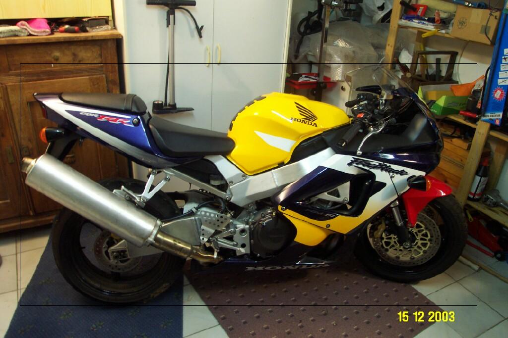

hallo shadow, grüße dich: ich habe dich nicht vergessen!
, habe aber diese woche, so ich zeit hatte, mein etwas zerstürztes motorrad gerichtet.

habe gerade noch andere sorgen:
will für frauchen aus usa ein neues honda'chen importieren. der trend geht ja zum zweitmotrorad. bin leider schon wieder überboten worden:
http://offer.ebay.com/ebaymotors/ws3/eBayISAPI.dll?ViewBids&item=2448535421
in
http://cgi.ebay.com/ebaymotors/ws/eBayISAPI.dll?ViewItem&rd=1&category=50011&item=2448535421
drückt mal die daumen.
p.
vcore "default" @282x12.
p.s.: zur sicherheit biete ich gleich noch auf ein zweites motorrad:
http://cgi.ebay.com/ebaymotors/ws/eBayISAPI.dll?ViewItem&item=2449515600
mein absoluter favorit ist diese hier, wg. der farbe:
http://cgi.ebay.com/ebaymotors/ws/eBayISAPI.dll?ViewItem&item=2448076451&category=50011
kann aber leider am sonntag nicht mit dem scheckbuch in die usa fliegen. keine zeit halt.

Zum 2. CPU oder 2. Motorad! :-)
Wow das ist ja ein richtiges Monster! ;) :D
Könnte man aber von einem 2,4er auch sagen wenn man ihn auf 3384 MHz bringen kann...! :)
