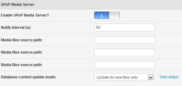

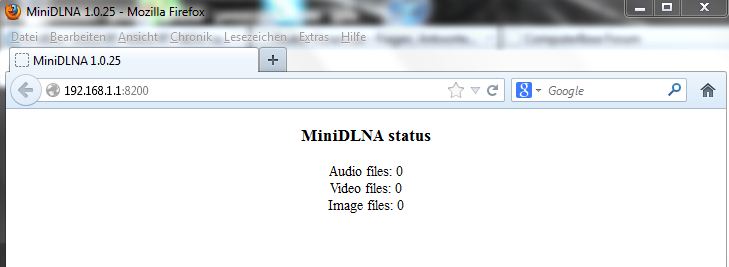

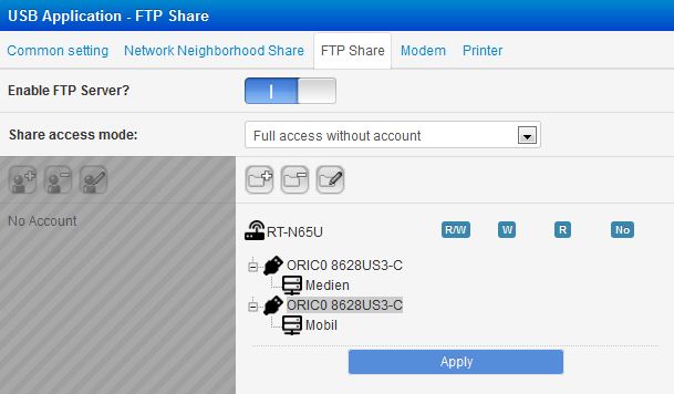

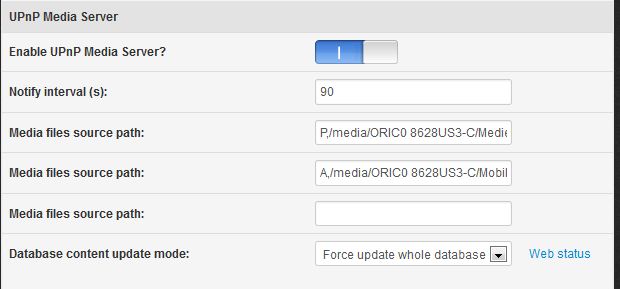

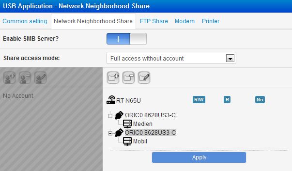

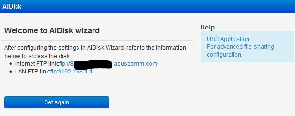

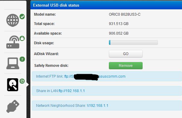

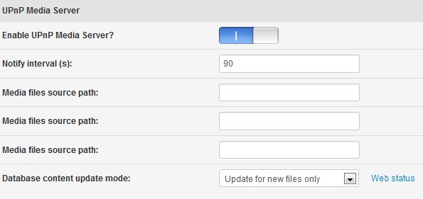

Mein Problem ist eine Zuordnung. Ich finde um´s verrecken nicht raus wie ich meine externe Platte dem Mediaserver als Quelle zuordnen kann. Es wird nach dem "Media Files Source Path" gefragt. Die Platte ist eine ehemals interne Seagate Barracuda die ich mittels einer DualBay Dockingstation von Orico über USB 3.0 am Router angeschlossen habe. Ich hab von der Platte nur die Samba Adresse \\192.168.1.1 oder die FTP Adresse.Beide nützen nix. Gemountet ist sie und wird im Netzwerk auch angezeigt. Ich kann Daten drauf schieben usw.
Hat vielleicht jemand ne Idee?

wenn ich die bilder anschaue... auf bild drei sind drei media-pfade die leer sind. vielleicht ist es das. oder hast du ein "rechte"-problem mit der externen?
das ist nur so eine idee...
das da der pfad rein muss ist mir klar, aber WAS schreibe ich da rein? Ich komm nicht drauf. Hab die FTP Adresse probiert, die Samba Adresse, hab sogar einfach "/ORIC0 8628US3-C/Medien" versucht aber nix bringt was.
Es geht rein um die Formulierung. Oder ich habe ein Grundsatzproblem das ich noch nicht kenne.
@Deusof Ich probier das gleich mal aus. Hoffe mein Englisch ist gut genug. Danke

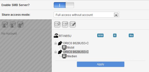

leider kein Erfolg. Hab mal 2 Pics angehängt mit dem neuen Zustand. Muß gleich erst mal zum Supermarkt, wenn ich zurück bin werd ich alles noch mal auf Anfang setzen und von vornherein darauf achten. Nen Tip zu den Laufwerken? Es ist eine Barracuda HDD 7200-12 mit 1TB und eine Samsung SSD 64GB
Habe beide mit EXT3 formatiert. Kann ich aber auch ändern wenn das besser wäre. Hab nur 2 Dateien auf dem Laufwerk um zu kontrollieren ob es funzt.
r wenn ich das im link mal so frei interpretieren darf sollte dort stehen \\Rt-n56u\deinlaufwerkextern\derordner
also \\Rt-n56u\oricoblabla\media-ordner

Hast du nach dem versteckten Ordner „.dms“ auf den Platten gesucht und gelöscht, wenn er vorhanden war?
Es ist möglich, daß der Router ein Problem mit dem Leerzeichen im Namen der Dockingstation hat. Kannst du sie umbenennen?
Auch möglich ist, daß die Dockingstation den Router durcheinanderbringt, er also nicht mit zwei Quellen an einem USB-Port klarkommt. Teste erst mal nur mit einer Platte in der Dockingstation. Den .dms-Ordner aber vorher wieder entfernen!

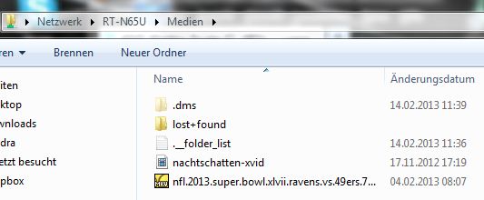

Habs noch mal mit 1 Platte probiert. Der .dms Ordner wird erstellt, aber es erscheint nix. Hab in dem Ordner ne .txt file gefunden. Häng ich mal an.
Die .txt sieht eigentlich okay aus. €dit: Die Zeitstempel sind zwar noch von gestern abend, das sollte aber keinen Einfluß haben, da es erst mal nur um den .dms-Ordner ging.

hat jemand ne idee wie ich den namen von der docking station ändern kann damit er ohne leerzeichen ist?

Bleib erst mal bei kurzen Namen ohne Sonderzeichen und ohne Leerzeichen. Es gibt bei dieser custom firmware wohl noch ein Problem, über das Web-GUI mehr als einen Eintrag für einen DLNA-Medienserver einzurichten. Manueller Workaround siehe hier. Du kannst auch probieren, die /opt/etc/minidlna.conf per Hand zu editieren. Beschränken wir uns aber erst mal darauf, nur eine Platte als Medienserver einzurichten. ext3 wird übrigens in dem oben verlinkten Thread bei SmallNetBuilder häufig empfohlen. Aber du hast ja grad „drüben“ das Problem selbst gepostet. Dort wird man dir am ehesten helfen können, weil sich die Leute dort intensiv mit dieser FW befassen. Wenn du eine Lösung hast, würde sie mich – und alle, die über Google oder die Forumssuche in diesem Thread landen – aber trotzdem interessieren. :)
€dit: Noch etwas zum Namen: je nach Dateisystem gibt es unterschiedliche Label-Befehle. Such dir den passenden für deins, für ext3 ist es e2label. Ohne Konsole dürfte gparted das auch können.

hab also die beiden laufwerke neu formatiert (auf NTFS) und den router auf null zurück gefahren. als erstes dann die AiDisk freigaben für samba und ftp ausgeführt und dann den mediaserver angeschmissen. als route einfach den namen von dem großen laufwerl (Medien) dahinter geschrieben und Voila.

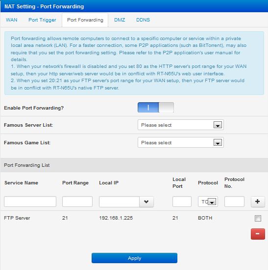

Nächstes Projekt ist der FTP zugang für den schwiegervater. DDNS hab ich von asus und ne ftp adresse ebenso. will es mit filezilla probieren. mal schauen. irgendwelche hinweise was ich beachten sollte? portweiterleitung oder so? brauche ich das?

Für einen FTP-Zugriff von außen mußt du Port 21 zur IP des RT-N65U forwarden. Murks! Richtige Vorgehensweise unten.

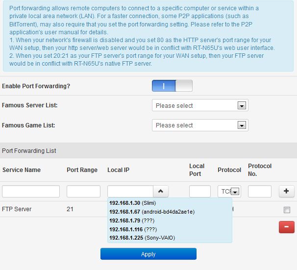

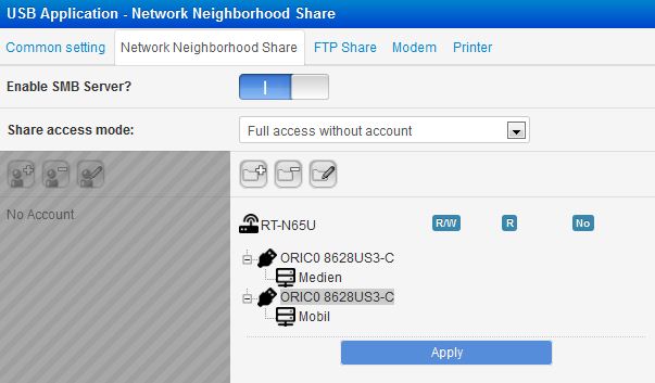

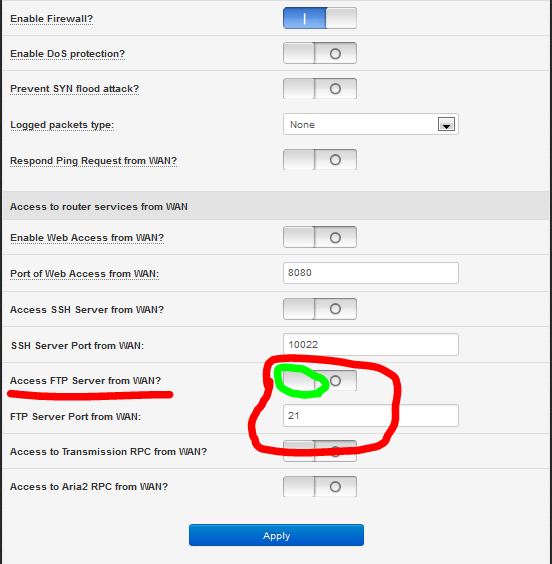

was das FTP angeht, so ganz sicher bin ich mir nicht wo ich das machen muss. hab 2 screens angehängt. hab den lokalen rechner IP ....225 da rein gegeben weil was anderes machte keinen sinn. ist das falsch? habs noch nicht ausprobiert.
Ach so, mit ext ging es nicht und mit NTFS klappt’s. Schon seltsam, aber sei’s drum. Hauptsache, es läuft.
Die 225 ist die IP deines Rechners. Liefe auf deinem Rechner der FTP-Server, müßtest du auf die forwarden. Du möchtest ja aber den FTP-Server des Routers nutzen.
Gut, daß du die Screenshots gepostet hast. Dort steht als Hinweis nämlich, daß ein Forwarding von Port 20–21 mit dem internen FTP-Server des N65U in Konfilkt kommen würde. Die Lösung ist so banal, daß ich’s vorhin auch übersehen hab. Im ersten Screenshot deines Startbeitrags steht schon die Internetadresse für den FTP-Zugriff von außen. :D
Du wirst von deinem eigenen Anschluß aus wohl nicht auf diese Adresse zugreifen können (NAT-Loopback), aber such dir einfach jemanden von draußen, um das ganze zu probieren.

so, es ist morgen, ich habs probiert und .... es funzt nicht. habe die einstellungen noch ein bissl durch forstet und diese einstellung gefunden (angehängtes bild). Muss ich das aktivieren?

Yep, die Option mußt du aktivieren. WAN ist das Netz außerhalb deines Routers in Richung Telephonleitung, also das Internet.

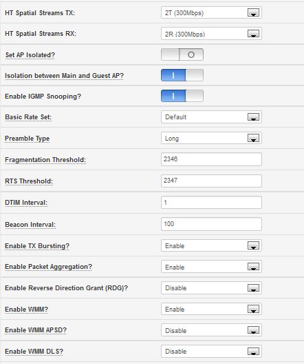

nun was neues. gestern nacht fiel das wifi weg. heute im lauf des vormittags noch 3-5 mal. hab das log mal angehängt. vielleicht kann jemand damit was anfangen. auch ein screenshot ist dabei falls ich da an den einstellungen was ändern muss.
einstellungen wifi.JPGAnhang router log.txt betrachten
