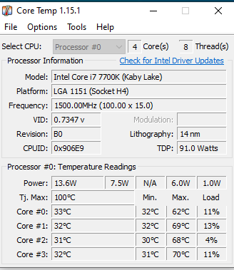

Also hier einen screenshot von den Temperaturen meines Prozessors. Das genau Modell des Netzteils (550w Version) https://www.coolermaster.com/catalog/power-supplies/v-series/v550-gold/

sind die cpu max Temperaturen im idle oder unter last entstanden?
falls idle, wirkt das auf mich sehr hoch für eine Intel cpu. zum vergleich mein 8770k @5.0 geht im idle und beim surfen, video schauen nicht über 45°.
ansonsten eventuell RAM testen, das halte ich bei dem komischen verhalten allerdings für unwahrscheinlich.

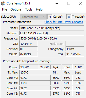

Ich habe in den letzten Tagen eigentlich nur Tekken 7 gespielt, bisschen gesurft und Netflix geschaut. Aber ich weiss nicht ob die Prozessorlast runtergeht wenn ich vom Spiel mit ALT+TAB Desktop gehe um de Temperaturen zu kontrollieren. Jedenfalls schwankt die Last zwischen 4-20% je nach Kern, die Temperaturen schwanken zwischen 35 und 60 grad. Ob 4-20% Last als idle Zählt weiss ich nicht.
Ich hatte allederings CPU slowmode aktiviert gehabt, das habe ich jest deaktiviert. Obwohl ich die BIOS zurückgesetzt habe läuft der Prozessor immernoch übertaktet (5ghz)
Jedenfalls bei diesen Temperaturen hier läuft Tekken 7 im Hintergrund und bin am browsen, sowie auch wenn der PC abgestürtzt ist.
ok temps sehen soweit ok aus.

Er ist gestern Nacht wieder abgestürzt und wollte jetzt immernoch nicht anspringen.

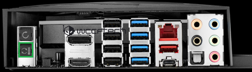

Ich habe wieder die BIOS Einstellungen per Knopfdruck wieder zurückgesetzt und er läuft wieder. Das habe ich auch die letzten male so gemacht. Aber die BIOS Einstellungen werden gar nicht zurückgesetzt, da der Prozessor immernoch auf 5 GHZ läuft.
Wo hast du 5 GHz, im Bios? Oder nur in Windows?
Entweder wurde der Reset nicht korrekt durchgeführt(vielleicht zu kurz gedrückt und das Board vorher nicht entladen) oder/und du hast Tuningsoftware installiert, wie etwa XTU.
An sich sollte ein Laden und Speichern der Standardeinstellungen im Bios(F5/F10) schon dafür sorgen, dass da keine 5 GHz mehr laufen.
Im Zweifel eben die Batterie zusätzlich für einige Minuten ausbauen. Nützt aber auch nichts, wenn in Windows übertaktet wird.
