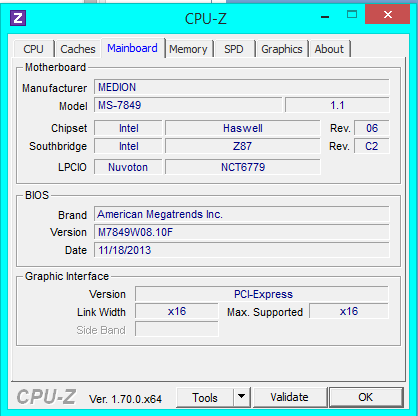

~ PC Daten (von CPU-Z abgelesen..) ~
Prozessor: Intel Core i7 4770K, 3.50GHz
Mainboard: mainboard.PNG
16 GB RAM
Grafikkarte (bin ich mir nicht sicher, im Geräte Manager steht AMD Radeon HD 8970, in CPU-Z steht AMD Radeon HD 7970...)
Windows 8 64-bit

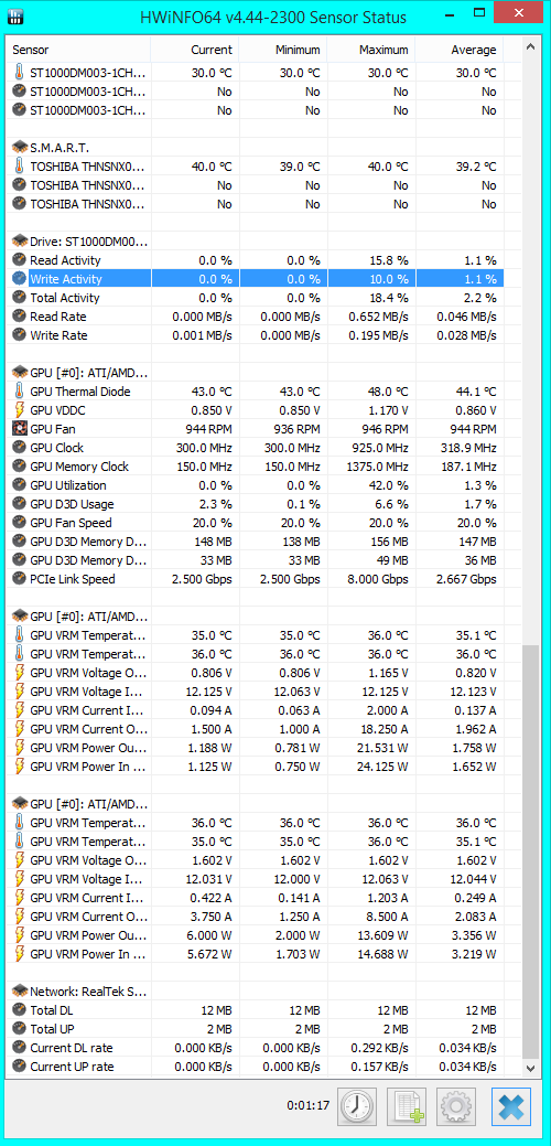

Wie sind denn die Temperaturen unter Last und was für ein NT ist verbaut? Hast du auch ab und zu mal Grafikfehler bzw. Arteffakte?

So vertraut bin ich mit den ganzen Begriffen nicht :D Wo finde ich die Temperatur? Sorry :D

NT = Netzteil, Temperaturen kann man mit HWInfo auslesen, gibt es hier auf CB im Download-Bereich.

Gut, da ich jetzt nicht weiß, welche Temperatur ihr braucht... Hier ein paar Bilder :D
