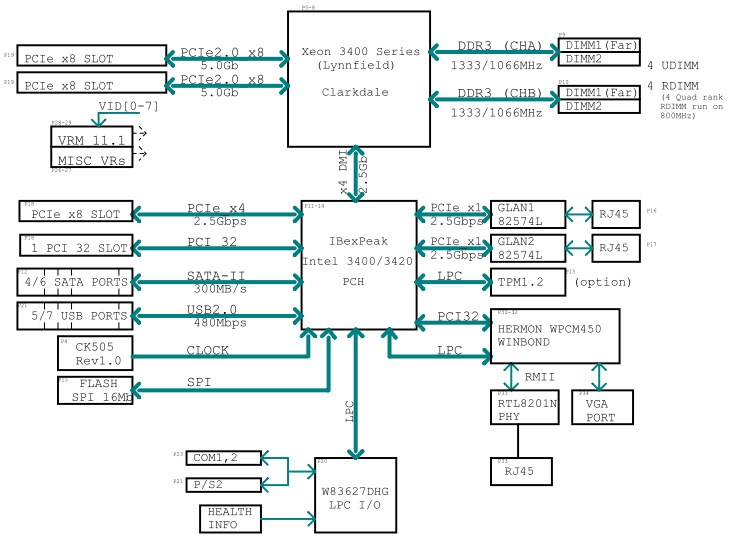

Ich hänge mal noch das Block-Diagramm vom Mainboard an. Evtl. kann damit ja jemand was anfangen.
