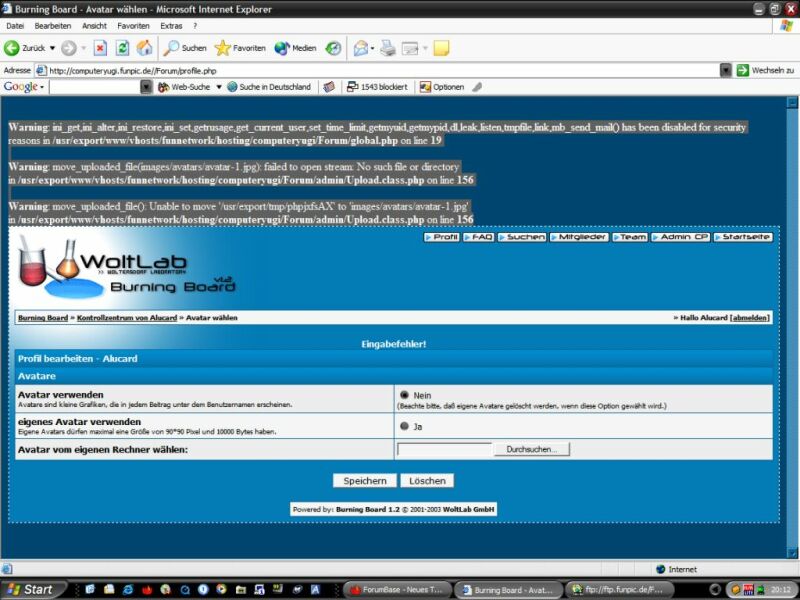

Und zwar folgendes. Ich habe mir mal das Forumboard Woltlab Burning Board 1.2 auf meinem Webspace installiert aber jetzt habe ich ein Problem. Und zwar kommt auf fast jedem Fenster das ich auf dem Forum öffne, kommt z.B. so eine Fehlermeldung.
Warning: ini_get,ini_alter,ini_restore,ini_set,getrusage,get_current_user,set_time_limit,getmyuid,getmypid,dl,leak,listen,tmpfile,link,mb_send_mail() has been disabled for security reasons in /usr/export/www/vhosts/funnetwork/hosting/computeryugi/Forum/global.php on line 19
Warning: move_uploaded_file(images/avatars/avatar-1.jpg): failed to open stream: No such file or directory in /usr/export/www/vhosts/funnetwork/hosting/computeryugi/Forum/admin/Upload.class.php on line 156
Warning: move_uploaded_file(): Unable to move '/usr/export/tmp/phpjxfsAX' to 'images/avatars/avatar-1.jpg' in /usr/export/www/vhosts/funnetwork/hosting/computeryugi/Forum/admin/Upload.class.php on line 156
Was könnte das sein? Hier nochmal ein Bild um es noch mehr zu verdeutlichen. Entschuldigt wenn das Bild etwas klein ist.

Hast du denn auch alle Einstellungen richtig angegeben? Z.B. die Pfade zum Board, zu den Bildern oder was man da auch immer alles einstellen kann?
Ja das ist ja eigentlich das Problem. Also wenn ich die Admin Configs aufrufen will, also schon auf der Page, kommen die gleichen Fehlermeldungen. Und wie ich das vielleicht vorher mache weiß ich nicht.

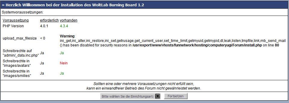

Ich habe gerade die Version 1.2 installiert. Keine Probleme. Alles läuft so, wie es sollte. Wo du aber nochmal nach gucken solltest: Wenn du die install.php aufrufst, prüft das Script ja, ob die Vorraussetzungen für den Betrieb des Forums erfüllt sind. Ist dies bei dir denn der Fall?
Also bei mir steht bei der Installation folgendes. (Siehe Bild)
EDIT:Also ich hab´s grad nochmal installiert und da an der Stelle wo man das erste mal seinen Benutzername und Passworte eingeben muss um in die Configs zu kommen kommt dieser Text.
Warning: ini_get,ini_alter,ini_restore,ini_set,getrusage,get_current_user,set_time_limit,getmyuid,getmypid,dl,leak,listen,tmpfile,link,mb_send_mail() has been disabled for security reasons in /usr/export/www/vhosts/funnetwork/hosting/computeryugi/Forum/admin/global.php on line 20

Vielleicht hilft es dann ja, einfach dem Ordner, wo die Avatare liegen, die Rechte 0777 zu geben.
Und wie mache ich das ? Ich bin der totalle Newbie wenn´s sowas angeht. :rolleyes:
Du startest dein FTP-Programm und connectest. Dann suchst du das Verzeichnis, wo du das Forum hingepackt hast. Such nach dem Ordner avatars. Rechtsklick darauf und Menupunkt chmod. Da einfach 777 (oder 0777, je nach Programm) eingeben, bestätigen und fertig. Ich weiss jetzt nur nicht, was du für ein FTP-Programm hast. So könnte es sein, dass meine Beschreibung nicht zutrifft.

Kann es sein, dass dein PHP im Safe-Mode läuft?
Welche PHP-Version hast du denn auf dem Server?
@xriz : Ihr müsst mir das eher erklären ich kenne da nicht alle Begriffe. Bin der totalle Newbie was das angeht. Mein Server ist von Funpic.de. Ich hab da keine Ahnung was der Bietet. Was ich weiß ist das ich PHP und MySQL habe.
@ xriz: Er benutzt PHP Version 4.3.4
@╬Alucard╬: Wenn du nochmal in die readme.txt guckst, dann stehen da noch einige wichtige Anweisungen drin.

Offensichtlich hat der Server-Betreiber Funpic verschiedene Funktionen aus Sicherheitsgründen deaktiviert
Nämlich:
ini_get,ini_alter,ini_restore,ini_set,getrusage,get_current_user,set_time_limit,getmyuid,getmypid,dl ,leak,listen,tmpfile,link,mb_send_mail() has been disabled for security reasons
Im PHP-Manual gibt es weitere Infos: http://de.php.net/features.safe-mode
@Alucard:
Wenn du Infos über deine PHP-Version haben willst, erstelle ein Skript mit folgendem Inhalt:
PHP:
<?php
phpinfo();
Da werden dir dann alle möglichen Einstellungen aufgelistet
unter anderem: disable_functions (da stehen die obigen Funktionen drin)
safe_mode und die PHP-Version
Eventuell funktioniert das Skript aber nicht, weil die benötigten Funktionen zum Auslesen der Einstellungen schon deaktiviert sind (ini_get)
Für dich heißt das, dass du dir nen besseren Provider suchen solltest. Kostenlos heißt halt noch lange nicht, dass er gut ist.
