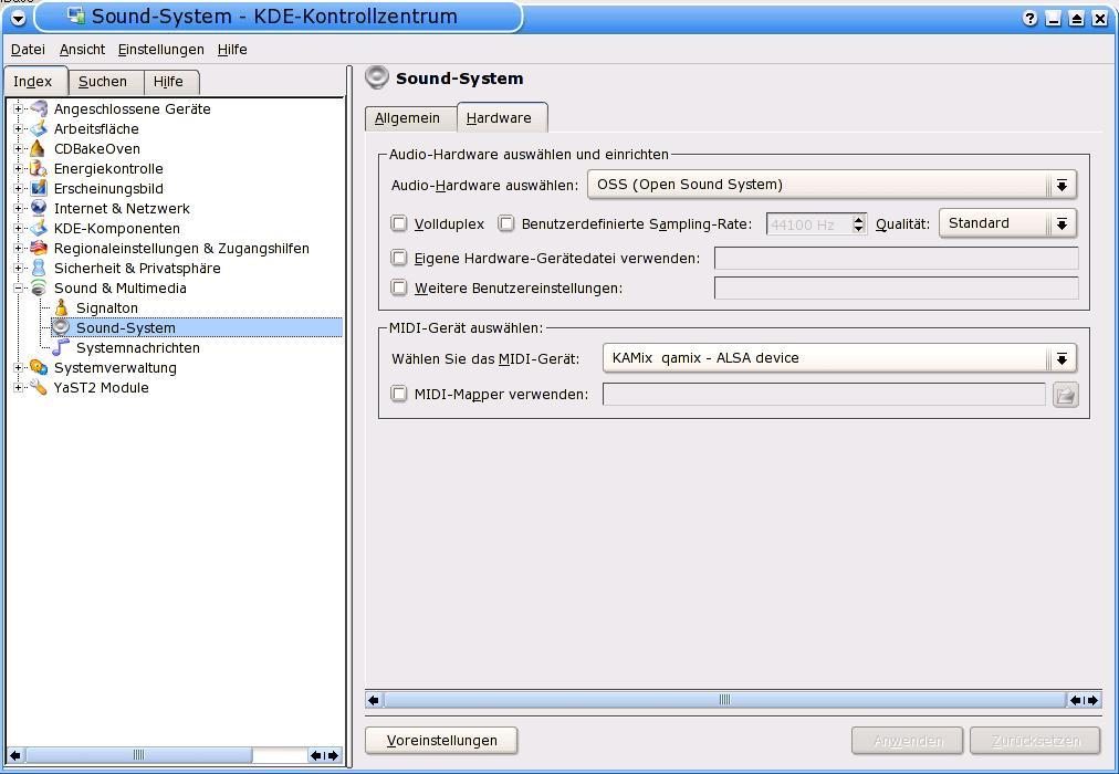

also die datei /etc/asound.conf existiert bei mir nicht. und klänge->soundserver find ich nicht!? ichhab ich mal nen screenshot von kcontrol->sound&multimedia->sound-system->hardware gemacht und angehängt, vielleicht kann mir boron ja sagen was genau ich da machen muss, und ob das überhaupt die richtige stelle ist die gemeint ist? :(

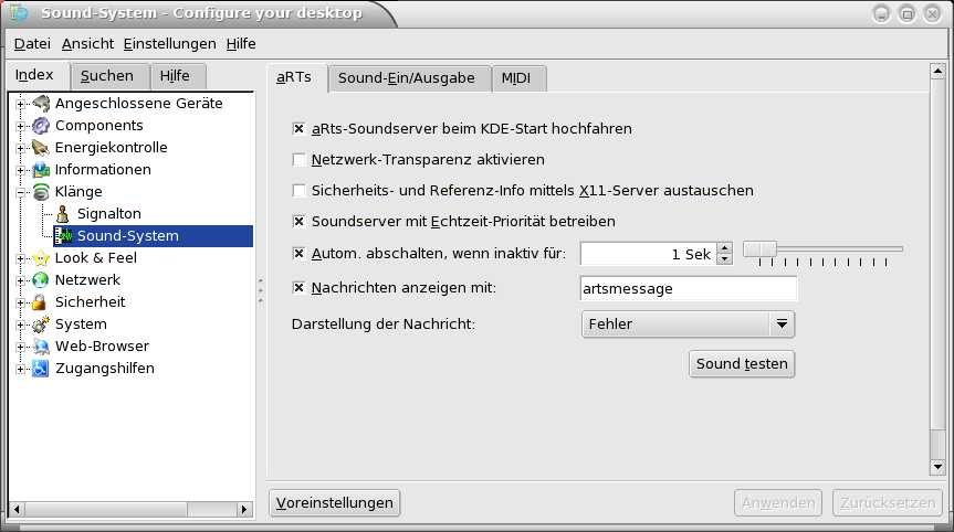

Ich habe jetzt mal ein Bild angehängt wo das bei meinem KDE 3.1.3 zu finden ist.

ich meine aber auch genau bei dieser stelle nichts von arts gesehen zu haben. ich werde es sofort wieder ausprobieren, sobald mein dateisystem wieder ansprechbar ist.
