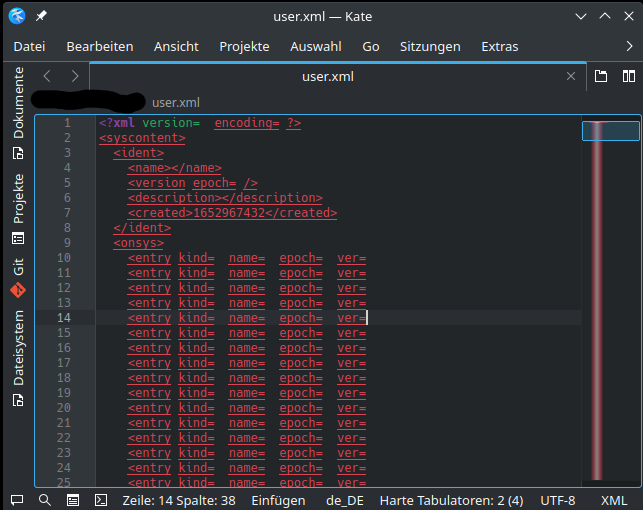

@Sandorkan Danke, das funktioniert leider nicht wie gewünscht!
Wenn ich
cat user-packages.xml | awk -F '"' '{print $1 " " $3 " " $5 " " $7}' >> user.xml
ausführe, steht in so gut wie in jeder Zeile nur
<entry kind= name= epoch= ver=
Gruß Andi
Wenn ich
Gruß Andi
