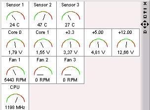

Betriebsystem ist Win2k
Keine AMD-Reg Patches nur die Epox Treiber
Als Kühler nur nen Standard Dingen von Titan, Wasserkühlung is noch nich da :( Die Temp liegt so im Betrieb bei 50°C mit der Mainboard Diode gemessen
1x 256MB Crucial Ram
Ne hab keinen der so nen Marken Dingen hat, nicht das ich wüsste...
