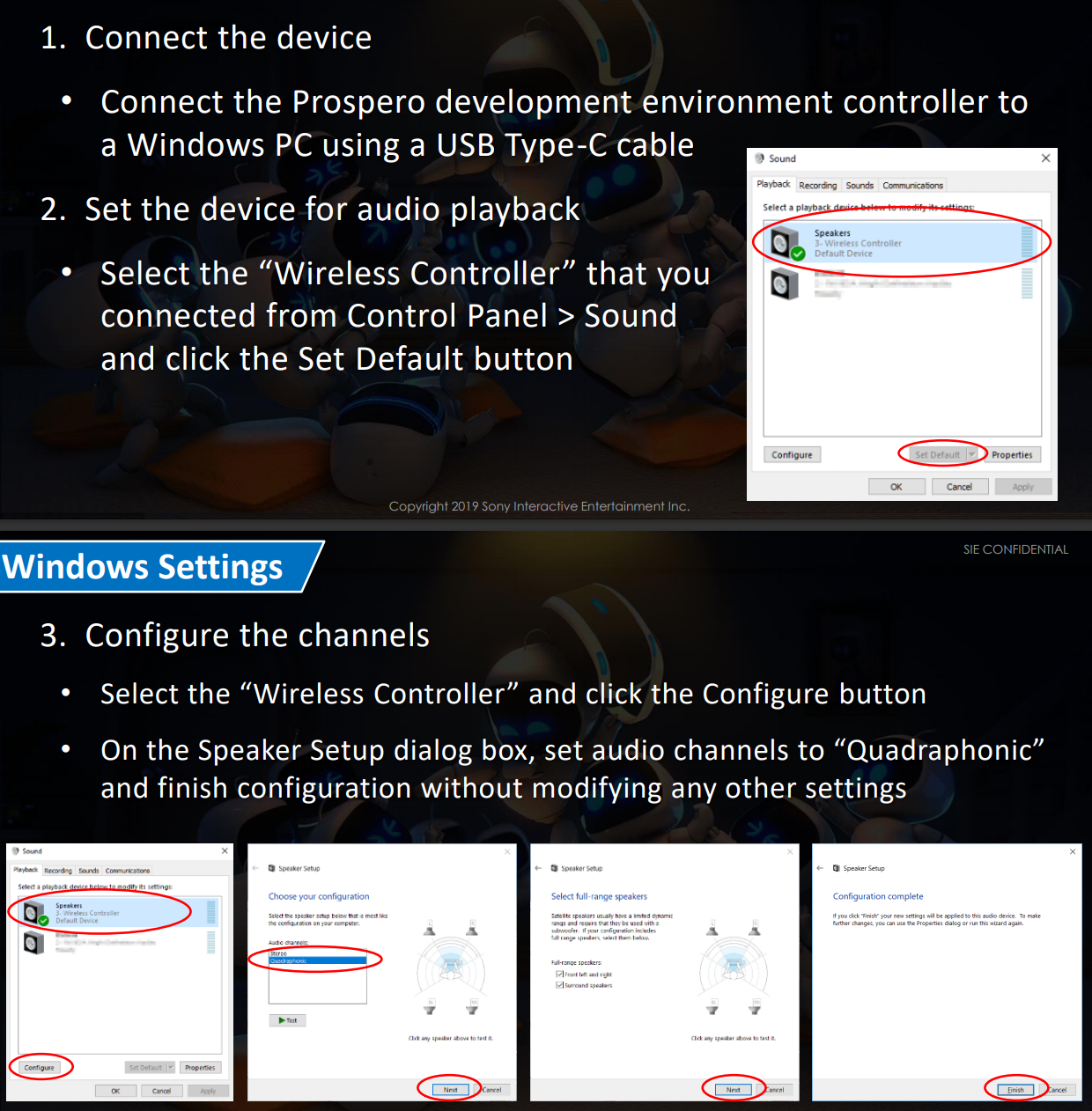

Ich bin über diesen Reddit Post darauf gestoßen Here's how to get audio haptic feedback with DualSense on PC : PS5 (reddit.com)
Der PS5 Controller wird am PC über USB-C nicht nur als Controller, sondern auch als Lautsprecher erkannt. Dadurch kann man seine Vibrationen ähnlich wie einen Bass Shaker überall nutzen, wo es Sound gibt. Ein Fortschritt, im Vergleich zur Vibrationsfunktion, die sonst in Spielen implementiert ist. Oft sehr viel krach ohne haptisches Feedback, und wenn es mal vibriert, ist es nur ein abgehacktes BRRRRRR, da nur ein sich drehendes Gewicht als Vibrationsmotor dient.

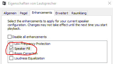

Hier nutzt man am besten x360ce, damit man ihn in jedem Spiel nutzen kann, dass auch mit einem 360/One Controller funktioniert. Die Steam Beta Kompatibilität ist leider für Spiele außerhalb von Steam unzureichend, also kann man gleich x360ce nutzen. Immerhin lässt sich in Steam die LED Farbe ändern.

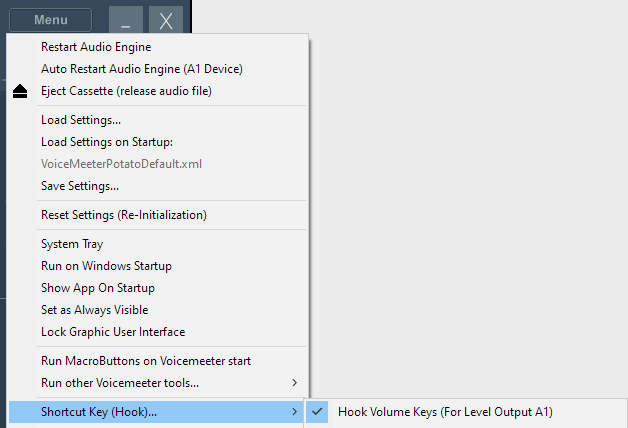

Hierzu verwende ich Voicemeeter Potato (kostenlos). Die Reihenfolge ist nicht fest, es ist einfach zur Orientierung nummeriert.
1. Speaker Fill für Controller aktivieren
2. Euren Hauptlautsprecher auf A1 setzen (allgemein immer WDM nehmen, beste Qualität und Latenz)
(Optional: Lautsprechertasten für Voicemeeter nutzen, falls man es wirklich dauerhaft verwenden will)

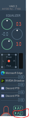

3. Den WDM: Wireless Controller auf A2 setzen
4. Stereo Repeat bei A2 einstellen
4. A2 Bei VAIO 3 aktivieren.

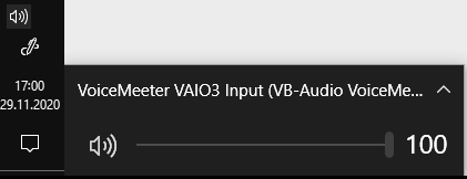

5. VAIO 3 in Windows als Wiedergabegerät nutzen.
6. Audio Engine neu starten. Abgestürzt ist Voicemeeter bei mir noch nicht, aber nach bestimmten Einstellungen, oder wenn mal die Verbindung zu einem Lautsprecher getrennt wird, muss man sie neu starten.

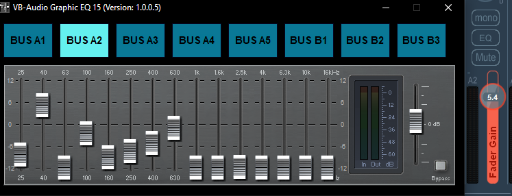

Equalizer
Ziel ist es, Geräusche zu finden, bei denen man sich Vibrationen wünscht, ihre Stärke anzupassen, und den Rest möglichst auszublenden. Geht über den 15 Band EQ am schnellsten und einfachsten.
Wünschenswert: Schüsse, Explosionen, Zusammenstöße z.B. beim Auto fahren, Galopp
Wünschenswert im richtigen Maß: Motorgeräusche, Unwetter, Umweltgeräusche (Wind, Bodenbeschaffenheit)
Ungewünscht: Stimmen, Melodien, Grundrauschen

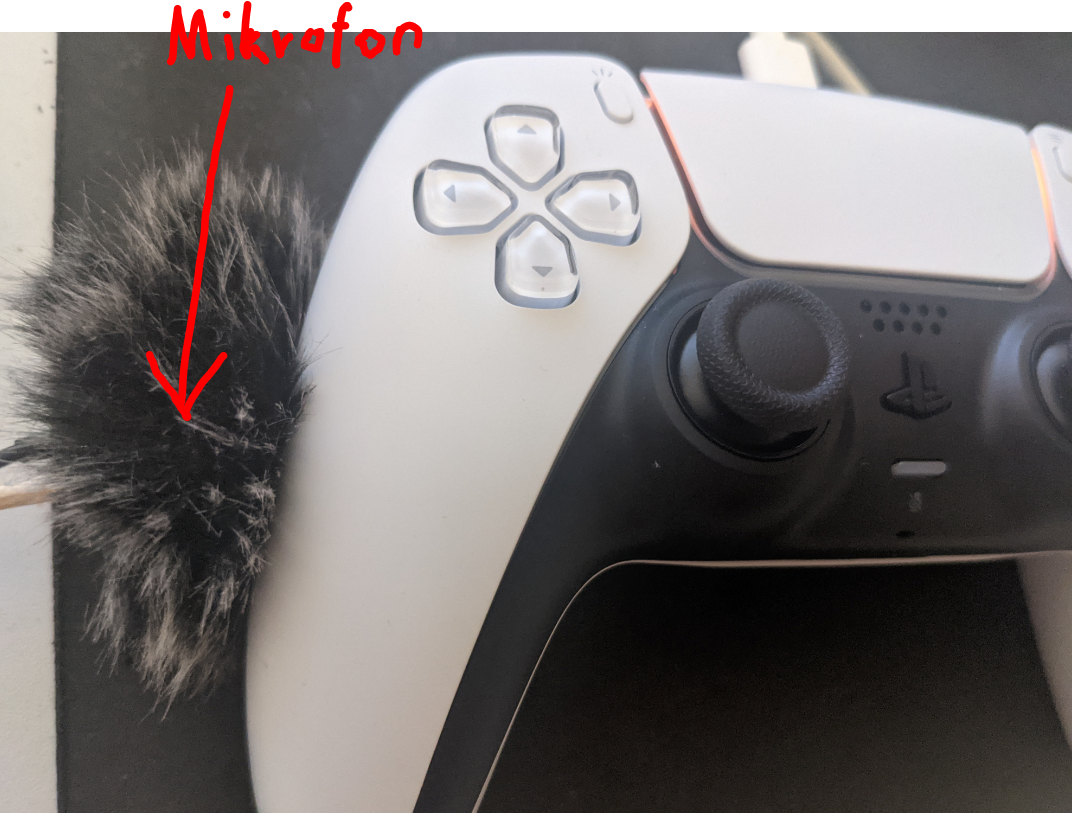

Als ersten Anhaltspunkt bin ich bei folgendem Gewitterausschnitt hängen geblieben. Zwischen 12:57 und 13:03, ich habe dazu Looper for Youtube genutzt, um gezielt einzelne Abschnitte wiederholt zu hören regengeräusche gewitter geräusch sturmgeräusche - YouTube
Ich habe anfangs viel hin und her gewechselt zwischen diesem Clip, RDR2, GTA 5, Forza etc. Letztere eignen sich, um das Ergebnis besser zu beurteilen, aber es ist schwer den Einfluss der Regler an ihnen zu herauszuhören. Hier hat man ein hohes Grundrauschen das alle Frequenzen unterhalb von 630Hz abdeckt, inklusive lautem Knall.
Ich hab immer mal mit und ohne Sound getestet, um zu sehen, wie sich die Vibration allein anfühlt, und ob es mit dem Sound passt.
Ein Regler hoch, den Rest runter, das hilft dabei zu verstehen welche Art von Vibration in welchem Frequenzbereich auftritt. Wenn ihr Verbesserungsvorschläge habt nur zu, ich hab noch nie so viel mit EQ gearbeitet wie jetzt, und mache alles nach Gefühl. Ich habe mich auch kurz am APO Equalizer probiert, allerdings ist das noch Work in Progress, da ich noch Probleme bei der Einrichtung habe, und ich mich näher damit beschäftigen muss. Über ein Threshold Gate könnte man z.B. leise Sounds komplett wegschneiden. Vorerst bleibt es also beim 15 Band EQ von Voicemeeter.
1. Die Regler oberhalb von 630 Hz haben kaum einen Einfluss auf Vibrationen. Auch im Gegentest mit anderen Clips, wenn dann fallen sie negativ auf weil plötzlich hohe Melodien mitschwingen, dementsprechend werden sie auf ein Minimum reduziert.
2. 160-630 Hz, sind kontinuierliche Vibrationen, je höher die Hz in diesem Bereich, desto ruhiger. Würde ich am ehesten als Wind beschreiben. Windvibrationen sind nicht schlecht, da sie als kontinuierliche Vibration auch bei allen lauten Geräuschen auftreten. Ich habe sie deswegen nicht ganz abgedreht, und die gleichmäßigen höheren Vibrationen bevorzugt.
3. 100 Hz hab ich verstärkt, hier werden die Vibration knalliger. Auf Anschlag habe ich sie aber nicht, weil die kurzen knackigen Schläge (hier der Blitz) dadurch unsauberer wurden, und es sich auch nicht kräftiger angefühlt hat.
4. Die 63 Hz sind komplett unten. Dadurch sind sie nicht weg, aber auf ein besseres Niveau abgeschwächt. Die Vibrationen hier würde ich am ehesten als Geröll bezeichnen. Sehr auffällig war es dann bei GTA 5. Da scheppert es permanent wegen den Autos die vorbei fahren. Im Prinzip sorgt die Frequenz dafür dass es immer kracht sobald ein Ton in den tiefen Bereich rutscht.
5. Die 40 Hz geben den richtigen Wumms. Bisher sind wir in den Frequenzen absteigend immer unruhiger geworden, hier fühlt sich der Bass aber wieder gleichmäßig an. Auch erzeugt in diesem Bereich nicht jeder tiefe Ton eine starke Vibration, dementsprechend vibriert es nicht inflationär.
6. 25 Hz habe ich abgeschwächt, wenig Einfluss. Wenn es keinen positiven Einfluss hat schwäche ich es lieber ab, bevor es dann doch mitschwingt.

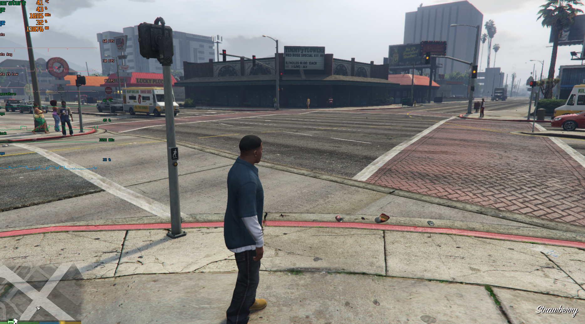

Kommen wir nun zu GTA 5, das herausfordernde Spiel, hier ist alles laut. Um bestimmte Punkte aufzuzeigen habe ich selbst gespielt, deswegen gibt es keine 1 zu 1 Vergleiche.
Ohne EQ
Mit EQ
