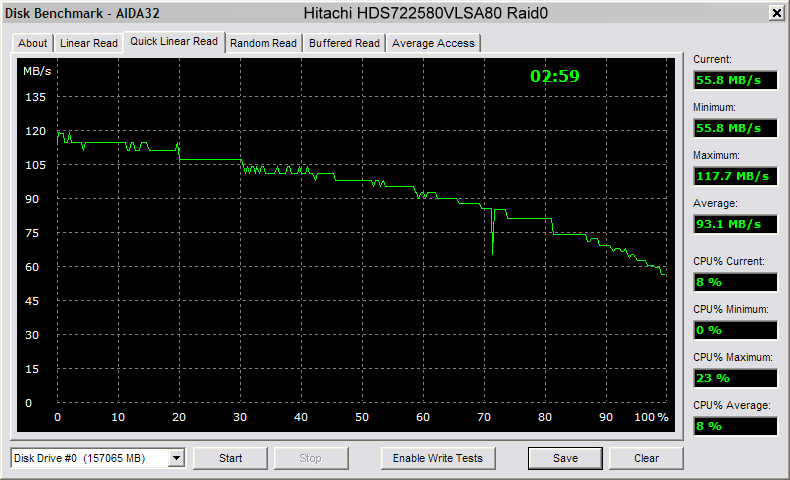

@Tiburón
Es gibt keinen Faktor x, der Dir die Entscheidung bzgl. Raid0 Konfiguration abnimmt. Probiere verschiedene Raid0 Konfigurationen aus und teste zwischendurch immer mit Aida32, die CPUbelastung sollte dabei möglichst gering sein. Und
kopiere den Inhalt einer oder mehrer CDs (z. B die Win CD) in einen Ordner auf das Raid. Den Ordner kopierst Du in einen neuen Ordner, dabei mißt Du die verstr. Zeit
Vergiß nicht alle Ergebnisse tabellarisch u. schön übersichtlich aufzubereiten und hier zu veröffentlichen. :)
Damit Du einen Anhaltspunkt hast wo der Hammer hängt, füge ich mal meinen Aida32 Benchmark an.
wop
