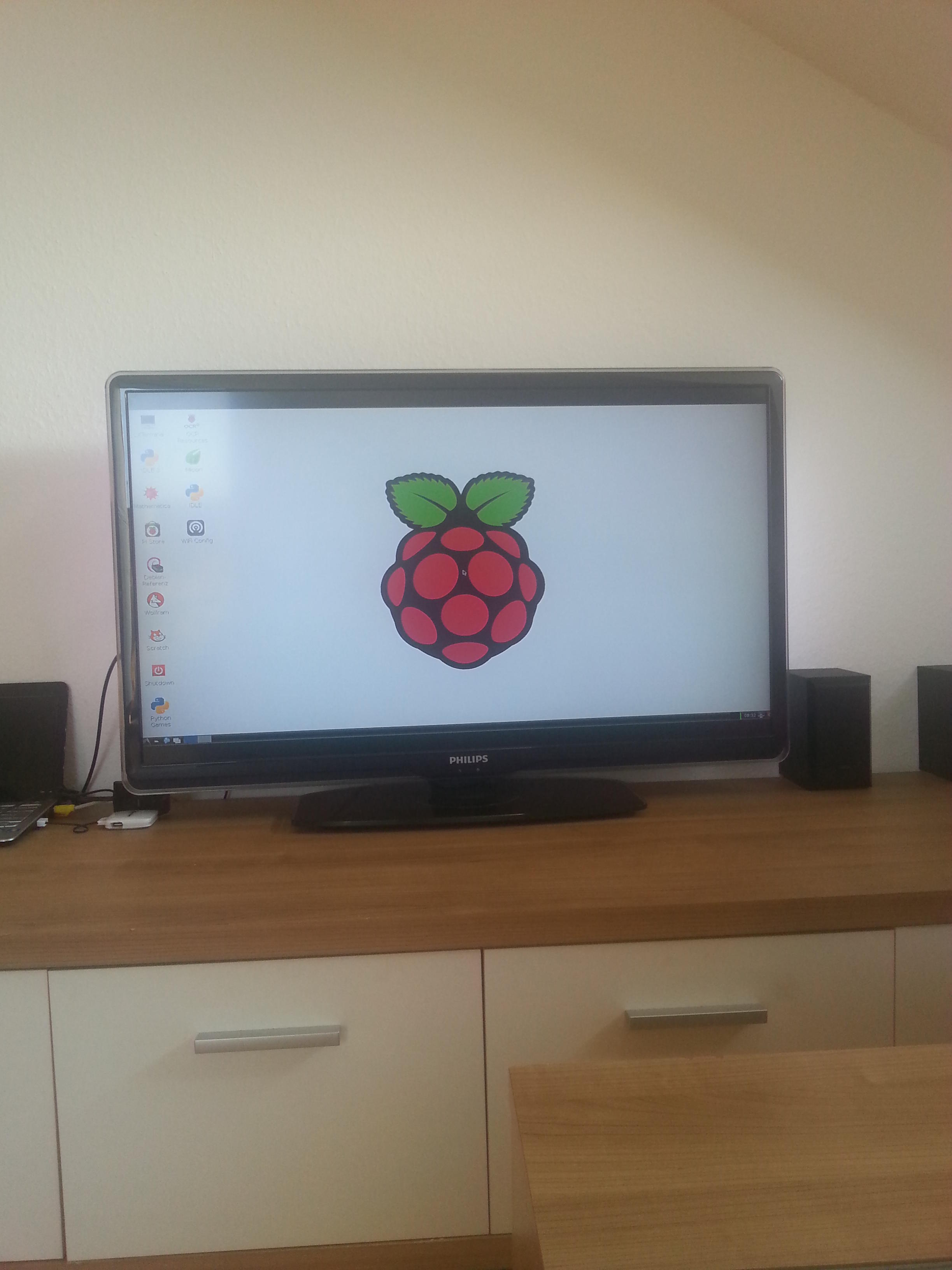

also ich hab ihn bei mir an einem Phillips 42" angeschlossen.
auflösung habe ich jetzt nicht im kopf , aber es sieht ganz ordentlich aus .
angeschlosen per HDMI.
hasse für mich da nen screen?! @quicksilver121
wenn ja, screen oder foto per PN ...

nur um Dienstpläne anzuzeigen diese Auflösung?? Hol dir n Display mit FullHD (1920*1080) und alles is gut.
Zitat von quicksilver121:
morgen,
Der hat ja mit 99 %-iger Wahrscheinlichkeit auch Full-HD und nicht 2.560 x 1.080.
Ansonsten hast du rechts und links Ränder oder das Bild ist eben in die Breite gezogen.
