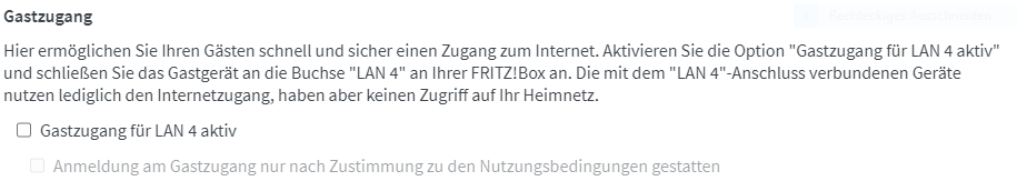

Mit "Gastzugang" dürfte dieses Feature der Fritzbox gemeint sein.omavoss schrieb:Conncect per WiFi oder Ethernet zu RasPi? Was soll der Gastzugang bewirken?

Genau das ist der Sinn des Gastnetzes: Daß Gäste nicht auf das interne Netz zugreifen können und das interne Netz nicht auf die Gäste. Würde man das deaktivieren können, wäre der Sinn eines Gastnetzes hinfällig und man könnte die Gäste gleich ins normale Netz holen.
@mibbio Die Richtung spielt dabei die entscheidende Rolle. Gäste dürfen Verbindungen nach außen aufbauen. OP möchte aber von außen eine Verbindung zum Pi im Gastnetz aufbauen. Das funktioniert so nicht.

Der Gastzugang wird ein separates Netz sein und daher von deinem PC nicht gefunden.
Und genau deshalb hat ein Remote-Zugang auf den Raspi, egal ob per RDP, SSH oder VNC vom Gastnetz aus überhaupt keine Existenzberechtigung. Außer ich will vll. in der Fritzbox Bockstelzer machen, damit ich vom Gastnetz in das Heimnetz geroutet werde; das ist allerdings dann völlig sinnfrei.BassCatBall schrieb:Der Gastzugang wird ein separates Netz sein und daher von deinem PC nicht gefunden.
Was genau sollten die Gäste auf dem Raspi per Remote-Zugriff "zu suchen" haben? Ich meine, nichts.
Dafür muss der RasPi im gleichen Netz sein wie der Windows PC. Und das ist beim Gastzugang eben nicht der Fall, weil das ein eigenständiges (eingeschränktes) Netz ist.
Da ist dann aber die Frage, warum der am Gastzugang hängt und nicht einfach mit im ganz normalen LAN? Der Gastzugang macht da überhaupt keinen Sinn.

kaaaffee schrieb:Ich möchte den Ubuntu Desktop auf meiner Raspi mit meinem Windows PC kontrollieren, ist das irgendwie möglich?
Häng den Raspi ins normale Netz der FRITZ!Box und nicht ins Gastnetz. Transmission als Torrent-Client kann übrigens über das hübsche Transmission Remote GUI aus der Ferne bedient und mit neuen Torrents bestückt werden.
