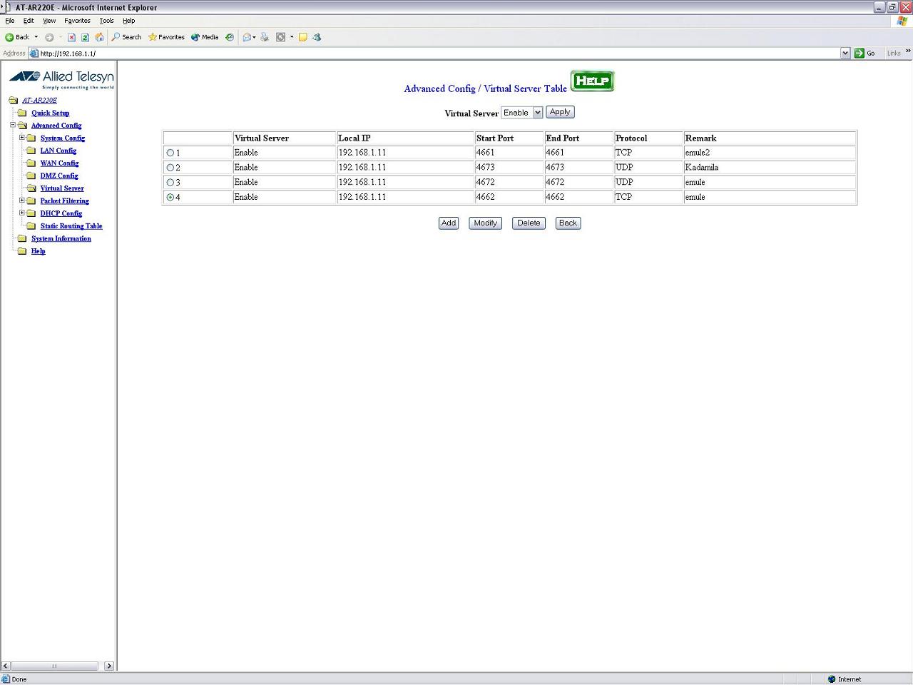

Also beim SMC-Barricade findet sich das Forwarding unter dem Menüpunkt "Virtual Server". Da wird's bei dir dann vielleicht auch sein.
DHCP musst du nicht deaktivieren, wenn du im DHCP-Server eine statische IP-Zuweisung für ausgewählte Rechner aktivierst.
Ich hab den gleichen Router, funktioniert auch ganz gut mit Emule.
Also ich hab DHCP aktiviert, das heisst der Router teilt dem PC ne IP zu.
So jetzt musst du nur noch im "Virtual Server" Menü für jene IP die Ports freigeben und du solltest keine LowID mehr haben.
Anbei n screenie was ich bei mir alles freigegeben hab, sowohl das Edonkey als auch das Kadamila Netzwerk funktionieren dann.(High ID, bzw. Open)

ja ok danke ich werd auch mal ohne was bei dhcp zu ändern probieren und dann mal schaun ich meld mich wieder.
und bei den netzwerkeinstellungen haste nüx geändert?
ne da hab ich alles auf Standard gelassen.
P.S.: manchmal mal stürzt der Router bei "Emule-Betrieb" ab.
Wohl wegen zu vielen Verbindungen oder so, is aber eher selten, einfach Strom raus und wieder rein und der geht wieder. (Firmware R1.11 May. 30, 2002 )
