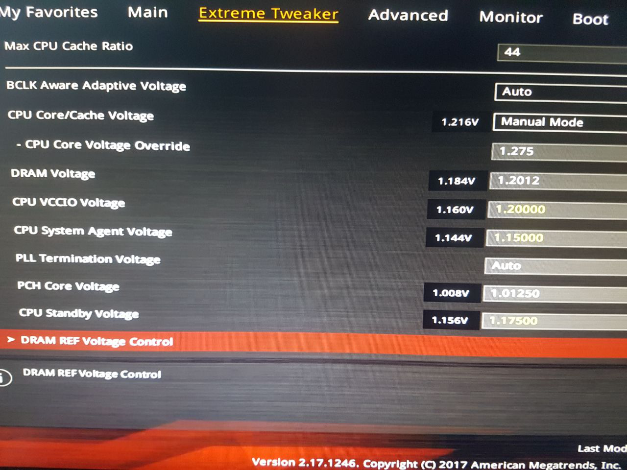

Die Einstellungen waren auch schon auf Auto, jedes mal dennoch kommt dasselbe raus: 1,40V @ Load
Habe die nur mal "festgetackert" um zu schauen ob es an irgendeiner Schwurbeligen Autoeinstellung liegt.

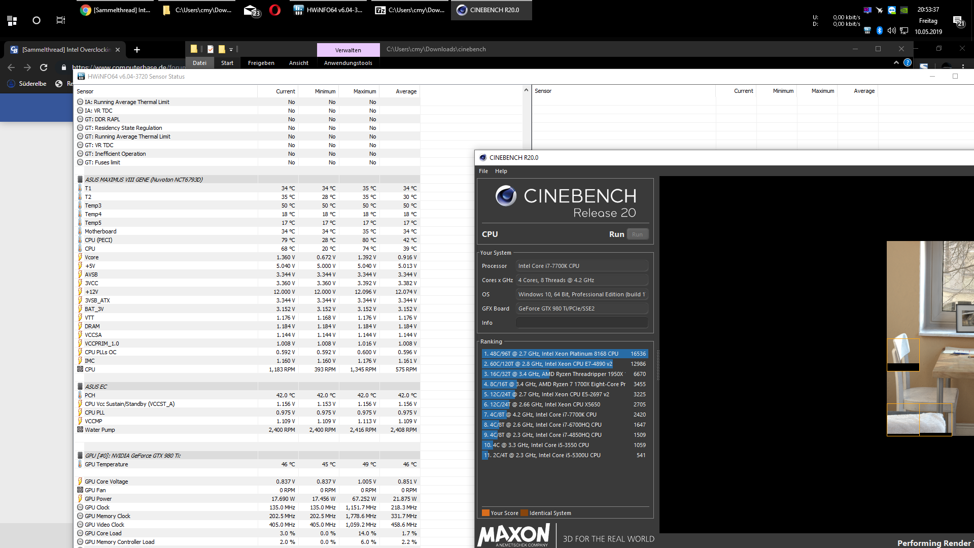

Also auch nichts an der Vcore einstellen, Default Settings laden, booten, HWinfo starten und Last drauf geben, z.b. einen Cinebench Run (Multicore natürlich). Davon hätte ich gerne mal einen Screenshot.
780680
Vcore finde ich da leider nicht.
Bezüglich Temps: Der PC steht mittlerweile am Fenster und ist offen, da darf man im geschlossenen Zustand wo er eig stehen soll gern 25 Grad draufrechnen ;)
Der Screenshot ist @Stock (außer der Vcore Einstellung im Bios auf @ 1.2V)
Bin dabei, muss ich erst runterladen. Dauert einen Moment.
Reaktionen: Flomek
Links unten der blaue Doppelpfeil stellt die Werte nebeneinander, oder du scrollst runter. Würde gerne die Werte vom Board sehen. VID ist nicht gleich VCore, deswegen möchte ich mehr sehen.
Reaktionen: UNDERESTIMATED
Ok, Vcore ist hoch. Das ist jetzt mit Autosettings?
Versuch mal nicht einen fixen Wert zu nehmen für die Vcore sondern arbeite mit dem Offset, und dann stell bitte mal -0,05V ein als Wert.
Kann sein, das du dann nicht starten kannst, dann geh weiter runter mit dem Wert. Mir geht es jetzt darum einen Unterschied in der Vcore zu sehen. Jetzt liegen wir bei 1,392V max. Wert. Wo liegst du mit einem Offset von -0,05V?
Ja, Alles Standard (Wie laut die Lüfter auf einmal sind o.0)

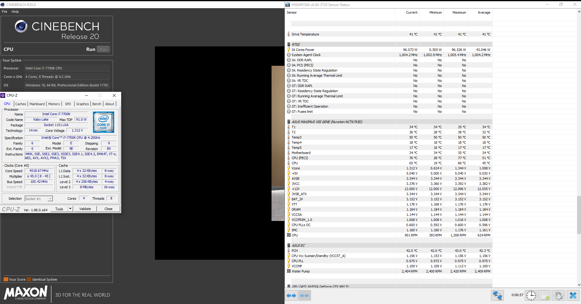

Hab' die Chance eben mal genutzt und nochmal das neueste Bios vom Hersteller (Ist aber halt auch alt) via Flashback aufgespielt. Habe einen anderen USB-Stick genommen - vielleicht hatte es gar nichts geflasht und ich habe es einfach nur nicht gemerkt.
Es scheint zu reagieren:
780698
Unglaublich, möchte fast im Dreieck springen.
Mah, der Screenshot war mal doof platziert, [Edit:]da ist ein neuer...
Reaktionen: Flomek
Weniger VCore und weniger Drehzahl der Lüfter... Bämm!
