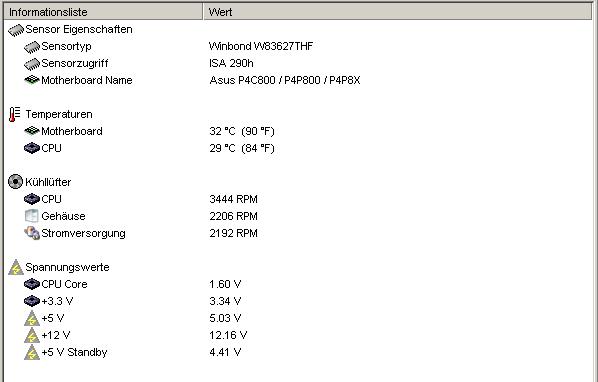

Mein Rechner (Intel) läuft derzeit um die 30° C. Wer solche Temps hat, muss sich überhaupt keine Gedanken über Temperaturprobleme machen ;)
Meiner Meinung nach sollte man aufpassen und evtl. einen Gehäuselüfter einbauen wenn bei einem AMD-System die Temperatur über 60° C steigt, bei einem Intel-System über 50° C. Hierbei sei aber gesagt, das es manchmal Dioden gibt die die Werte falsch auslesen könnten.
Wenn die Temp-Werte der CPU mit 75 ° C (oder höher) läuft und man noch nie Leistungseinbrüche oder Probleme irgend einer Art entdeckt hat, sollte man vielleicht ersteinmal den korrekten Sitz des CPU-Kühlers überprüfen und evtl. die Wärmeleitpaste erneuern. Wenn die Temperatur gleich geblieben ist, kann man davon ausgehen das die Dioden Fehlerhaft sind.
Achja - umso wärmer es bei euch im Gehäuse ist, desto größer ist die Wahrscheinlichkeit von Hardwarefehlern, deswegen immer schön kühl halten :)
