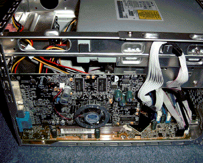

für die graka is genügend platz wie du seist aber für ne gross pci karte wie die audigy geht da woll kaum rein und wenn nur knap
edit:
is ein Shuttle SN45G so eins wie du dir kaufen möchtest.
der onboard sound is aber nicht zu vergleichen mit dem von einer audigy 2

hab eben mall test weise ne soundblaster live 5.1 reingebaut, aber sonderlich viell platz hat die wirklich nicht

ne die audigy karte is schon ein stückchen grösser als die soundblaster live 5.1.
beim einbau muss man auch die ganzen kabel zurseite drücken um die karte rein zu bekommen.
kannst auch ohne bedenken ne 7200 platte reinbaun !
