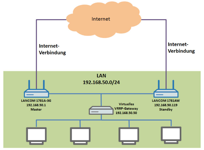

Eine Alternative sind Router die VRRP können. Sinnvolle Backup Lösungen realisiert man so.
https://www2.lancom.de/kb.nsf/1275/4926E2D9FAFA76BFC1257677002C456F?OpenDocument
Wenn eine hohe Verfügbarkeit nicht erforderlich ist, brauchst du auch keine Backup Lösung. Wenn mal für eine längere Zeit das Internet ausfallen sollte, kann du noch immer wie vorgeschlagen ein mobiles Gerät anbringen.
Grundsätzlich kannst du es natürlich so machen, dann gehst du aber von aus, dass es an dem Standort häufige Internet Ausfälle gibt, sicherst aber nicht gegen den Ausfall des Routers oder vom Netzteil ab.
