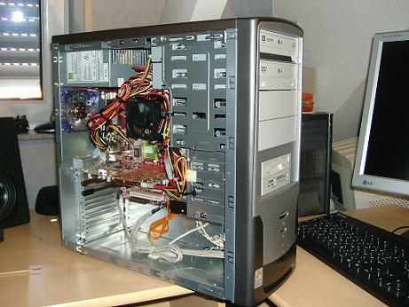

Ich habe die möglichkeit die Temperatur durch innen Lüfter etc. bis auf unter 50 grad zubringen, nur dann ruckelt alles bei mir.

Was für Gehäuse hast du?Vielleicht mal mit Bild,damit man mal sehen kann was für Gehäuselüfter und so du hast.

zu Bilder Gehaüse:
hoffe die pics funktionieren^^

Danke für die Pics!Also,ich würde dir raten einen Lüfter noch zusätzlich vorn einzubauen.Tranzportiert kalte Luft nach innen.Wenns geht auch noch einen an die Seitentür einbauen,kann sein das du das schon hast.
