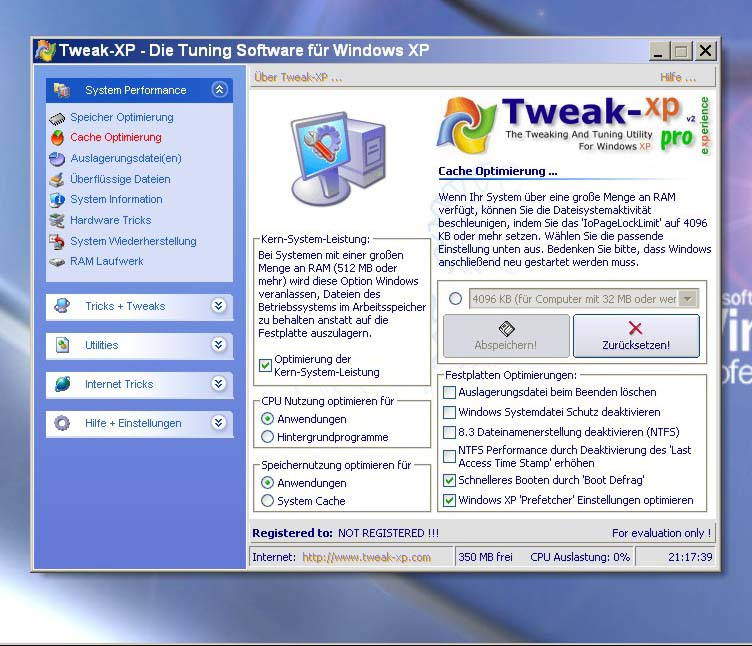

Im Anhang ist ein Screenshot von TweakXP, was zeigt, wie man es belassen muss, um keinen Datenverlust zu bekommen. Ändert man dort irgend etwas, ist Sense.
