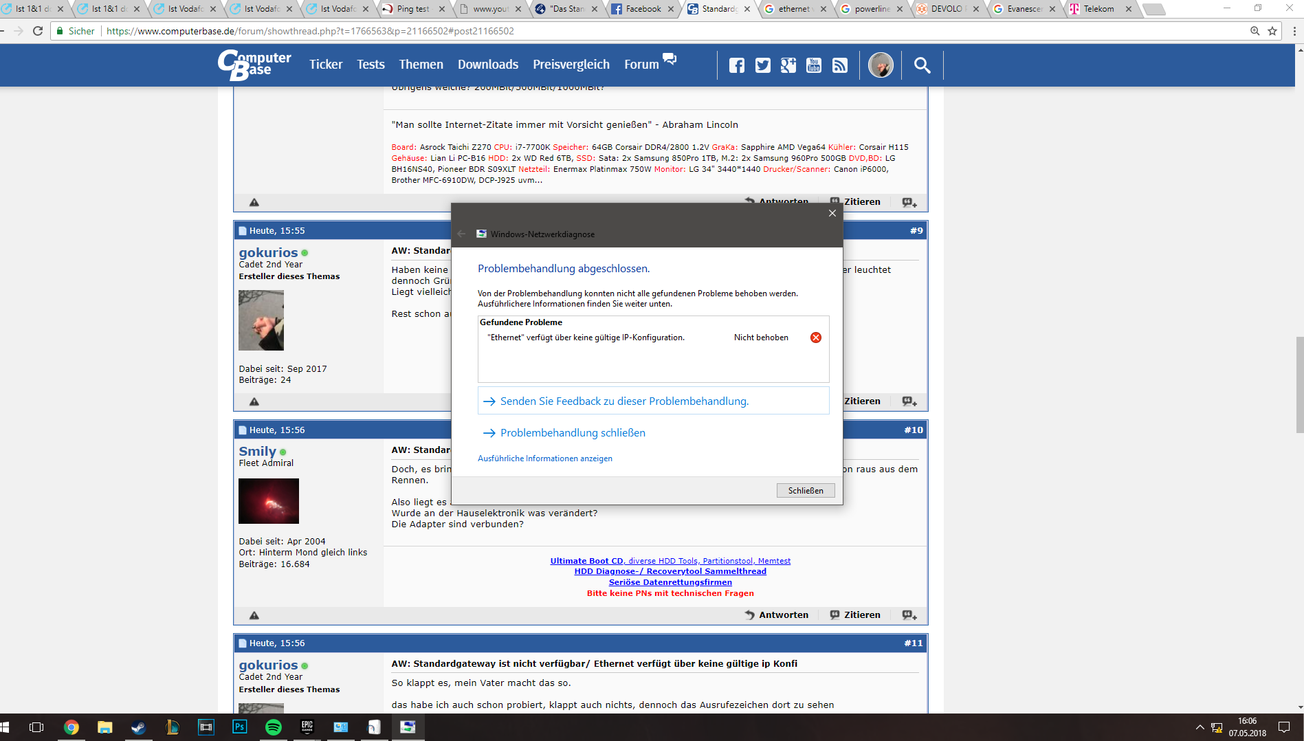

..Ich weiß absolut nicht weiter, seit gestern Abend leuchtet bei mir dauernd ein Gelbes Ausrufezeichen, die Wochen und Tage davor zwischen durch mal aber es wurde immer wieder ne erfolgreiche Verbindung hergestellt, ich benutze ein DEVOLO Powerline dLAN Adapter da keine direkte Verbindung zum Router nicht möglich ist, mir ist klar das solche Dinger keine Gute idee ist.. i-net Brüche etc. Aber so wie es jetzt ist war es vorher auch, wirklich selten womit sich das mit dem wieder Verbinden dem anderem DEVOLO Powerline Adapter bereinigt hat, aber es geht bis jetzt immer noch nicht, ich habe schon andere Foren/ Beiträge durch schaut doch nichts hat geholfen, ich weiß nicht weiter, liegt es vielleicht das Kabel Deutschland/ Vodafon überlastet sind?.. ich weiß es nicht.
Könnt ihr mir hier weiter helfen? wenn ihr Informationen braucht zu etwas, gibt mir bescheid, bin leider kein Computer freak.. nur ein Spieler
LG Nick

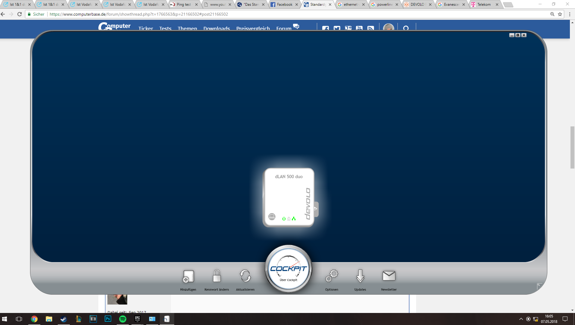

Mal Fotos vom Devolo-Cockpit hochladen...
Also eingang von ganz unten 1, hoch ins mittlere 2, dann ganz oben der 3 Stockwerk
wie viele Stromzähler? .. ehm Wenn es das ding im Keller ist nur einer soweit ich weiß
Hier steht zwar jetzt nicht mehr das der Standardgateway verfügbar ist aber sonst das Problem halt ..
Das ding habe ich

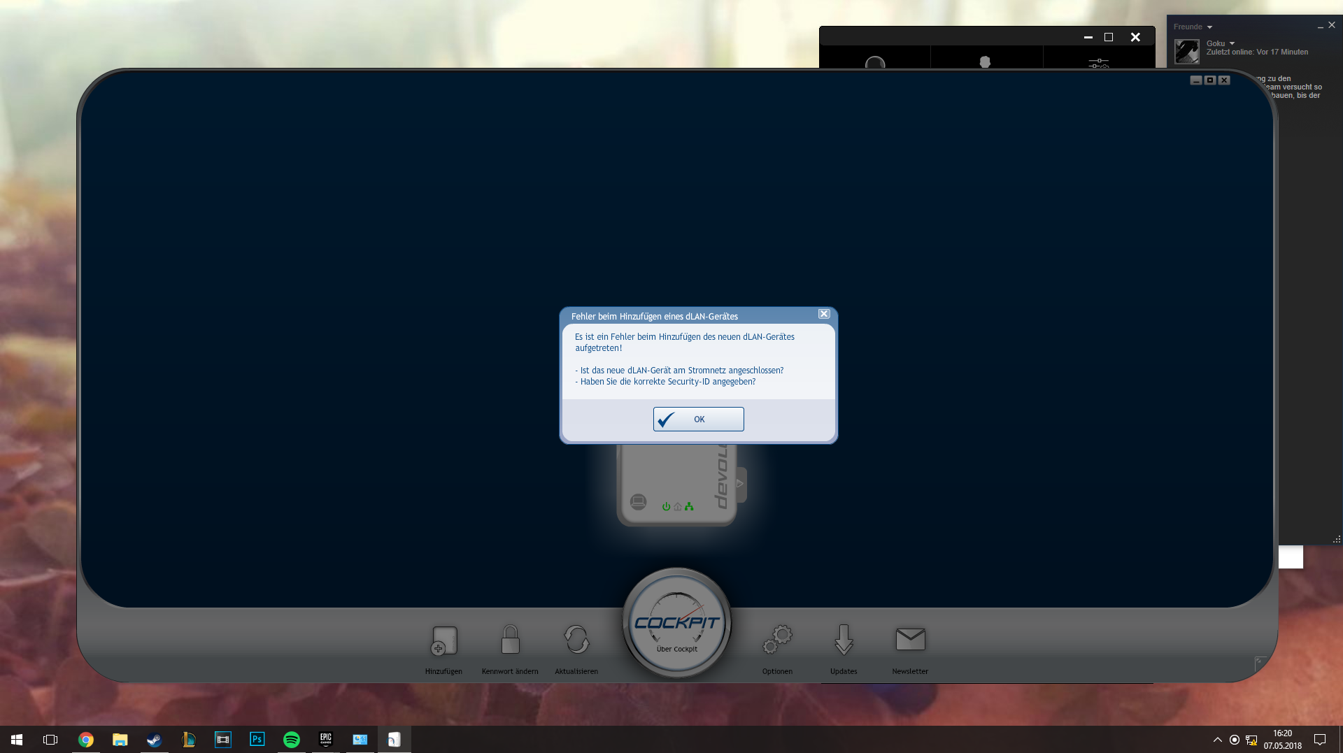

Beim versuchen mit der Security ID- Natürlich dessen eingeben wo es dauernd Rot blinkt.
Anhand der Fotos erkennt man: Die Devolos haben keine Verbindung untereinander. Lösung: so lange die Steckdosen wechseln, bis es von irgendeiner aus klappt. :freak: klingt doof und wenig hilfreich, aber wahrscheinlich ist deine Verbindung über zwei Etagen eh schon nicht gut und wenn dann irgendeine Störung dazu kommt (ein bestimmtes Licht ist an oder was weiss ich) dann bricht es ganz zusammen.
