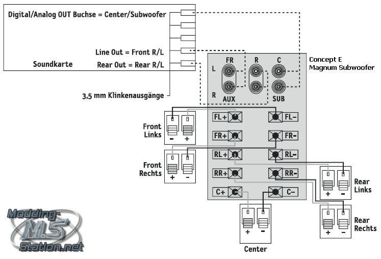

Letzte Meldung von mir! Schaut euch mal den Anhang an, das hab ich in nem Test gefunden von modding-base.net oder so, zeigt das allen die Ähnliche Probleme wie ich haben/hatte, daraus sollte man schlau werden ( man sieht das die Y-Adapter zum Sub gehen und lediglich die Sound informationen überbringen, die dann zum jeweiligen Lautsprecher weitergehen! )
Das Bild gilt in diesem Fall speziell für den e magnum Sub.
thx to all, für die schnellen Antworten!
