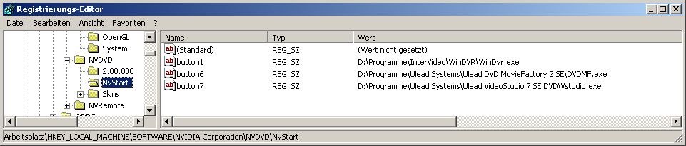

Vielleicht kann man hier was "pfuschen" mit der Fernbedienung?
