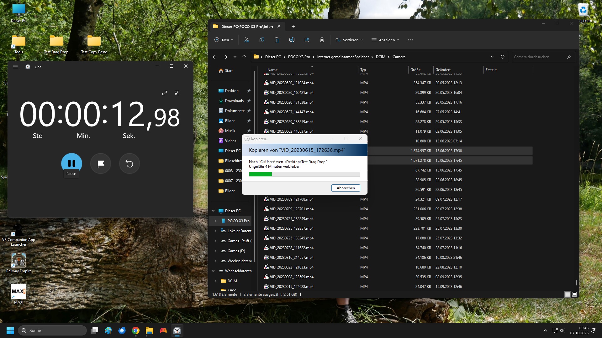

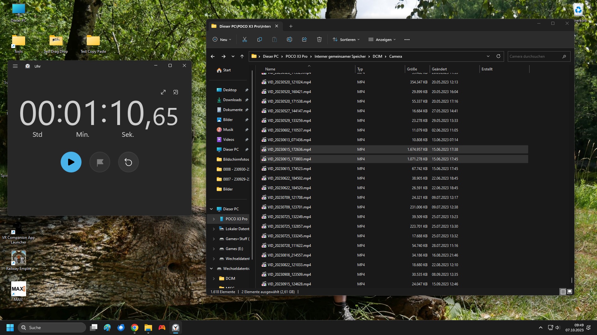

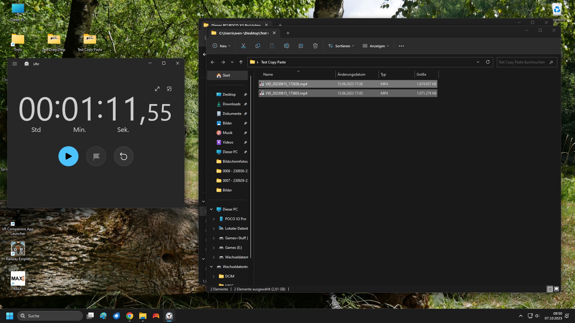

Zwei Videodateien vom Handy via USB-C 2.0 (480 Mbit/s), Gesamtmenge ca. 2,6 GB
1. per Drag & Drop
2. per Copy & Paste
Hier sieht man noch keinen echten Unterschied - zwei Videodateien sind nicht allzu umfangreich zu handhaben für eine Speicheradressierung.

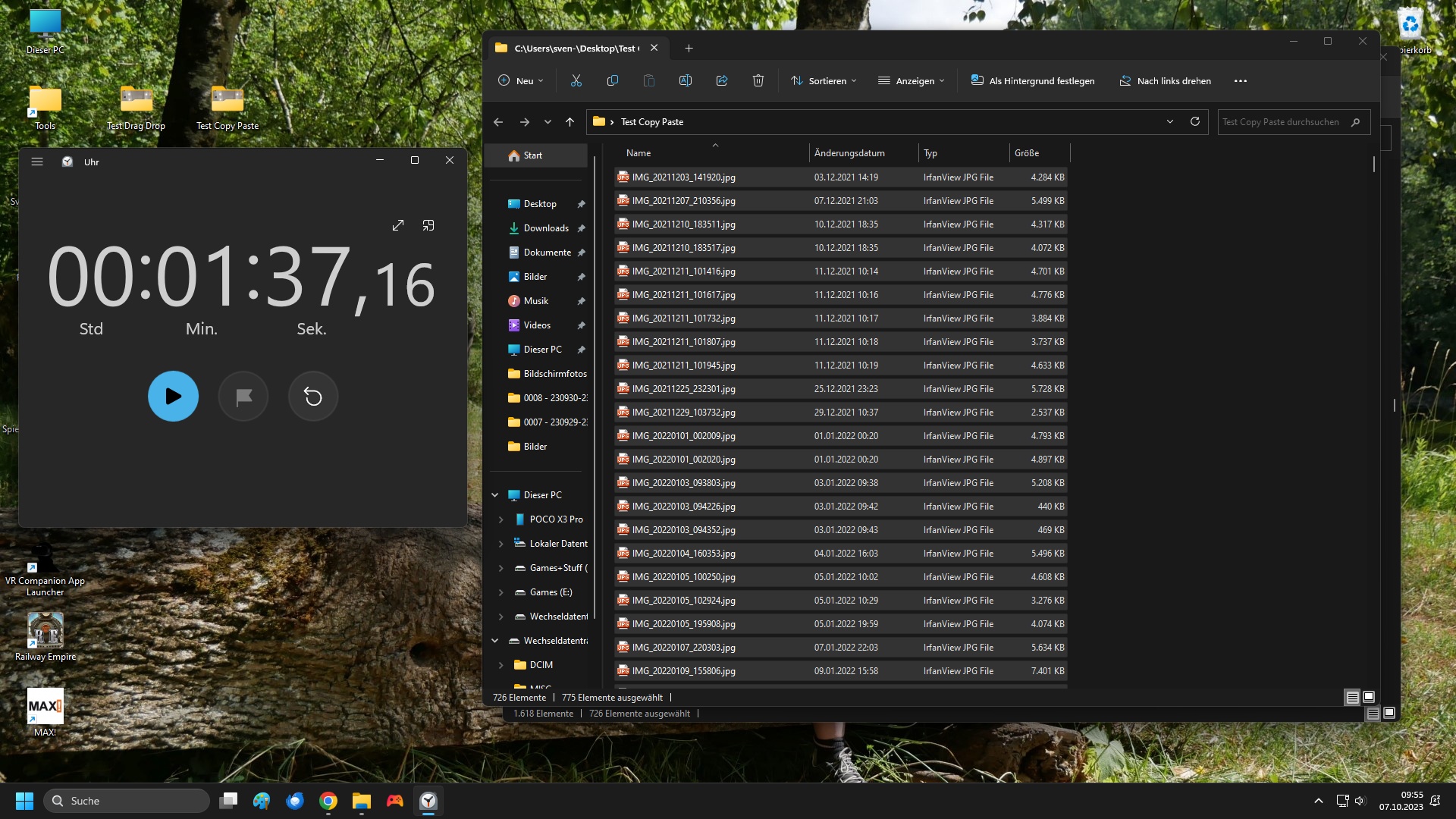

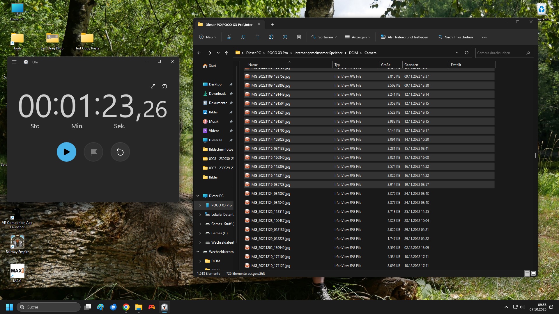

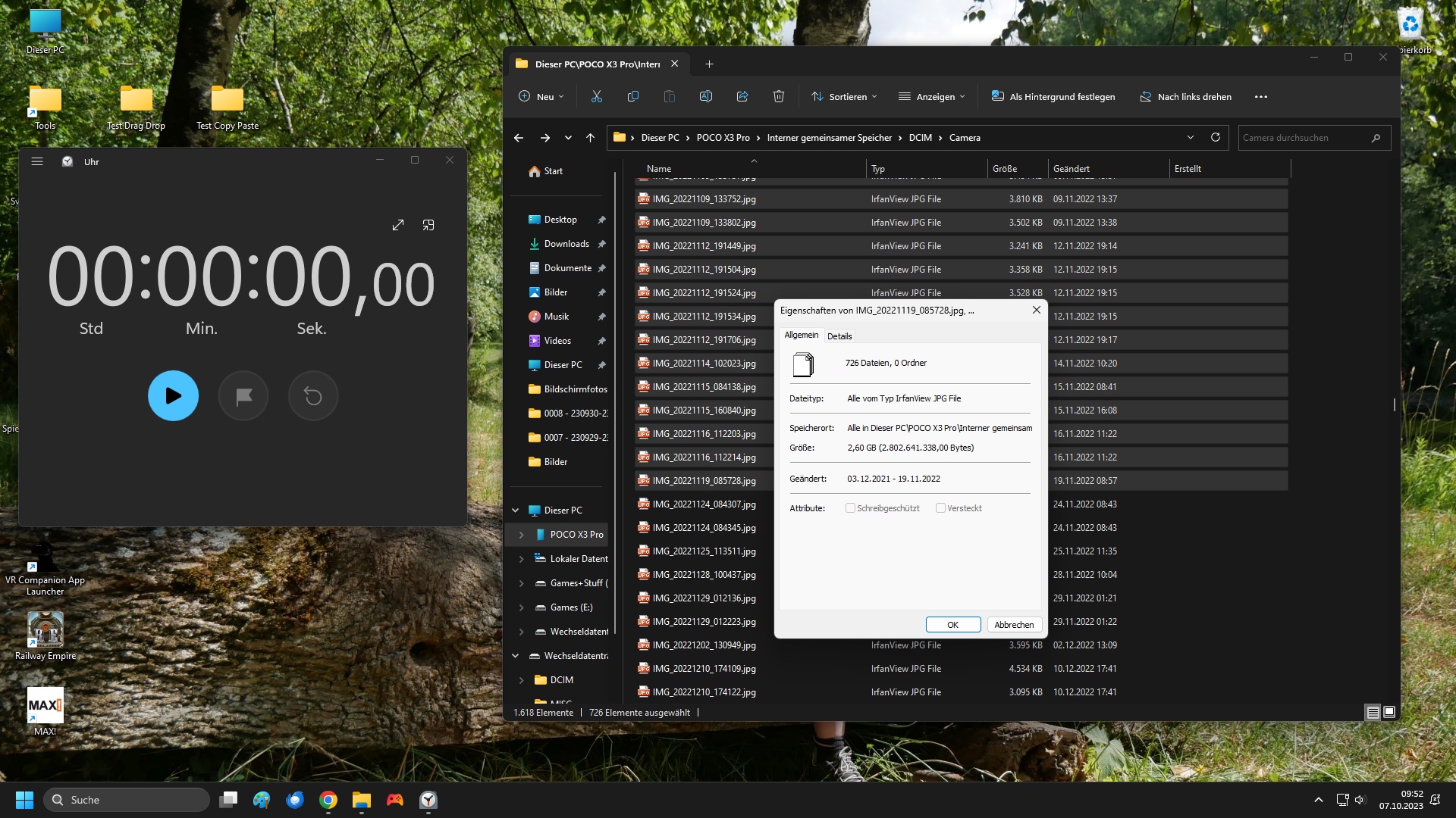

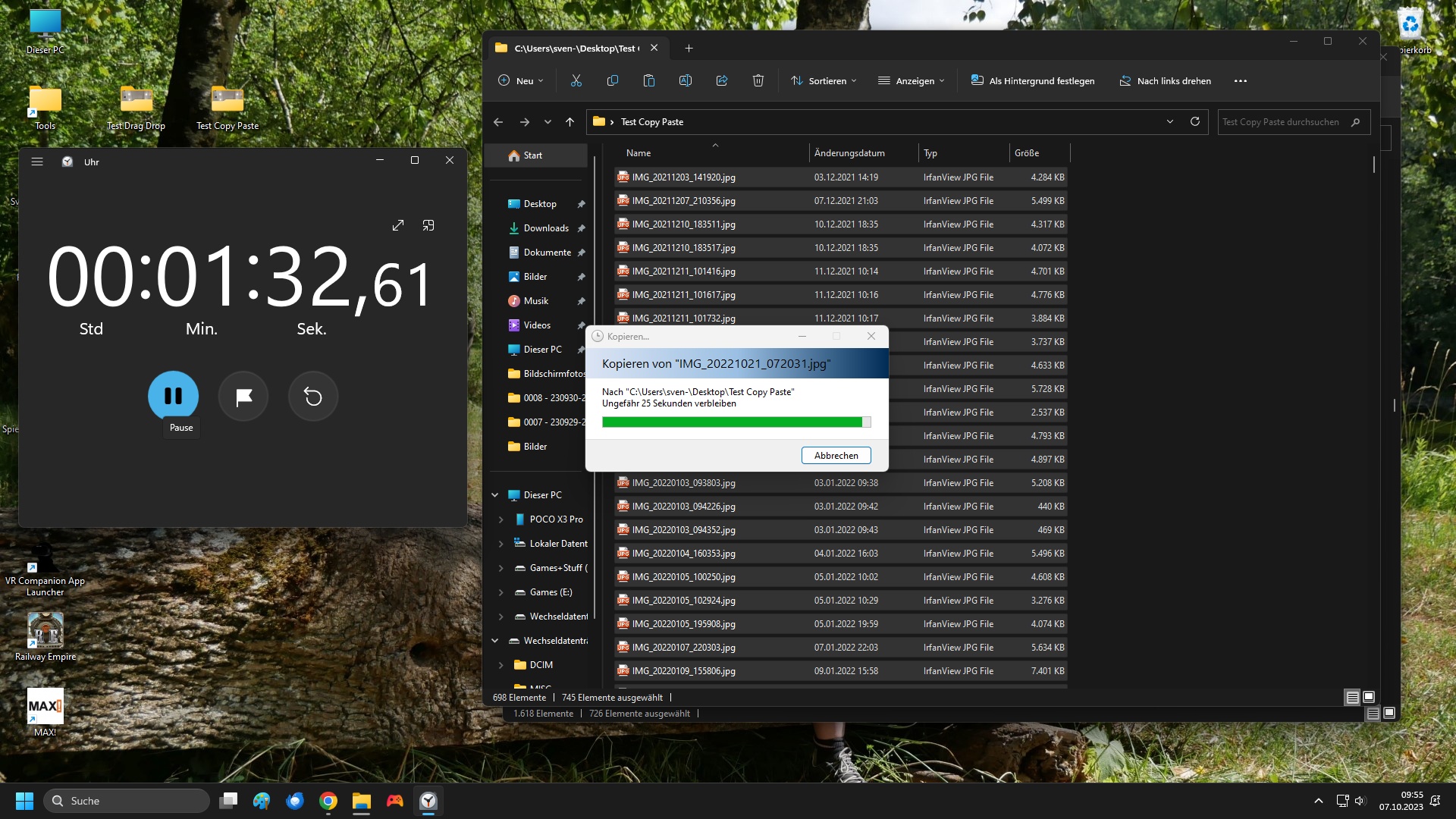

Wie schaut's mit über 700 Bilddateien aus, die ebenfalls ca. 2,6 GB Datenmenge ergeben?
1. Drag & Drop
2. Copy & Paste
Screenshot (154).jpg ...und es läuft noch
14 Sekunden mehr. Das ist jetzt kein Beinbruch, aber eine nicht nur mess- sondern eben auch spürbar längere Durchführung.
Wenn das jetzt keine knapp über 700 Dateien wie bei mir, sondern eben über 4.000 Dateien wie beim TE sind, dann wird sich das auch umso mehr potenzieren.
