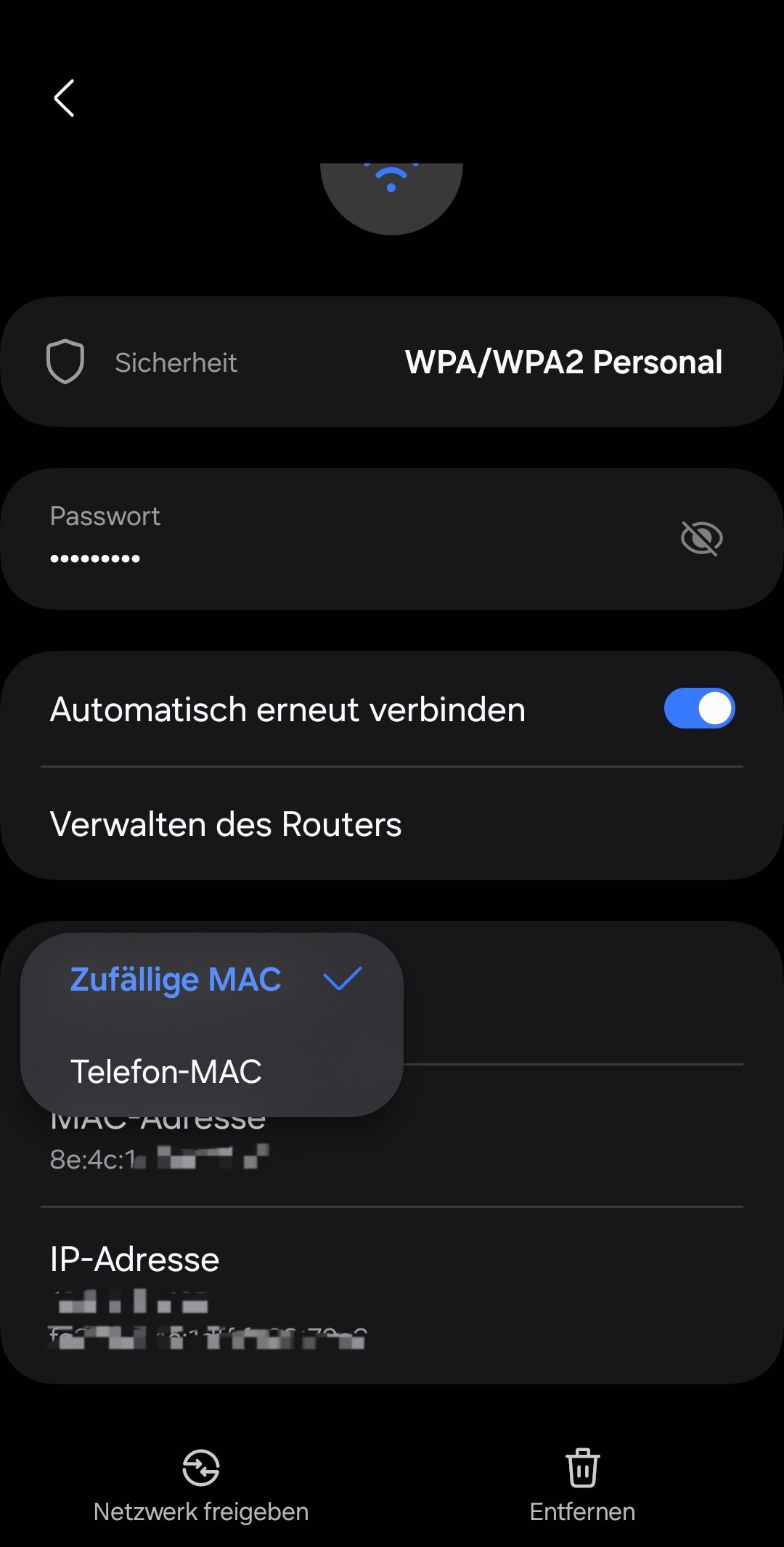

Hast zu Android und zufälligerweise Mac Adresse aktiv? Wie ist die aktuelle Mac deines Handys?
Reaktionen: Volvo480 und ulli211
Wenn an zweiter Stelle der MAC-Adresse eine 2, 6, A oder E steht, dann ist es eine zufällige Adresse. Das wird heute von vielen Geräten aus Datenschutzgründen genutzt. Wurde ein Gerät erst vor kurzem aktualisiert?
