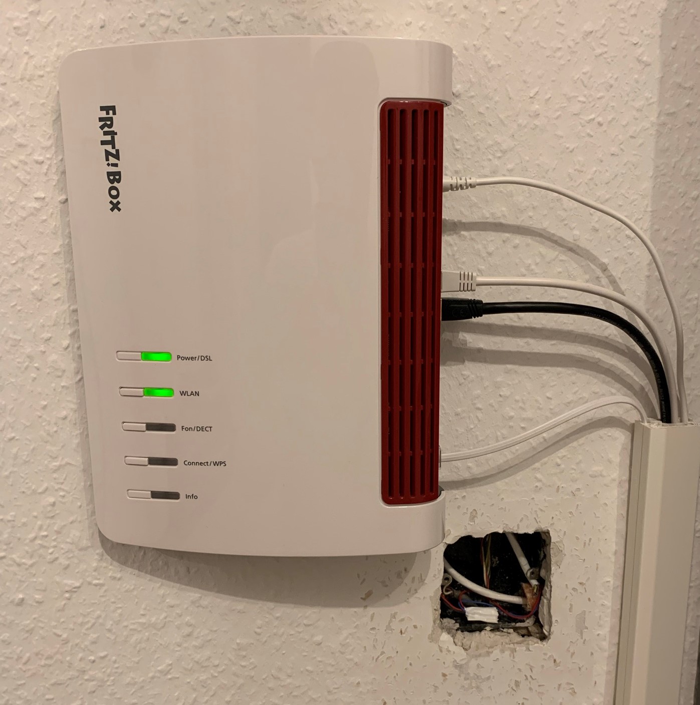

Wunderschönen späten Abend,
ich würde gerne wieder dieses unschöne Loch in der Wand (DSL Zuleitung) mit einer Art Abdeckung schließen.
Zuvor war dort einfach drüber Tapeziert worden.
Es war nötig dieses zu öffnen aufgrund von Technikerarbeiten seitens der Telekom.
Die Abstände der Gewinde die man dort sieht ist ca. 5,5cm und das Loch selber ist 70x70mm.

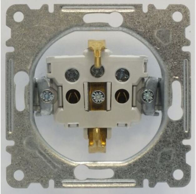

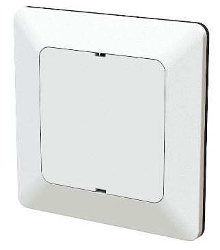

Hey - evtl. mal mit sowas probieren ...
davon nur diesen Metallrahmen nehmen und dann mit Silikon eine Abdeckung drauf kleben ...
So eine Abdeckung dann ...
Diese Abdeckungen sind 80x80mm - sollten dann auch super das Loch abdecken ...
Am faulsten wäre es wohl den Kabelkanal zu kürzen und das Loch mit der Fritzbox zu verdecken.
Oder tapeziere einfach wieder drüber.

Aus welchem Grund hängt eigentlich die FRITZ!Box nicht vor dem Loch?
Der Router hängt schon immer dort, dass sich jetzt allerdings leicht versetzt ein Loch auftut konnte ich nicht Ahnen, geschweige das dort überhaut Kabel verlaufen in der Art. Versetzten wäre eine Idee, aber früher oder später möchte ich das schon vernünftig zu haben.
Habe es jetzt so gemacht wie @Skysurfa es als Idee geschrieben hat. Abzweigdosendeckel mit zwei längeren Schrauben / Nägel. So hab ich auch die Fritz!Box befestigt. Und im Zweifel kommt man immer noch dran wenn es mal nötig ist.
