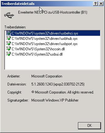

XP hat offensichtlich ein Problem mit USB-Geräten, das auch mit SP1 nicht beseitigt wird. Unter Windows Me lief nämlich mein an den USB 1.1-Port angeschlossener externer Harddisk-Drive (LaCie USB 2.0 Drive) einwandfrei. Seit ich (dummerweise!!!) auf XP umgestiegen bin, läuft nichts mehr. Zunächst liess ich mich von Microsoft auf SP1 vertrösten – gemäss dem Versprechen in Knowledge Base Q314634, dass das Problem mit SP1 behoben werde. Dem ist aber nicht so und weil ich die Schnauze voll hatte von der blöden Meldung "Hochgeschwindigkeits-USB-Gerät an Nicht-Hochgeschwindigkeits-USB" (siehe KB312370) und 40facher Speed nicht gering zu schätzen ist, kaufte ich einen USB 2.0-Adapter (PC-Card). Damit brachte ich aber meinen HDD auch nicht zum laufen.
Alle Treiber werden korrekt geladen, der Geräte-Manager zeigt unter dem USB-Controller und für das Laufwerk keine Konflikte (siehe Anhang). Bei der Neuinstallation des USB-Adapters sowie nach dem Anschliessen des HDD erscheint eine Meldung, dass die Geräte betriebsbereit seien. Nach wenigen Sekunden verschwindet das Laufwerksymbol aber aus dem Systray und das Laufwerk wird im Arbeitsplatz nicht angezeigt.

(siehe Anhänge: Device Manager, Details zum USB-Host Controller und Treiberübersicht)

Vielen Dank für die Mithilfe. Mit der Treiber-Installation habe ich mich lange, sehr lange herumgeschlagen. Daran kann es nicht liegen; XP verfügt ja inzwischen über eigene Treiber, mit denen sich ein USB 2.0-Gerät betreiben lassen müsste.
Auch an einem IRQ-Konflikt kann es nicht liegen. Dafür habe ich etwas anderes rausgefunden: Meine externe HDD weist einen Fehler auf. Ich bin darauf gekommen, als ich versuchte, Partition Magic zu starten. Ohne USB-Kabel geht das, mit angeschlossenem USB-Gerät wird ein CRC-Fehler angezeigt. Diese Ursache hat sich bestätigt, als ich das Gerät erneut an einen Windows-Me-Rechner anschloss. Zuerst war es wieder einmal erstaunlich, wie Plug'n-Play funktioniert, wenn es tatsächlich funktioniert. Windows Me, das inzwischen fast vier Jahre auf dem Buckel hat, fand fast mühelos die Treiber - das Gerät wurde erkannt und im Arbeitsplatz angezeigt. Allerdings waren von den ursprünglich fünf eingerichteteten Partitionen nur zwei verfügbar auch Partition Magic zeigte einen Fehler an (jedoch nicht den gleichen wie auf meinem XP-Rechner). Ich werde das defekte Gerät durch ein neues ersetzen; alle Welt kostet das ja mittlerweile nicht mehr.
