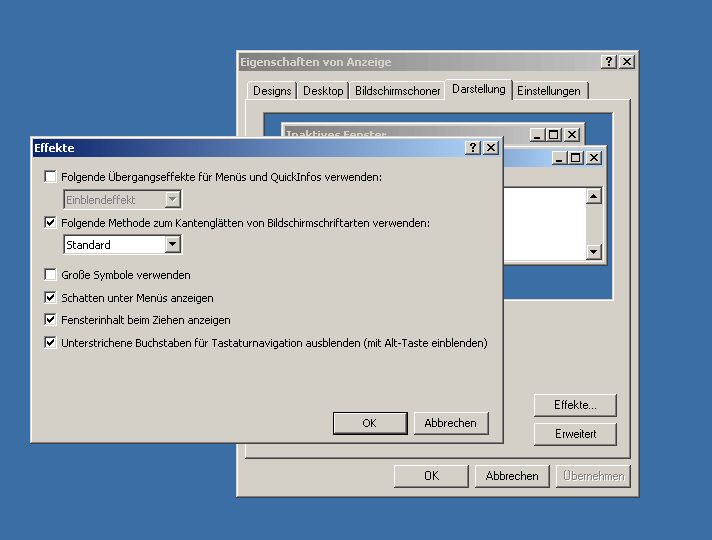

achso, er meint das anti-aliasing. schau mal in den anzeige-einstlellungen ob da was zu anti-aliasing für 2D zu finden ist!?
Hast du schon mal geprüft, wie die Kantenglättung bei Windows eingestellt ist?
Das kannst du einstellen über Desktop -> Kontextmenü -> Eigenschaften -> Darstellung -> Effekte
