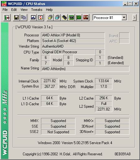

Hallooooo ! schon massenhaft Abit Boards gehabt was.
Hier nur ein kleines Bild. ( 17x133 )
17x166 oder oder oder .... Multi und FSB sind wohl FREI WÄHLBAR !!!

@ParAsiT
Ja dann versuch doch mal einen Multi höher als 12,5 anzuwählen! Stell den FSB einfach mal auf 133Mhz und den Multi auf 14 oder 15 (is egal, nur höher als 12,5 is wichtig!). Somit sollte deine CPU ca. bei 2000 Mhz angesprochen werden. Sie wird aber den Multi nicht annehmen! Auch net bei deinem Abit Manboard :D
Poste bitte hier das Ergebniss dieses Versuchs!
@flip2174
Du bist also wieder einer dieser Ignoranten die denken sie wissen alles?
Dann lass dich mal aufklären!
Es gibt 2 Arten von Tbred B:
1., Die die standardmäßig einen Multi von kleiner, gleich 12,5 haben (bis Athlon XP 2100+ bei 133 FSB, oder Athlon XP 2600+ bei 166 FSB). Bei diesen CPUs kann man den Multi frei von 5 - 12,5 wählen
oder
2., CPUs die standardmäßig einen Multi größer 12,5 haben. Diese CPUs kann man dank der neuen Mainboards einfach bei einem Multi von kleiner 12,5 laufen lassen, da diese die nötige Brücke dafür einfach verbinden.
Die 2. Art kann also ohne Probleme bei einem Multi kleiner 13 betrieben werden. Die 1. Art aber nicht bei einem Multi größer als 12,5 da bei diesen CPUs die nötige Brücke für Multis kleiner 13 bereits verbunden ist diese aber getrennt werden müsste um Multis höher 12,5 anwählen zu können. DAS KANN NUN MAL KEIN MAINBAORD!!!
Das Prinzip ist ganz einfach und solltest sogar du verstehen:
Brücke offen = alle Multis größer 12,5
Brücke geschlossen = alle Multis kleiner 13
Nforce 2 Mainboard = schließt diese Brücke => alle Multis frei wählbar bei CPUs 2. Art
Aber: bei CPUs 1. Art ist diese Brücke geschlossen und kann nicht vom Mainboard geöffnet werden => nur Multis bis 12,5
Der Athlon XP 2500+ Barton fällt in die 1. Kategorie:
10 x 166Mhz = 1800Mhz
Er hat einen Standard-Multi von 10 und dieser kann damit bis 12,5 frei gewählt werden.
Noch irgendwelche Fragen?! ;)

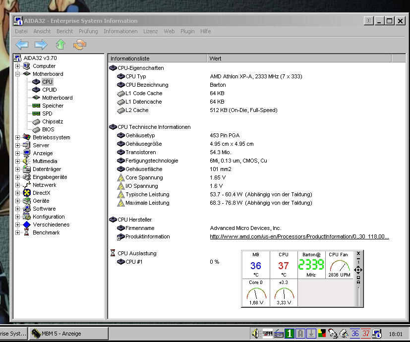

Gehäuselüfter hab ich sieben drinne! siehe Tower bei Thermaltake!
>>Aber um nen Barton 2500+ zu übertakten, muss man den FSB erhöhen, wofür man mindestens mal PC3200er RAM braucht (ausser man hat glück).<<
Was issen das für ein Quatsch. Bevor ich mir einen gekauft hab hab ich mir 5 verschiedene Modelle bzw. 5 mal verschiede Buchstaben am Anfang ausprobiert und alle waren ohne Multisperre!!
@Booster
läuft jetzt ohne Probs auf 2400MHz!! Und die V-Core konnte ich auf 1,7V senken!!
