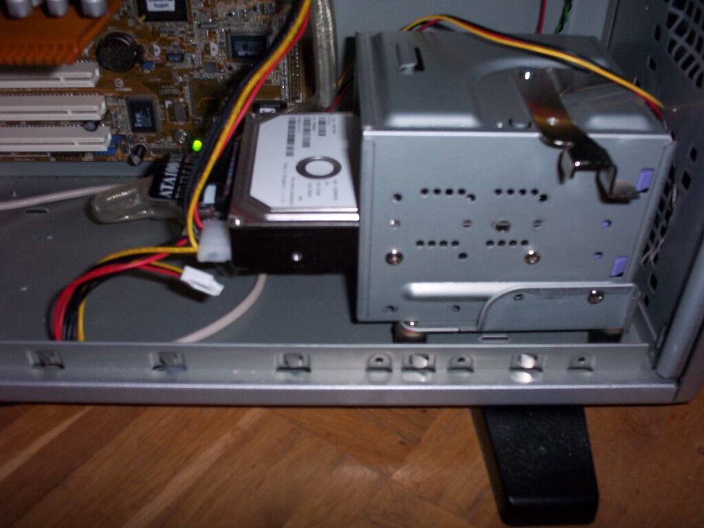

Hier meine Lösung. Habe den Käfig abgebaut und auf den Gehaüseboden geschraubt. Den Käfig habe ich dann mit den NB Swing - HDD Entkoppler entkoppelt. Auf den Bild kann man es glaub ich sehen. Brauchst dir aber nicht extra diese Entkoppler kaufen, irgendwelche Gummifüsse bzw Mossgummi tun es auch.

wenn du das sauber und ordentlich hinbekommst ist das sicher ne gute sache.
mit den nb-swings hab ich auch meine platte in nen 5 1/4"-schacht gehängt, sind wunderbar die dinger.
edit:
so muss das aussehen, die fliege hats gut hingekriegt.
joe das sieht interessant aus! Wie hast du denn den gesamten käfig da abbekommen? Bei mir hängt der Käfig in so einer art "schippe" drin bzw. liegt darauf auf. Und die ist wiederrum mit dem case fest vernietet, nicht verschraubt!
thx
Die Nieten kannst aufbohren. Dann den Käfig aushängen, glaub nach oben weg ziehen. Danach kann mann den gesamten Käfig auf den Gehäuseboden verschrauben. Ich hab auch nen cs 901. Um den Käfig umzubauen brauchst allerdings ein bischen handwerkliches Geschick. Die HD entkoppler passen auch in einen Laufwerksschacht. Allerdings kannste mit dieser Methode mehrere Festplatten entkoppeln.

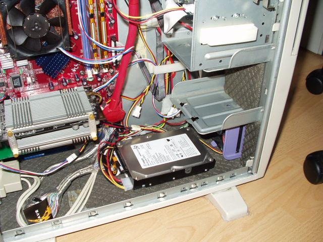

Als Anhang mal noch mein Beitrag zur leisen HDD :-)
Sieht sicherlich nicht schön aus, ist aber absolut effizient (und billig allemal), ich wollte es erst auch nicht glauben, aber ich höre nicht einen Mucks von der Platte.
Habe sie einfach nur mit Klebepad auf die Schalldämmung des Gehäuses geklebt und höre sie nur mal kurz beim booten.
Gruß!
Dude
