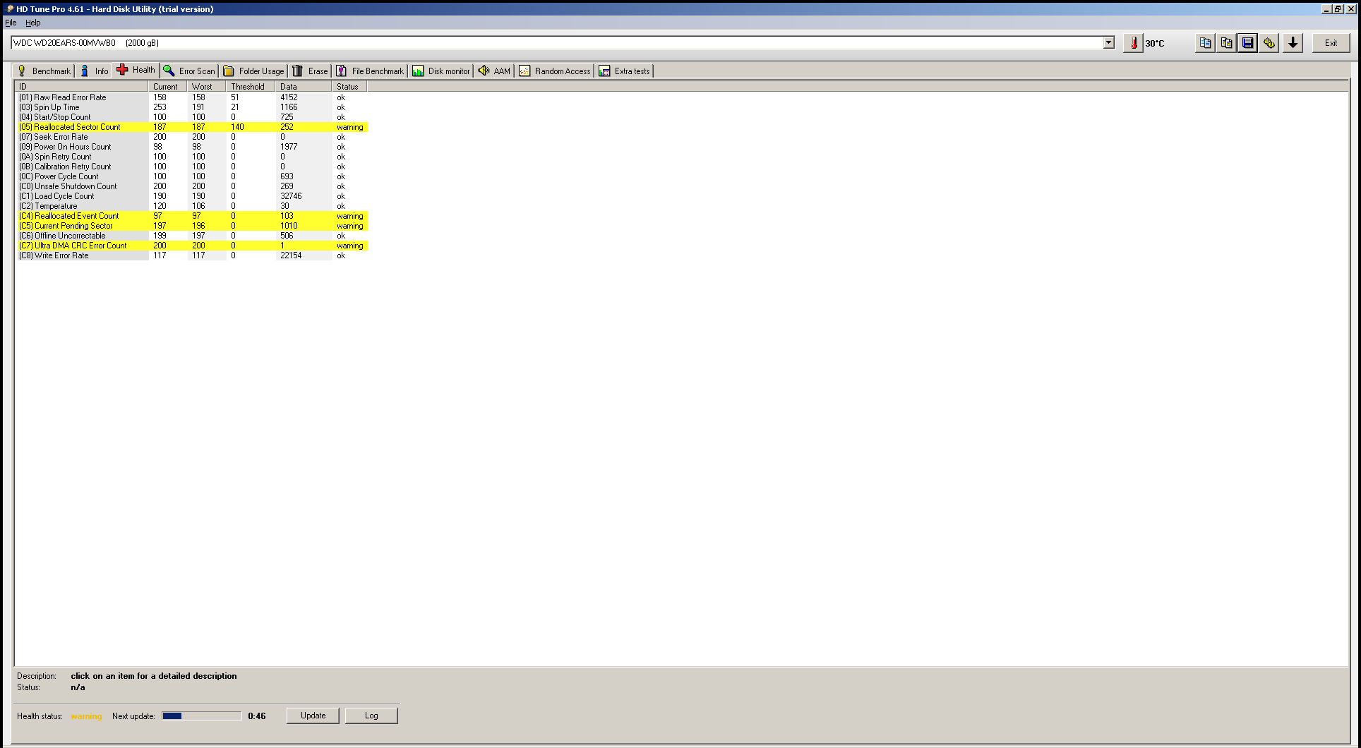

- Hd tune pro 4.6 meldet diverse Smart-errors, ich häng den Screen mal an.
- Scandisk von Windows habe ich durchlaufen lassen, hat jede Menge Fehler gefunden und beseitigt, auf Fehlerhafte Sektoren habe ich jedoch noch nicht prüfen lassen, mangels Zeit. HD tune meldet beim quickscan allerdings mindestens 2 defekte sektoren.

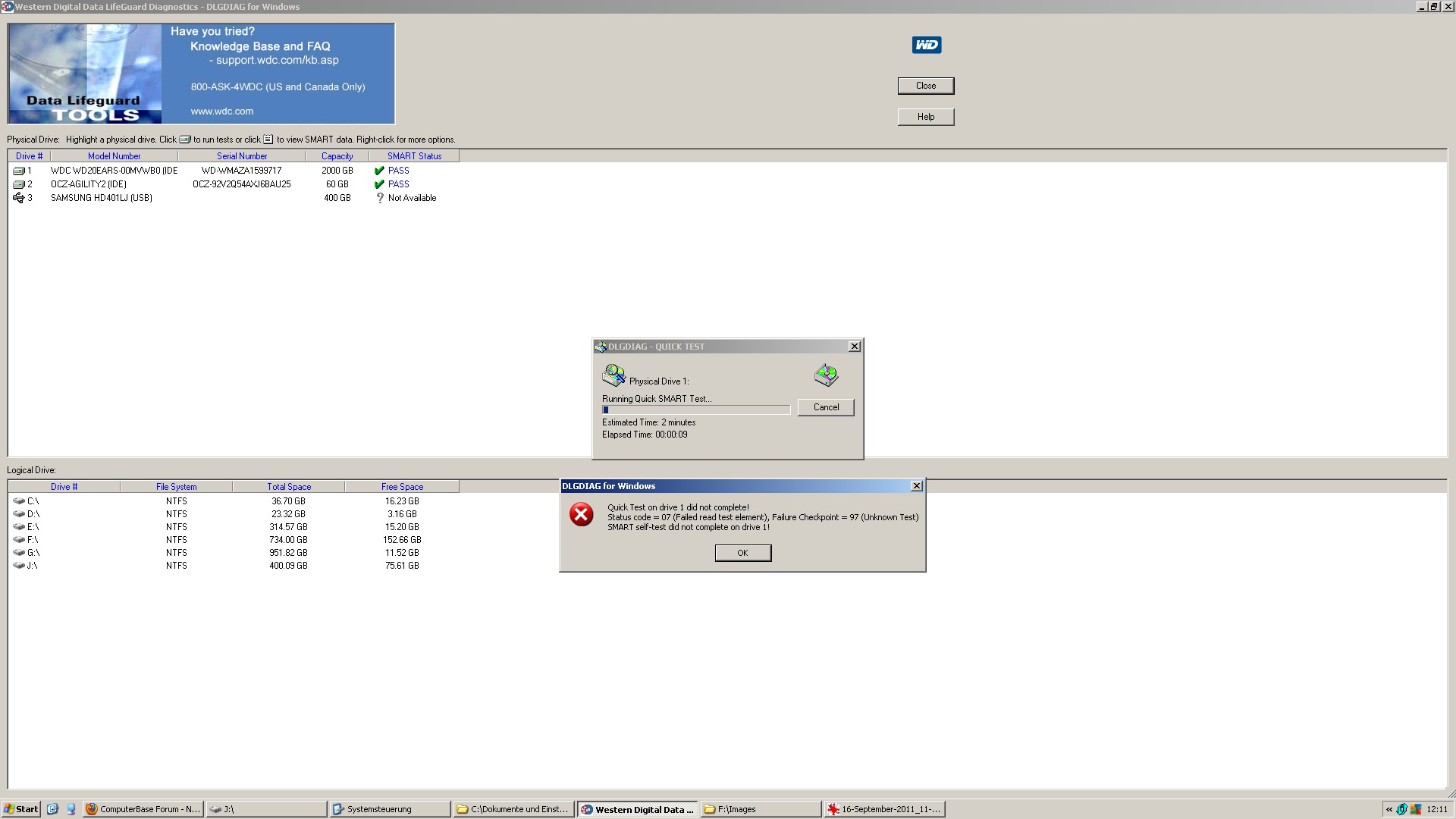

- das WD diagnose tool gibt fehlermeldungen beim testen, scrennshot hänge ich auch an.

die screenshots sagen ja alles. sichern und umtauschen, das ding faengt an zu sterben, garkeine frage.

Die Fehlermeldung kam beim Testen des "Drive 1", Zitat: "Quick test on drive 1 did not complete!". Das ist NICHT die USB-Platte!
Das grüne Häkchen bezieht sich auf den kurzen Check der Smart Werte. Das liegt einfach daran, dass der Schwellwert noch nicht unterschritten wurde. Der Quick Test hat nach 9 Sekunden sofort abgebrochen und die Fehlermeldung gebracht!

und Fehler beim testen der externen Samsung hdd die am USB hängt
Wenn du das Fragezeichen meinst. Das bedeutet lediglich, dass die Smart-Werte nicht ausgelesen werden konnten, da das Tool den Bridge-Chip nicht unterstützt.

Die EARX ist die SATA 6GB/s Version und hat scheinbar eine höhere Datendichte - viel nehmen sich die beiden aber nicht. Man sieht bereits an der Lesefehlerrate, dass die HDD tot ist: eine EARS, die hier irgendwas höher 10 meldet, ist mit extrem hoher Wahrscheinlichkeit innerhalb der nächsten paar Wochen tot. Wenn du noch innerhalb der ersten 6 Monate bist, so solltest du die HDD am besten zum Händler schicken, da dieser im Normalfall die Versandkosten erstattet - bei Western Digital ist das nicht der Fall. Noch dazu sind über 250 Sektoren bereits ausgetauscht worden und mehr als 1000 sind nicht lesbar - du hattest dadurch auf jeden Fall schon Datenverlust, allerdings bisher nur ca. 10 MB (wobei auch das schon einige Dateien getroffen haben kann).
